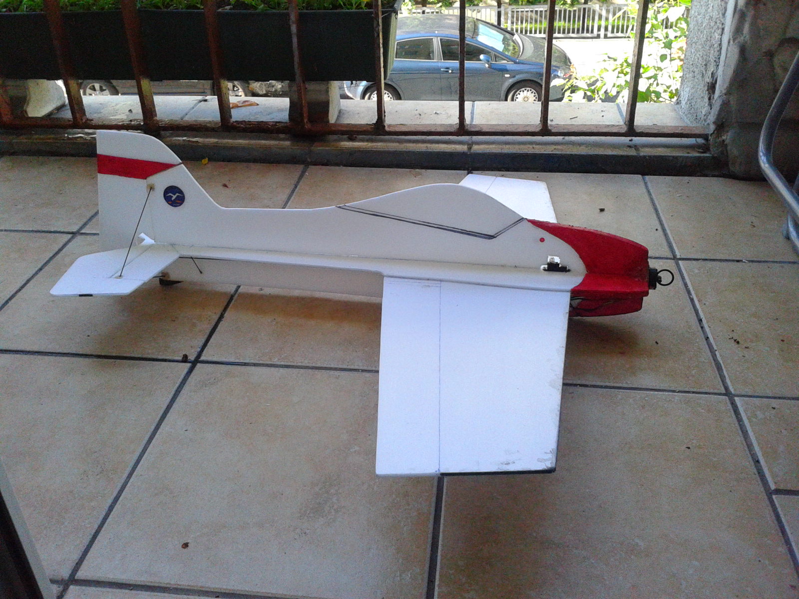

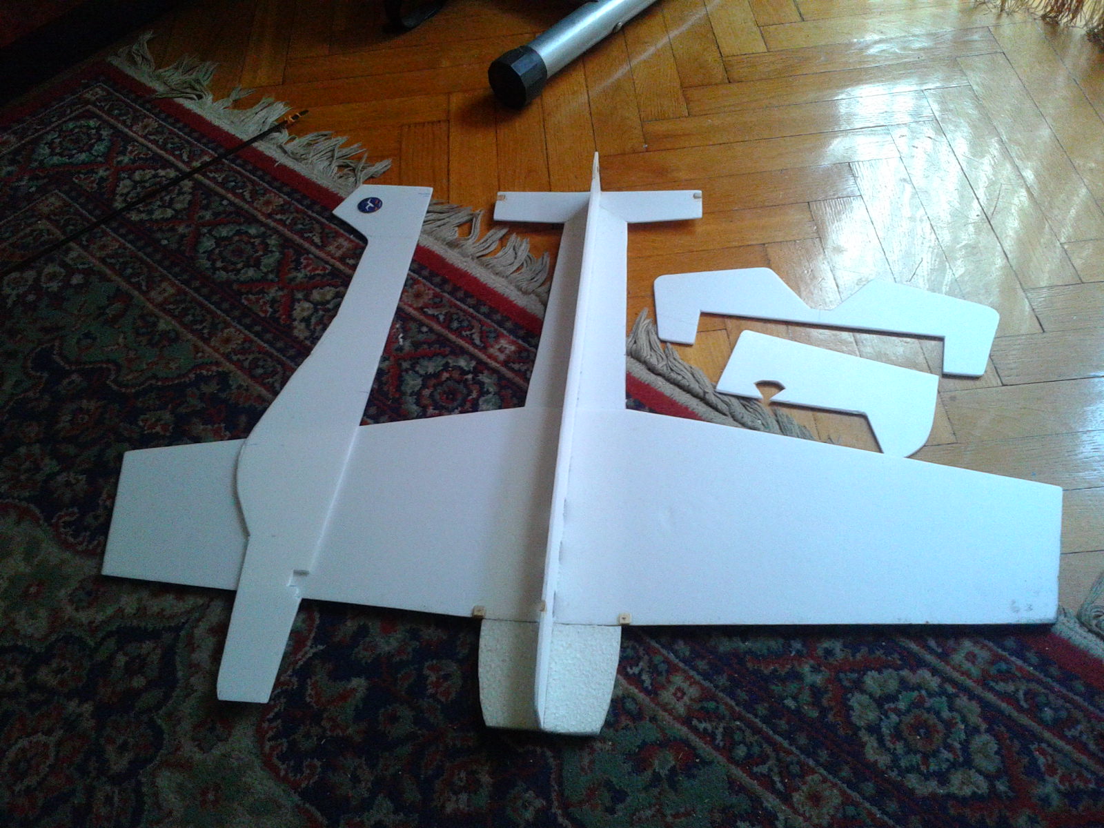

Nie byłem fanem halówek, ale po "pionierskich" dla mnie próbach fruwania BZYGIEM spodobało mi się to trudne zajęcie i postanowiłem stworzyć drugą wersję tego modelu (BZYG 2). Tym razem użyłem białego depronu 3 mm. Zmieniłem radykalnie kształt kadłuba i nieco w mniejszym stopniu skrzydła i usterzenie. Model kleiłem głównie UHU Porem, a wzmocnienia węglowe klejem epoksydowym 5 min. Do zawiasów zastosowałem, moim zdaniem, niezawodny uhu por. Na wzmocnienia i napędy zastosowałem pręciki węglowe: 1 do 1,5 mm.i 0,5x3mm.
Dane:
- rozpiętość 860 mm
- długość z silnikiem 740 mm
- silnik Emax GT 2203
- regulator 12 A
- serwa: 2x cyfrowe Emax ES9051, 4,1g -do SW i SK
1x analogowe Emax ES08A 8,5g -do lotek
- odbiornik Hitec HFS 05M5 (35MHz)
- zasilanie: 2S 440mAh ( może być inne)
- śmigło 8x4 (będę eksperymentować)
- waga do lotu 185g
Szata graficzna skromna, ponieważ nie podoba mi się pstrokata "piżamowa" dekoracja :)
Ponieważ latam wyłącznie na polach pokrytych roślinnością, nie stosuję podwozia. Teraz model jest już gotów do pierwszych lotów, ale czeka na sprzyjająca spokojną pogodę :)

Zdjęcie-0094.jpg [ 373.31 KiB | Przeglądane 7183 razy ]
Zdjęcie-0095.jpg [ 380.97 KiB | Przeglądane 7183 razy ]
Zdjęcie-0098.jpg [ 251.51 KiB | Przeglądane 7183 razy ]
Zdjęcie-0097.jpg [ 255.33 KiB | Przeglądane 7183 razy ]
