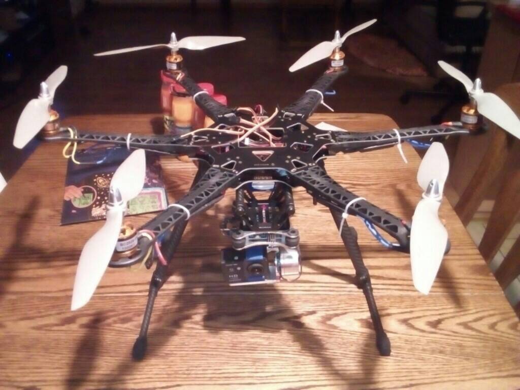

Przepraszam za post pod postem ale chwilę mnie nie było.
Na chwilę obecną nią rama dostała silniki nowe wydajniejsze regulatory, gimbala, i moduł pomiarowo zasilający, czeka mnie jeszcze wymiana trzech piast, no i huk roboty typu, FC, OSD, kamery, przełączniki, nadajniki, odbiorniki, GPSy, kompasy i sonary
Ale prezentuje się tak
