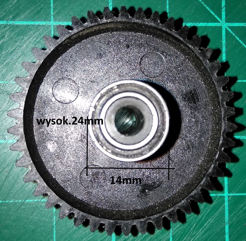

Artur, tak się zastanawiam czy uda Ci się dobrać zębatkę moduł 1 bo zdaje się taki masz na odbiorze, taką żeby weszła na silnik o wysokim KV. Większość zębatek o ile nie wszystkie o tym skoku zęba jak masz na odbiorze są na oś 5mm, a silniki o wysokim kv mają ośkę zdaje się 3,2mm.
 Tytuł: Re: KYOSHO Pure 10 GP Alpha 4WD Nitro On-Road
PostNapisane: środa, 20 września 2017, 18:37
Artur z pewnością sobie wydrukuje zębatkę ;).
A tak na poważnie, zachęcony Waszymi działaniami w dziedzinie samochodów, postanowiłem reaktywować swojego Maverica Strada 1/10 i po zajechaniu 2 szczotkowych silników kupiłem ten zestaw:
https://www.banggood.com/Racerstar-3650-Sensorless-Brushless-Waterproof-Motor-60A-ESC-For-110-Monster-Truck-Truggy-Cars-p-1056317.html?rmmds=myorder
Samochód goni jak szalony na starym pakiecie 3s i niewiele wolniej na 2s. Silnik po jeździe w trawie jest tylko letni. Bardzo jestem zadowolony z tego zestawu i mogę go polecić.
PostNapisane: środa, 20 września 2017, 18:51
A z tego nic nie dobiorę MHPC 64P 18T-37T Pinion Gear/Set Screw from Japan Bandit Rustler 1:10 RC Car Traxxas Tamiya HPI Xray HUDY Kyosho :roll:

Artur, potrzebujesz zębatkę z zębami moduł 1 a to co zalinkowałeś to 64P
PostNapisane: środa, 20 września 2017, 19:16
Nie koniecznie jeśli zmieni też zębatke na odbiorze.
PostNapisane: środa, 20 września 2017, 19:20
Posty: 75
Jeśli dobierze zębatkę która będzie pasowała, producenci modeli w tym Kyosho robi części kompatybilne tylko ze sobą... chyba że tu jest wyjątkowo i da się przypasować :)
PostNapisane: środa, 20 września 2017, 19:27
Jeśli chodzi o zębatki, to wygląda to tak:
Odbiorcza 42T
IMG_20170920_125118m.jpg [ 345.21 KiB | Przeglądane 17627 razy ]
IMG_20170920_125128m.jpg [ 301.07 KiB | Przeglądane 17627 razy ]
I ta na silniku 14T (chyba dobrze zmierzyłem :nieufny:):
IMG_20170920_200924m.jpg [ 247.96 KiB | Przeglądane 17627 razy ]

Artur, czarno to widzę :-/

No dobra, model wyczyszczony, nasmarowany i poskręcany. Udało mi się nawet naprawić "szarpankę" w silniku :D
Teraz czekam tylko na przesyłkę z łożyskiem igiełkowym (wyszło 53zł z UK)... i odpalamy :mrgreen:
EDYTA: Tak się zastanawiam, czy zasilanie serw Kyosho perfex KS-201 z 2S nie zaszkodzi im... :roll:
