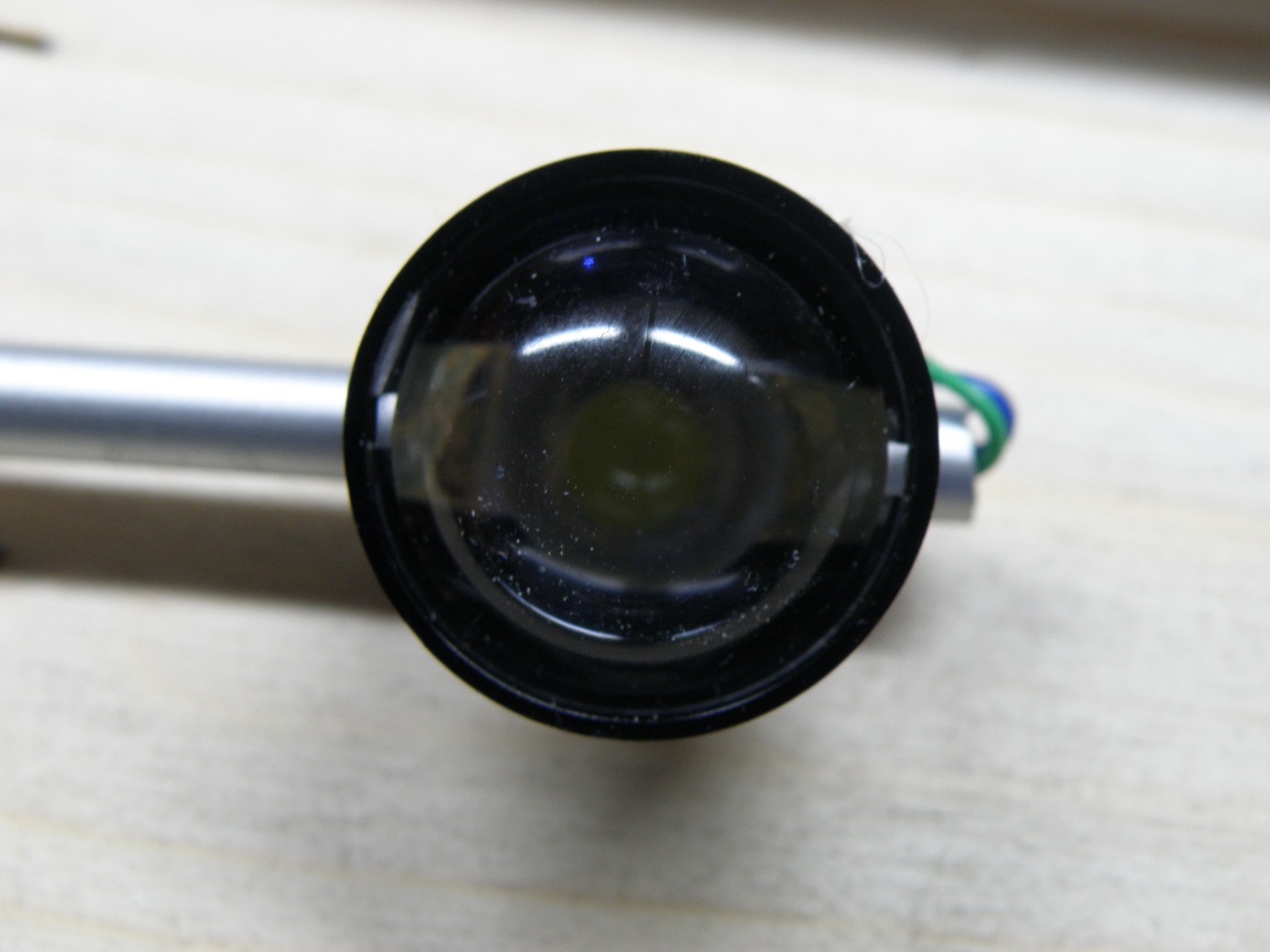

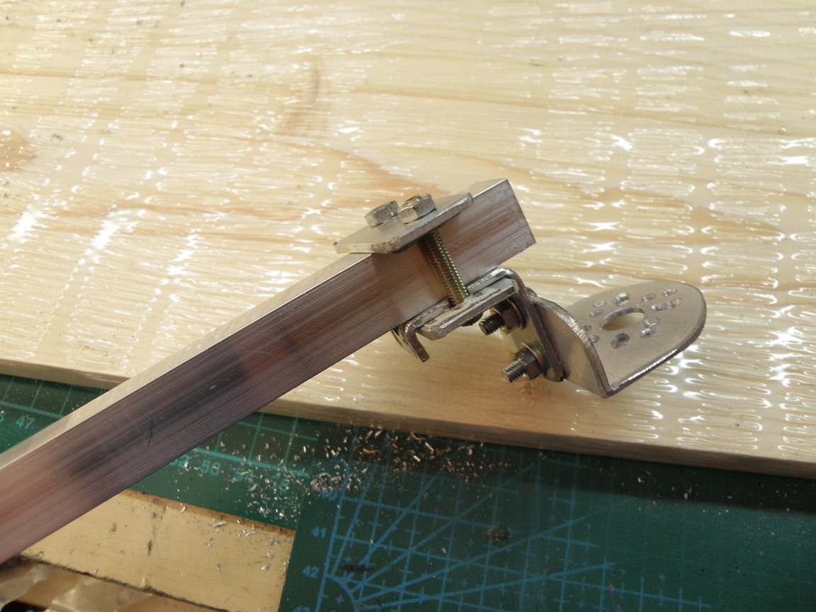

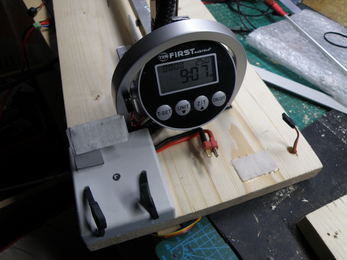

Temat już kilka razy opisywany i dobrze znany. Postanowiłem pochwalić się swoim przyrządem do porównywania napędów w samolotach. Zrobiłem dwa ulepszenia, których nie znalazłem w necie, jedno to takie że dołożyłem "halogen" ledowy do oświetlenia czujnika obrotów, dzięki czemu można sprawdzać obroty przy sztucznym świetle, drugie to takie że po pomiarach można złożyć ramię pionowe i maszcik z diodą, przez co zajmuje dużo mniej miejsca jak nie jest używany.
Ponieważ nie lubię kabelków na wierzchu to starałem się je jak najbardziej schować.
Kilka fotek z budowy:

Komentarz: Dzięki świecącej diodzie wskaźnik obrotów pokazuje zero, nawet przy włączonych świetlówkach.

Komentarz: Dzięki składanemu ramieniu, zajmuje bardzo mało miejsca.
