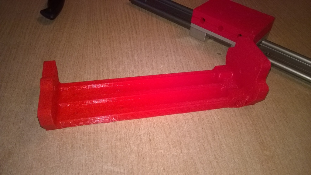

Nareszcie w domu
Będąc w szpitalu nie miałem możliwości wstawienia zdjęć elementu który powstał w oparciu o pomysł z wątku Artura. Element osi Z , co prawda mam tylko zdjęcia i na żywo jeszcze go nie widziałem , ale myślę że jest ok, pewnie Wasze wprawne oko zauważy lekkie wygięcie płaszczyzny, ale myślę że jak się to wszystko razem skręci to się wyprostuje. :D to z poniedziałku
DSC_0202.JPG [ 208.99 KiB | Przeglądane 20754 razy ]
DSC_0203.JPG [ 130.35 KiB | Przeglądane 20754 razy ]
DSC_0204.JPG [ 124.21 KiB | Przeglądane 20754 razy ]
Druga część została wydrukowana wczoraj i tak wygląda komplet

Chłopaki ja o słupie Wy o d...... :D moja mini frezarka ma: bramę ruchomą na prowadnicy liniowej podpartej , oś X na prowadnicy igus , oś Z na prowadnicy liniowej, napędy to pręty gwintowane nierdzewne, nakrętki do tych prętów z poliamidu na zamówienie, korpus laminat elewacyjny 6mm x 2 klejony na żywicę, czyli w sumie 12mm(naprawdę sztywne cholerstwo) .
Więc wydaje mi się że robię to w miarę z sztuką :) Za parę dni ślusarz wykona części i wrzucę zdjęcia, dzisiaj odbiorę sanki osi Z , ale to jest z druku, chcę zobaczyć jak taki materiał się spisze.
Ja tylko mam dylemat odnośnie wrzeciona , na pewno nie będę nic kupować, bardziej bym wolał Żebyście poradzili mi jak podwyższyć parametry tego silnika , czy przezwojenie może pomóc? Może warto spróbować z tym skopconym? Raczej jeśli chodzi o rozwiązanie konstrukcyjne samego wrzeciona to już wybrałem to które podrzucili Artur i Hubert, jest bardzo proste i to przemawia za moim wyborem. Jutro ma przyjść zasilacz który podlinkował mi Artur , a że mam też jeden silnik sprawny to na pewno zrobię próbę. Tylko pytanie odnośnie regla , domyślnie jest ustawiony na li-po , a ja go nie będę przecież tak zasilał, będzie to w ogóle działać? :?

Żeby nie było że tylko paplam ;) Dopiero odebrałem więc fotki na szybko robione, no i trochę nie wyszły :) . Elementy drukowane wymagają małego dopieszczenia , ale dzisiaj już mam dość, więc pewnie zrobię to jutro :oops:
te elementy już widzieliście
WP_20160405_19_31_01_Pro.jpg [ 239.65 KiB | Przeglądane 14213 razy ]
WP_20160405_19_32_18_Pro.jpg [ 223.86 KiB | Przeglądane 14213 razy ]
a to sanki do zetki
WP_20160405_19_32_40_Pro.jpg [ 200.44 KiB | Przeglądane 14213 razy ]
WP_20160405_19_32_53_Pro.jpg [ 218.21 KiB | Przeglądane 14213 razy ]
Miejsce zaznaczone na sankach osi x będzie wyfrezowane pod nakrętkę napędu
WP_20160405_19_32_10_Pro.jpg [ 233.46 KiB | Przeglądane 14213 razy ]
