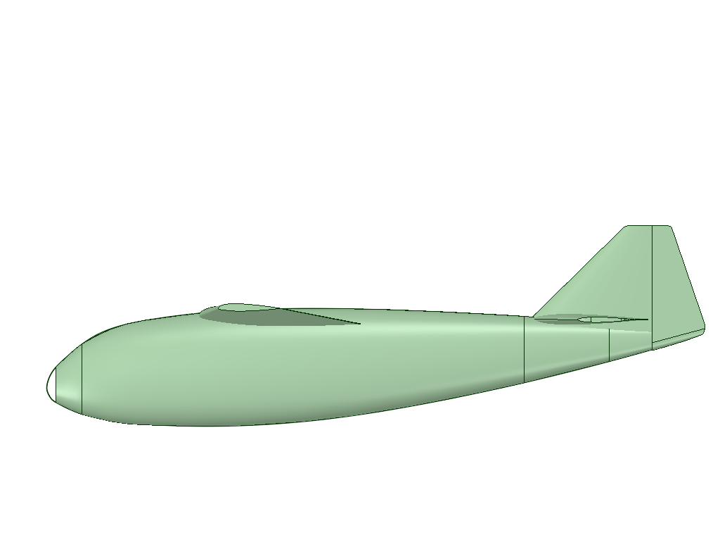

LWD Miś - prototypowy polski samolot pasażerski zaprojektowany w 1947 roku i oblatany pod koniec 1949 roku. Wyprodukowano tylko jeden prototyp.
Moja wizualizacja projektu widok z boku

W związku z tym, że to stara polska konstrukcja, pomimo poszukiwań dokumentacji mam aż cztery zdjęcia i jeden jpg z rzutami.
Musi wystarczyć. Spróbuję odtworzyć plany, a właściwie stworzyć.

Czy z zebranego materiału może powstać latający model? Uważam, że tak. To będzie czwarty model w kolejce do zbudowania.
A oto co do tej pory udało mi się zdziałać
