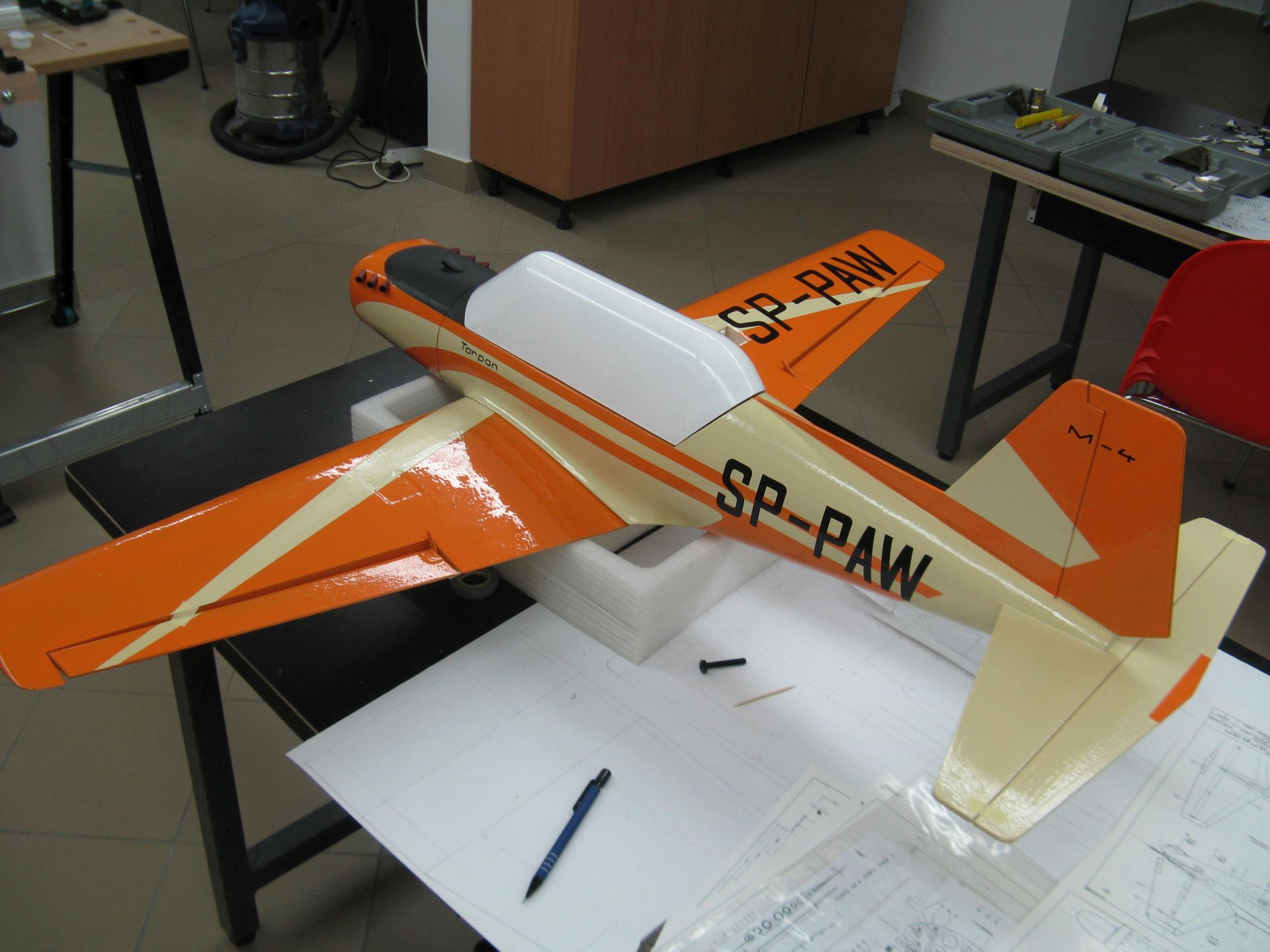

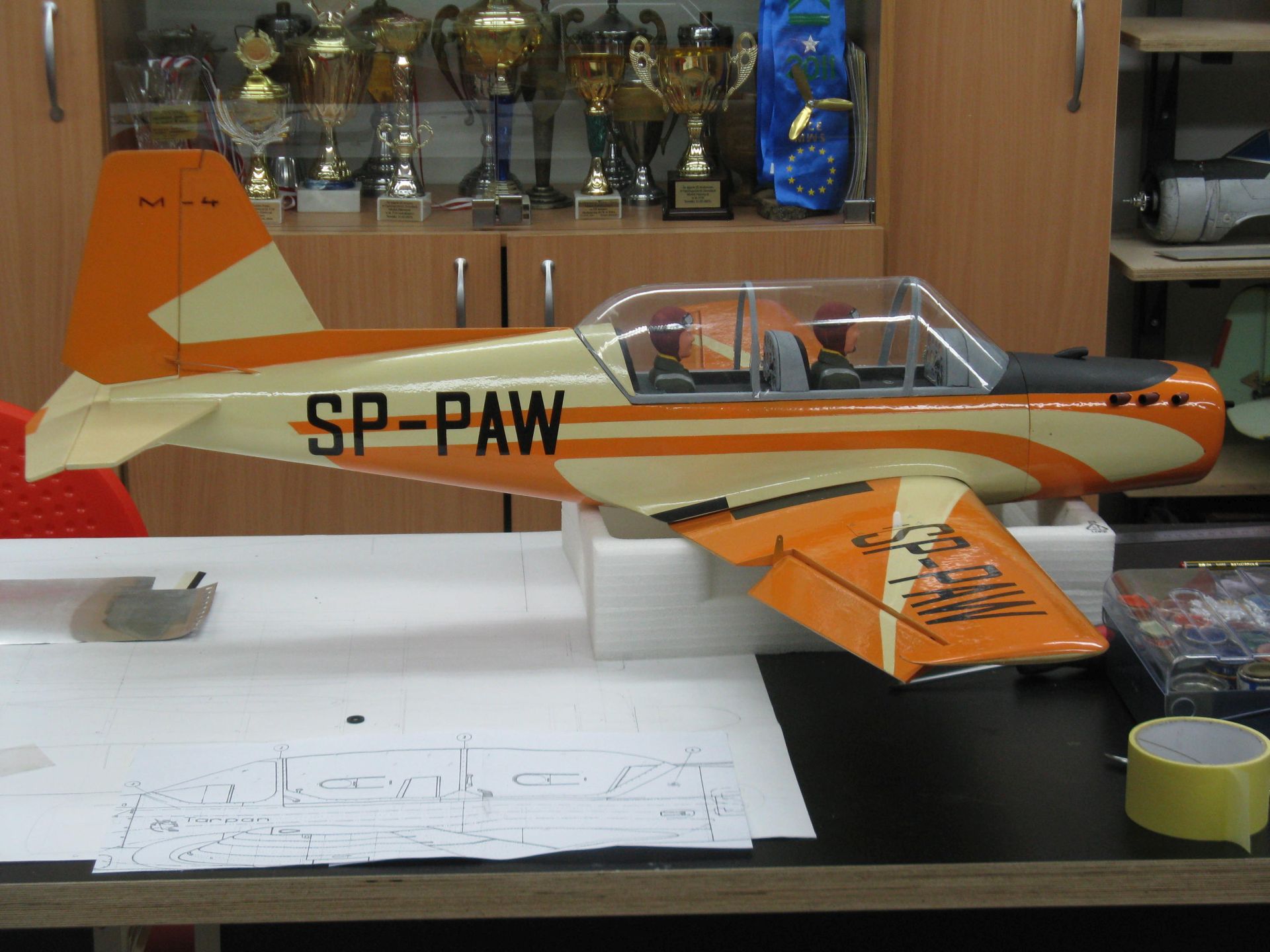

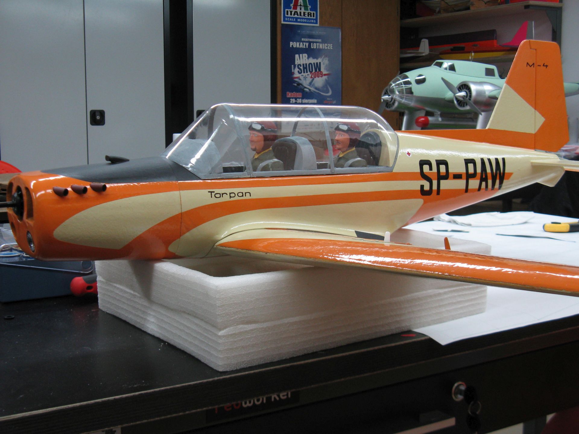

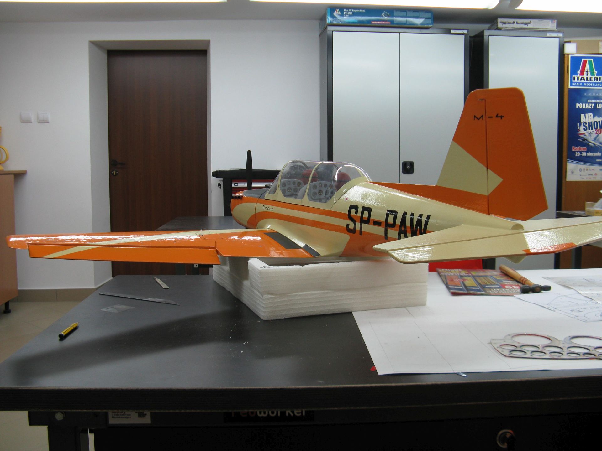

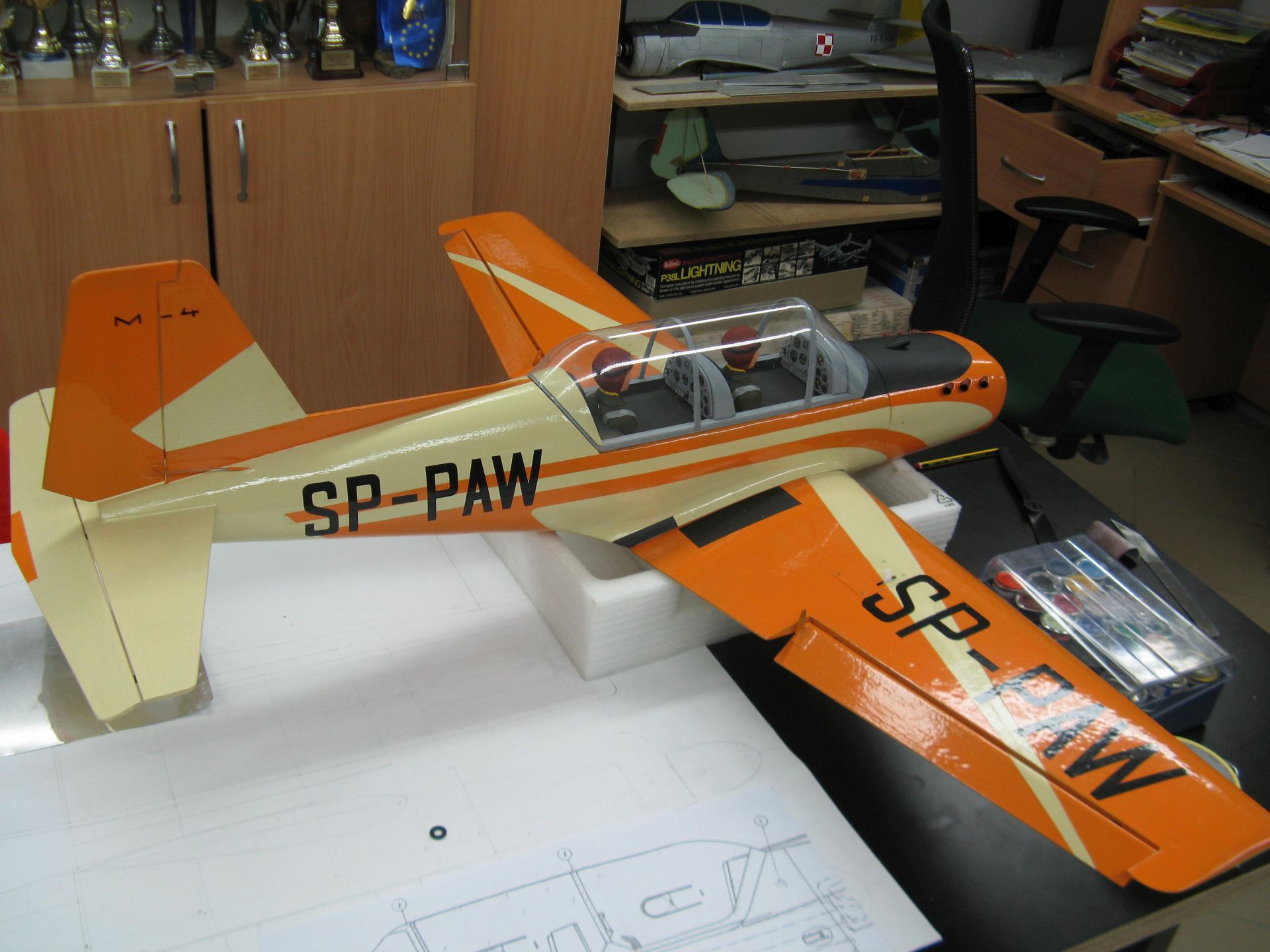

Złożyłem model, aby zobaczyć go w całości. Myślę, że teraz jeszcze bardziej wygląda jak oryginał :D
Cudo :!:
Dla mnie Tarpan był zawsze najpiękniejszym polskim samolotem i bardzo żałowałem, że nie wszedł do produkcji, a miałem nadzieje widzieć go na naszych lotniskach. :o
Teraz ten model Krzychu takim będzie. :D
Dlatego tak walczyłem o jego wygląd.
(jeszcze kabinka?)

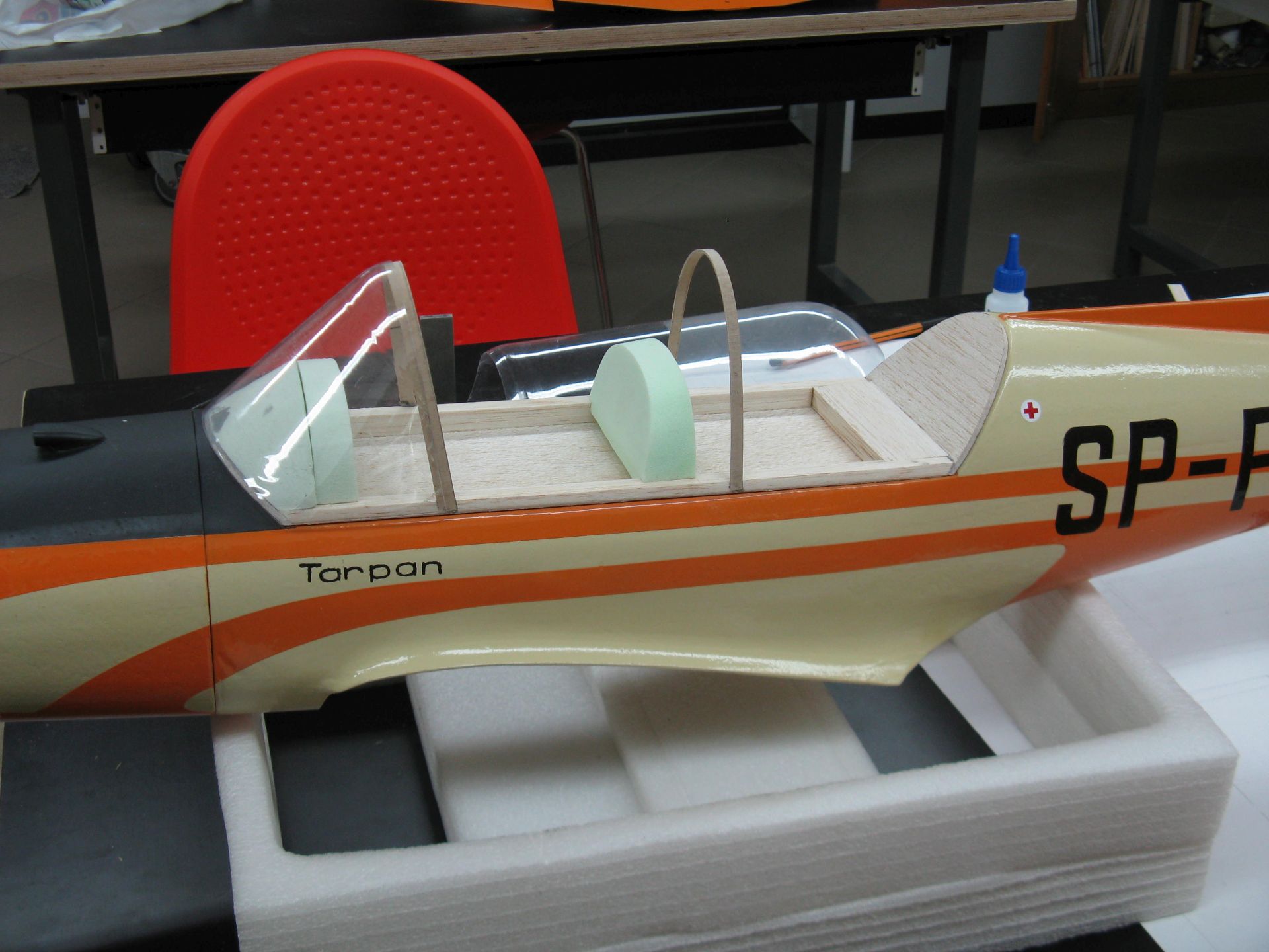

Prace przy kabinie.
Pudełko z balsy i usztywnienia kabiny sklejone z dwóch warstw sklejki 0,4mm na kopycie dla utrzymania kształtu.
Tablice przyrządów wycięte ze styroduru.

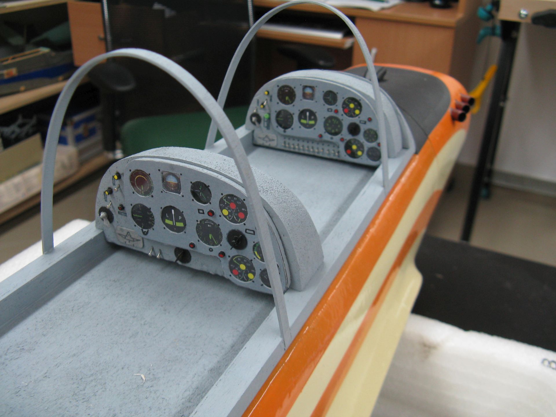

PostNapisane: czwartek, 28 stycznia 2016, 15:09

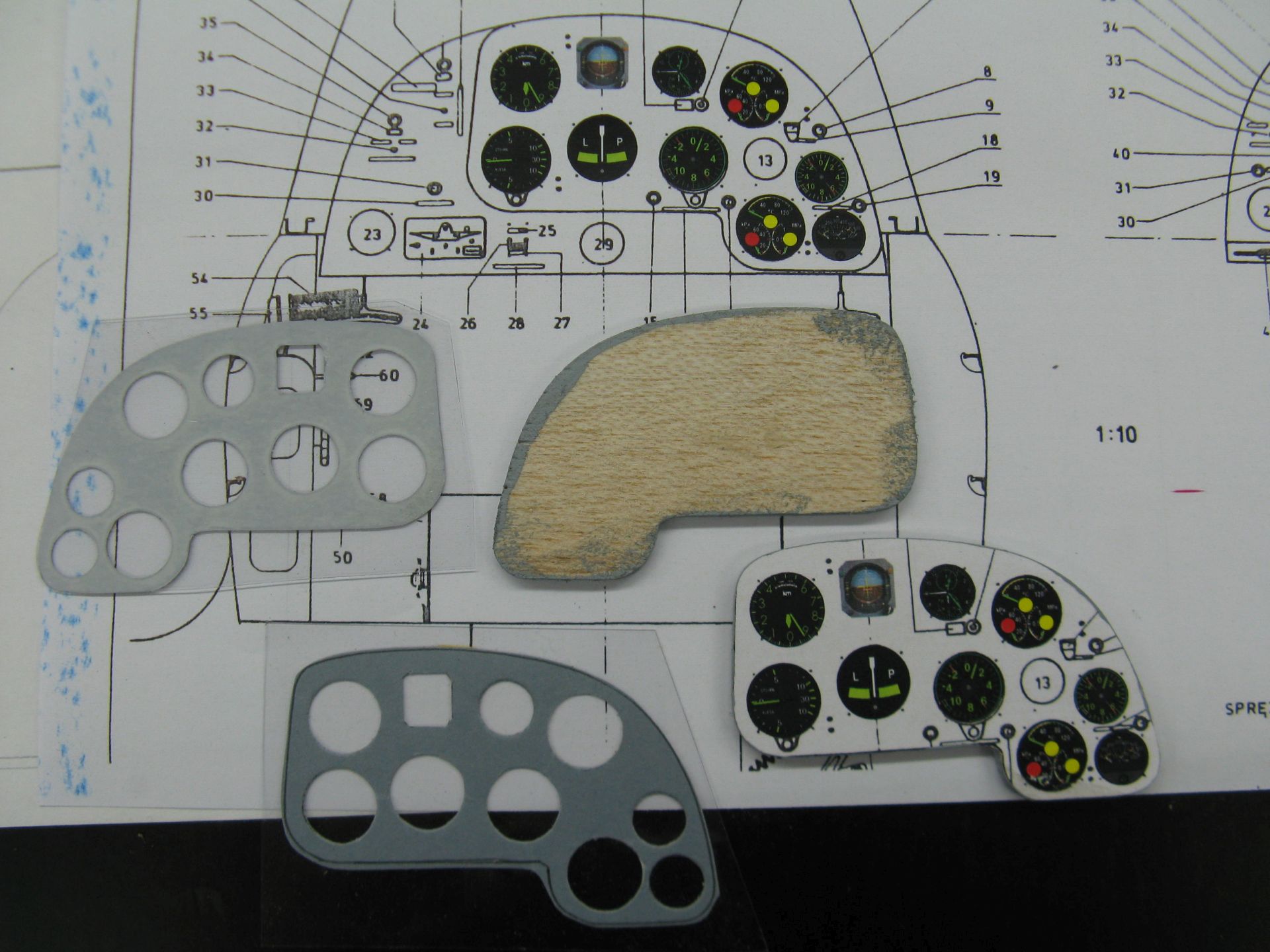

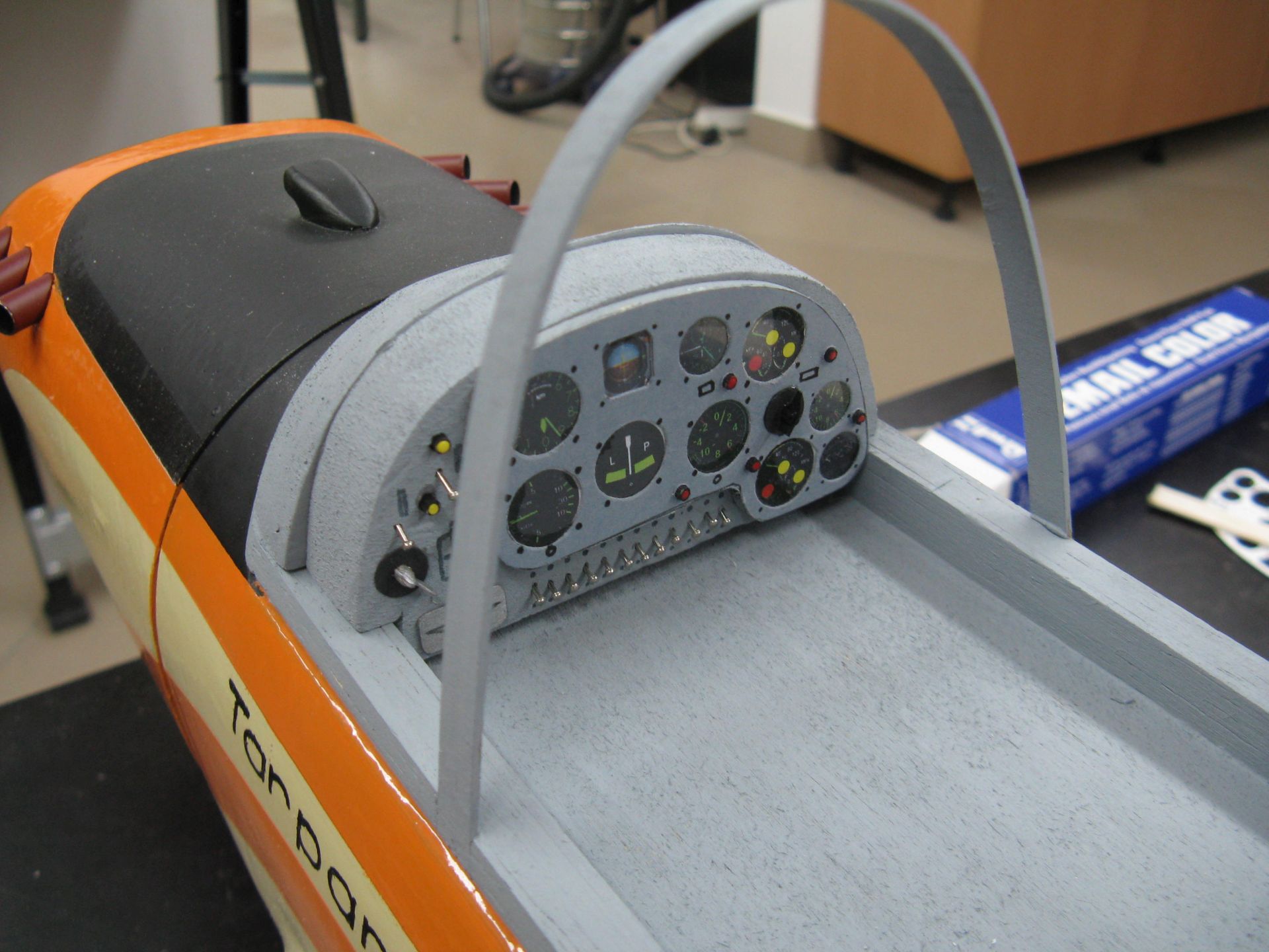

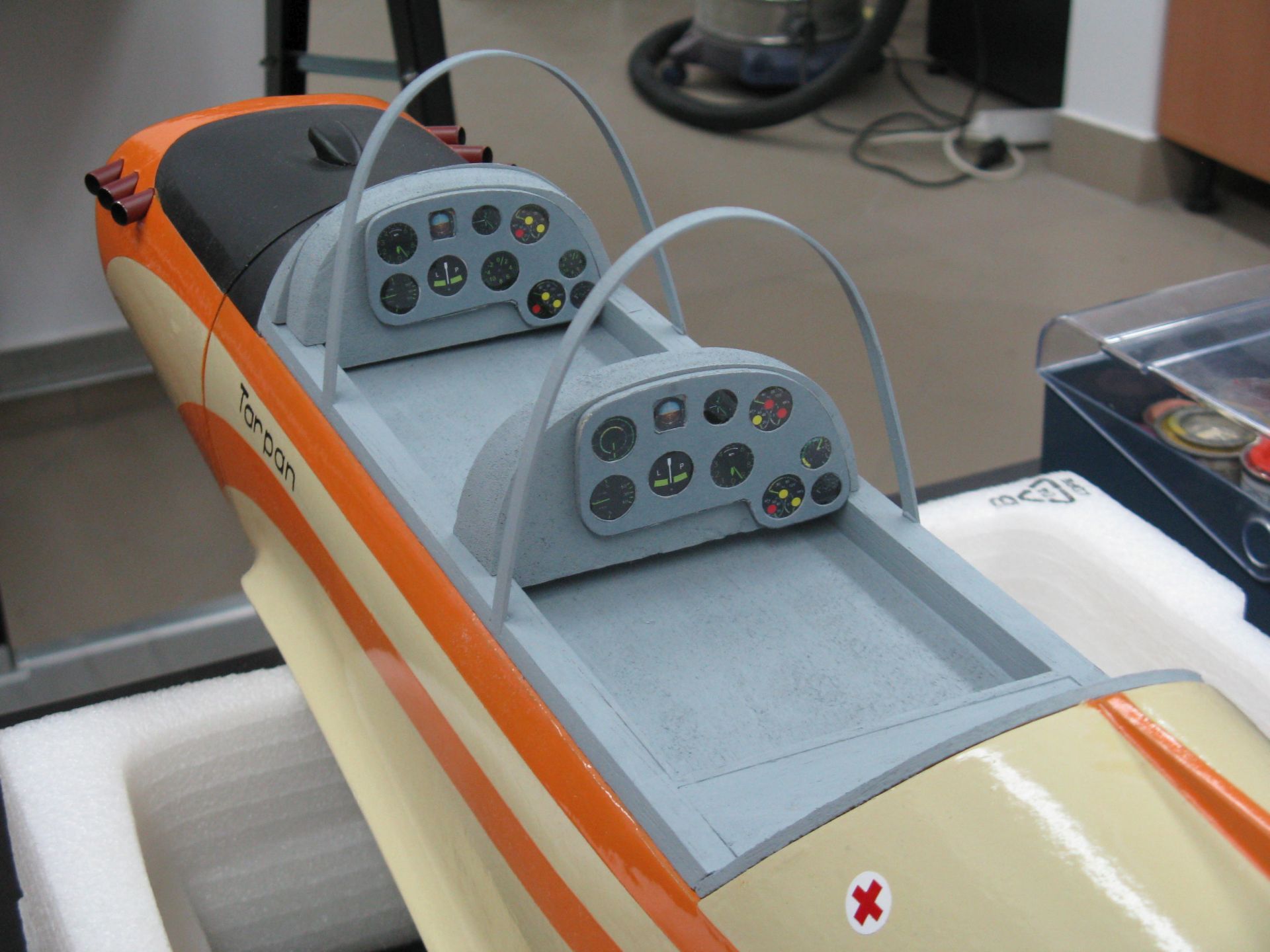

Trochę czasu poświęciłem na wykonanie tablic przyrządów, bo je w tak wielkiej kabinie po prostu widać. Może żadna rewelacja, ale z odległości 1-go metra już są ładne. :D

Relację śledzę, ale nic nie piszę bo po prostu brak mi słów - patrząc na całokształt nie zdziwię się jeśli w którymś wykonaniu część tablicy będzie działać, że o pierdole typu jej podświetlenie nawet nie wspominam.. Podziwiam z otwartą gębą :D

Krzysiu,taka mala sugestja, pomaluj podloge kabiny czarnym matem, optyczne da to zludzenie glebokiej kabiny.

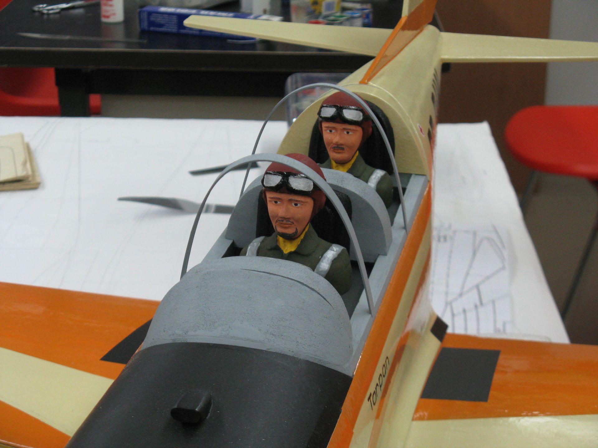

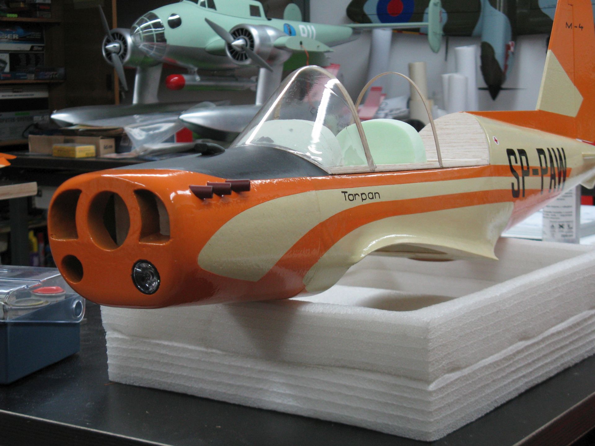

Na Allegro znalazłem kolimator za 1zł, który idealnie pasował do Tarpana, więc kupiłem :D .
Dorobiłem też kawałek kadłuba, który powinien byś w kabince, bo kabina zachodzi aż na garb kadłuba i wsadziłem załogę :mrgreen: .
IMG_3173.jpg [ 238.96 KiB | Przeglądane 23890 razy ]
IMG_3174.jpg [ 222.79 KiB | Przeglądane 23890 razy ]
IMG_3175.jpg [ 267.09 KiB | Przeglądane 23890 razy ]

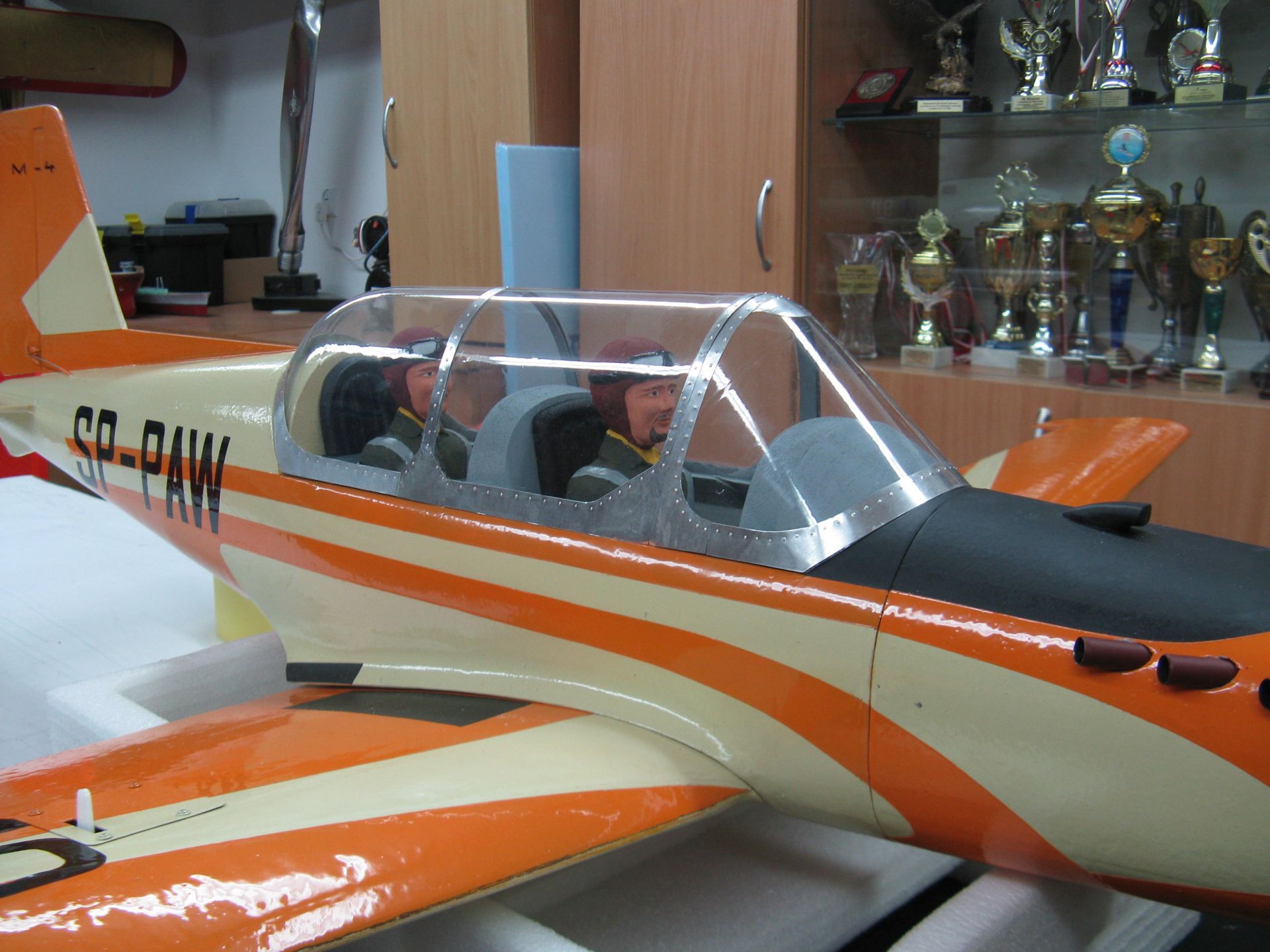

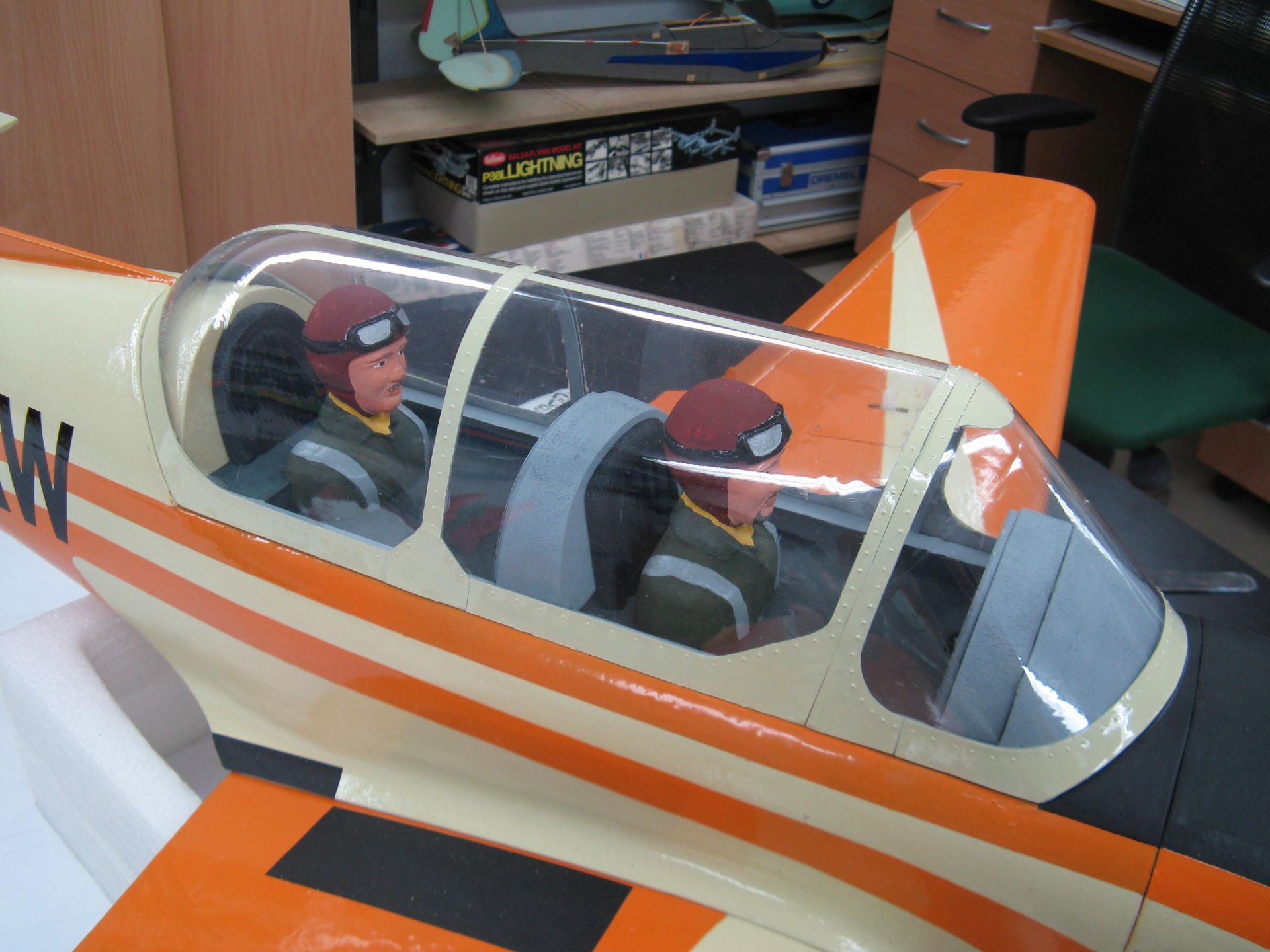

Kabina zamknięta, czas na ramki kabiny.
IMG_3177.jpg [ 262.97 KiB | Przeglądane 24195 razy ]
IMG_3178.jpg [ 288.69 KiB | Przeglądane 24195 razy ]
IMG_3179.jpg [ 269.96 KiB | Przeglądane 24195 razy ]

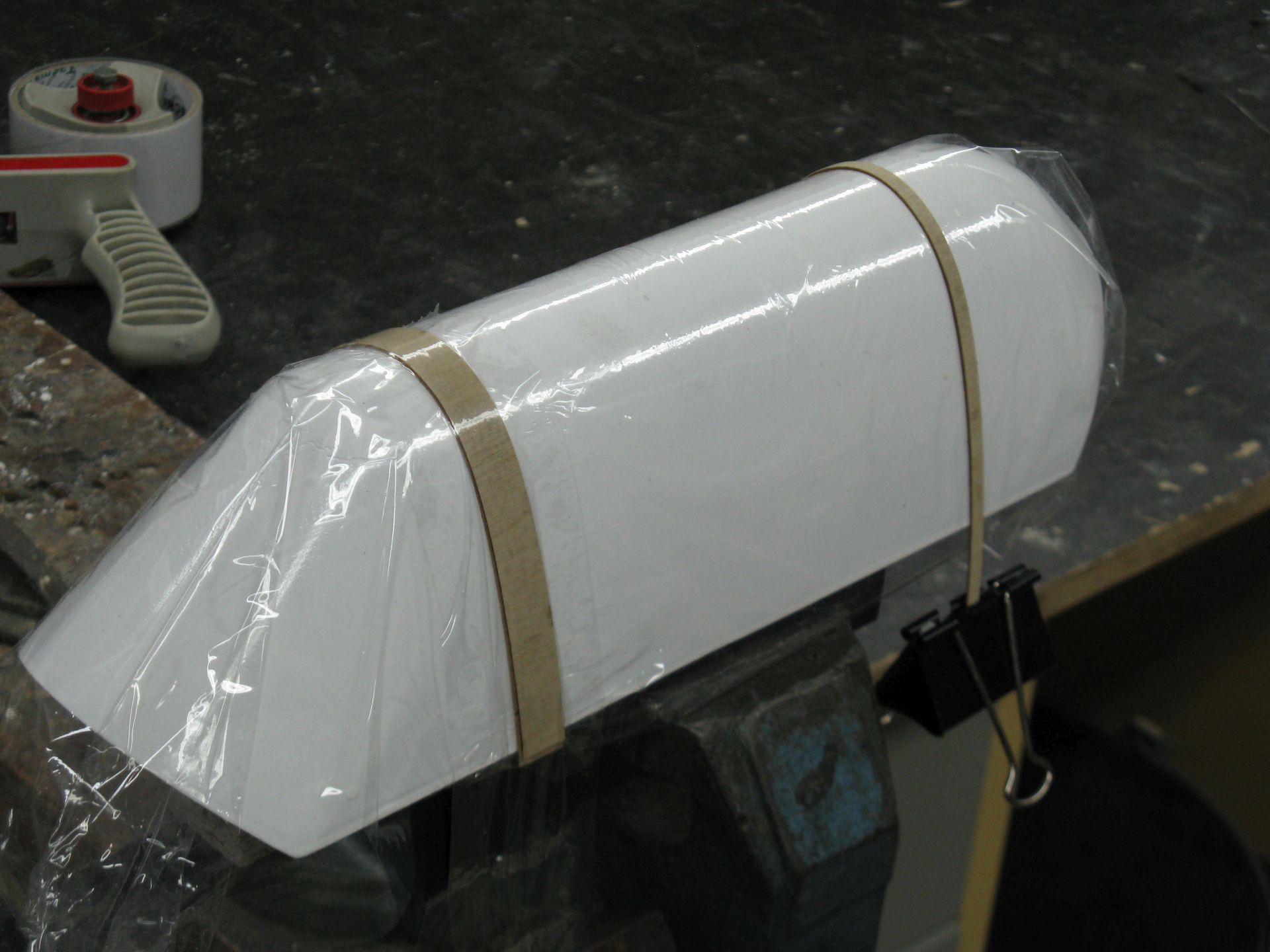

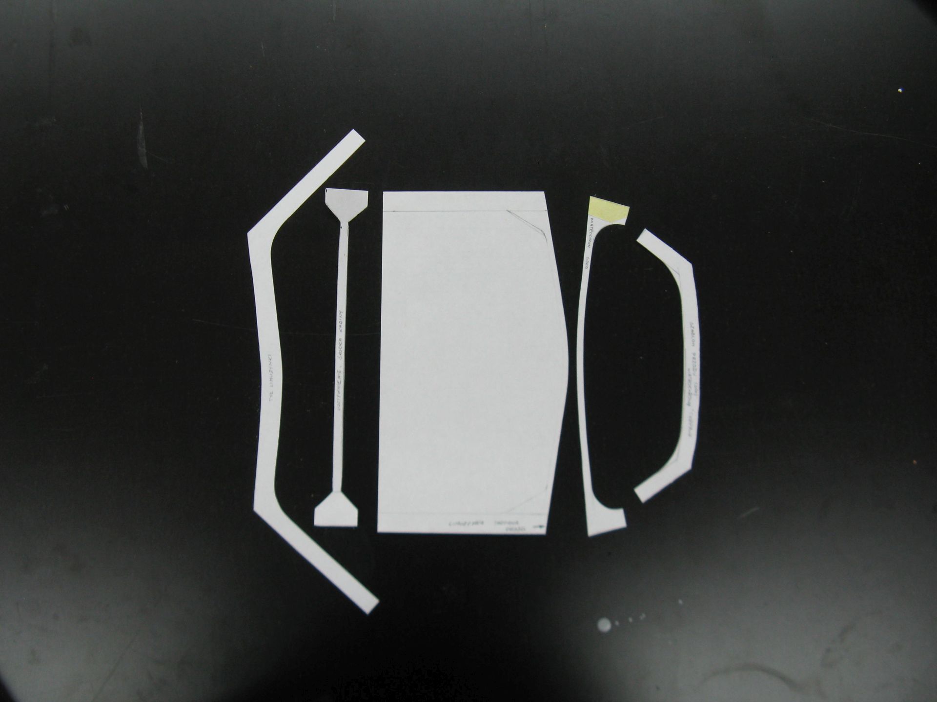

Zrobiłem szablony z kartonu i na ich podstawie powycinałem z cienkiej blaszki aluminiowej ramki kabiny. Teraz trzeba je pomalować na kolor kremowy...a nie chce mi się, bo ładnie wyglądają metalowe :D
I masz rację.
Wygląda świetnie. :D

Ponieważ, jak słusznie zauważył jeden z kolegów, ramki kabiny są z amelinium, to kupiłem specjalną, amelinową farbę i pomalowałem. :mrgreen:

Mam stary wypróbowany sposób na to żeby pomalować "amelinium" zwykłą farbą. Wystarczy odtłuścić i lekko "podrapać" okrągłą szczotką (mosiężną bo miękka) zamontowaną w szlifierce-wiertarce i pomalować (tego samego dnia) np jakimś sprajem. Na pewno nie odpadnie przez kilkanaście lat, sprawdzone wielokrotnie, polecam.

Jakby się komuś nie chciało szczotką szorować polecam wytrawienie np. w sodzie kaustycznej. (krecie)
Edycja:
Ale ameliniowe nie malowane było ładniejsze ;)

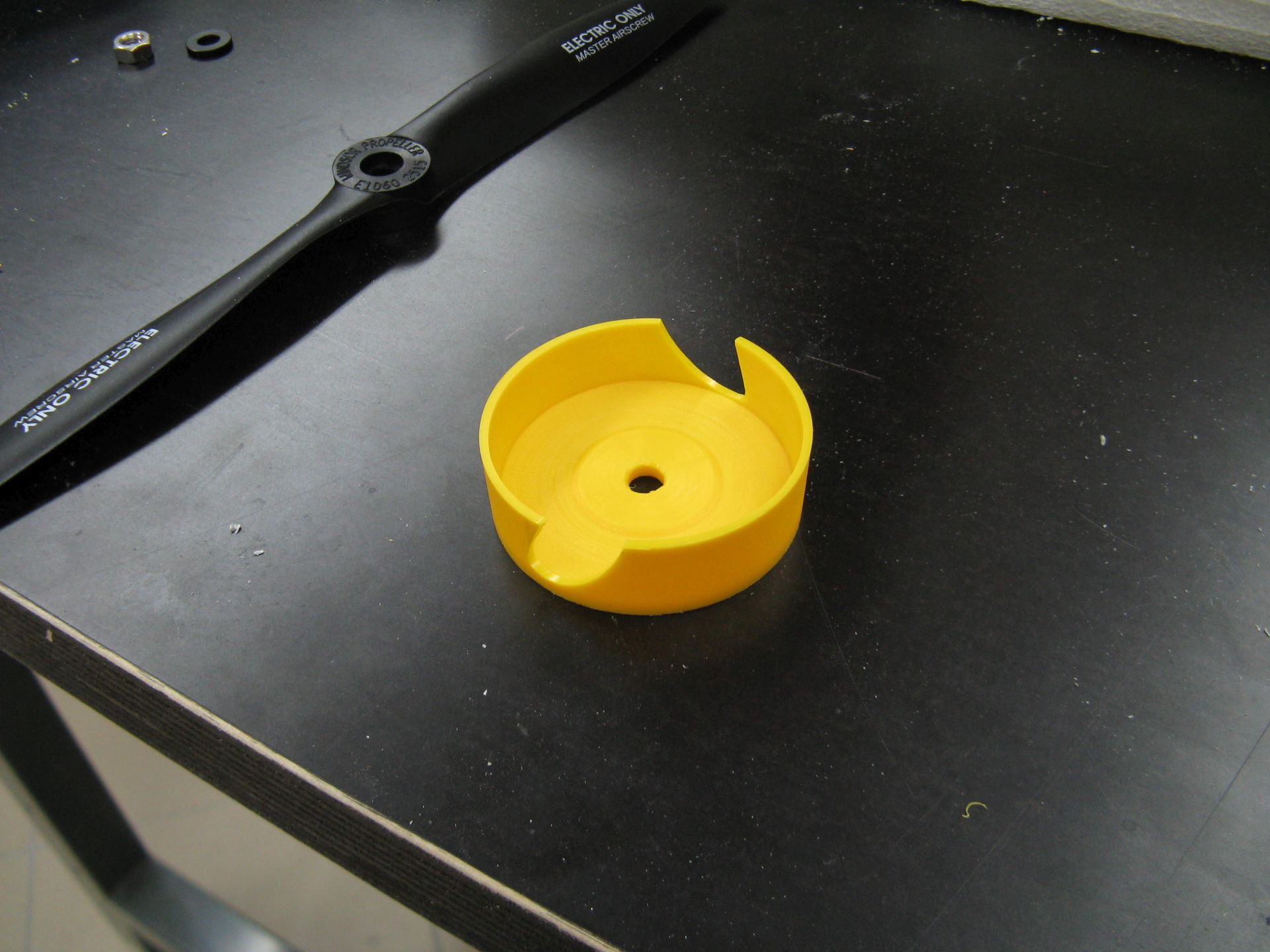

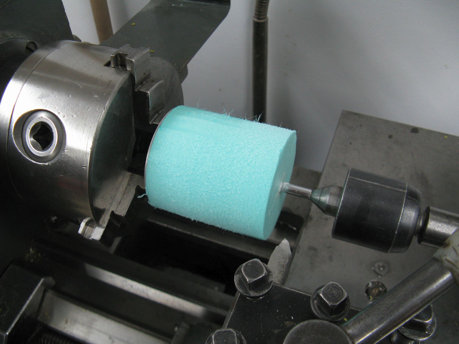

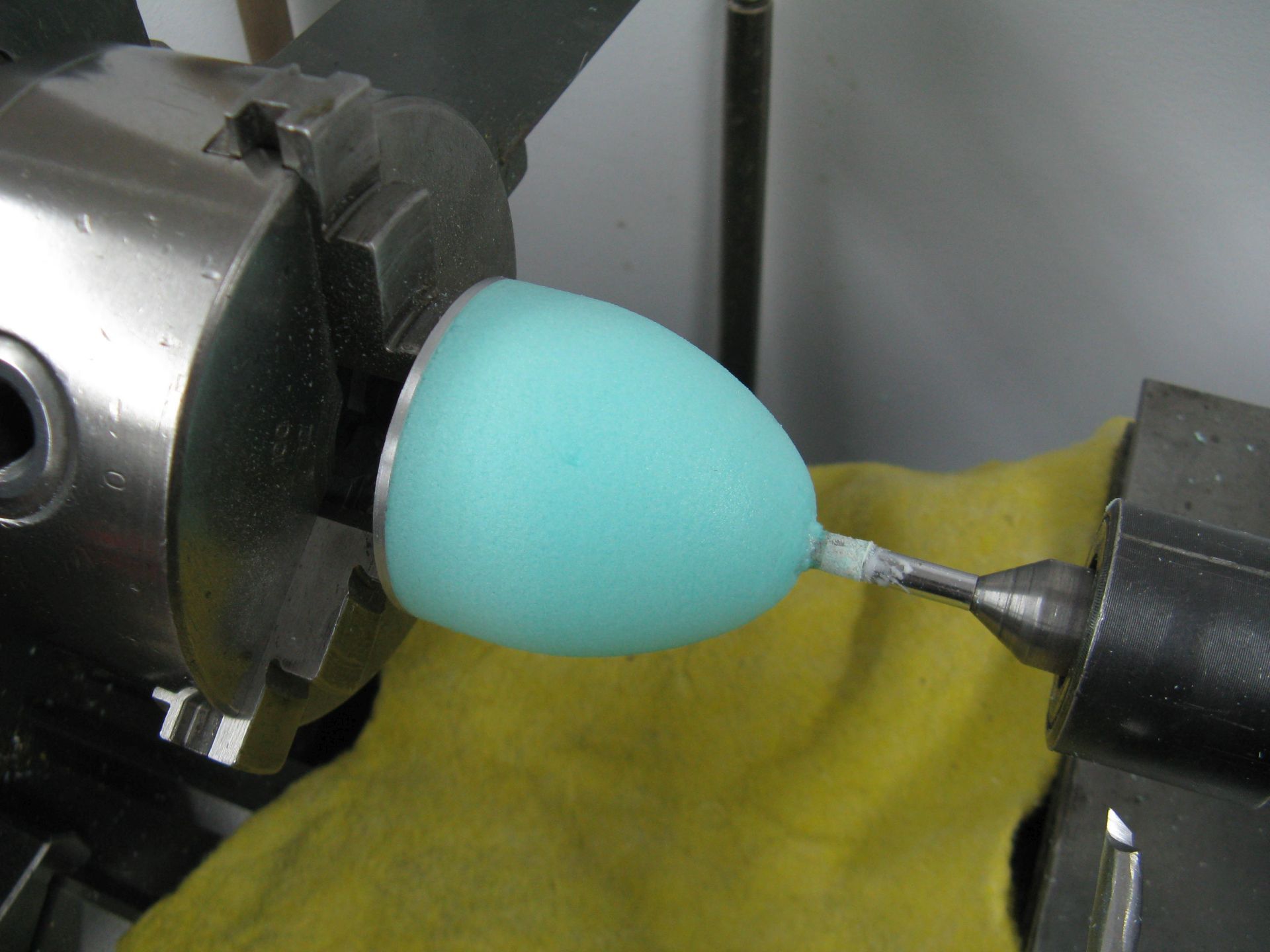

Aby dopełnić charakterystycznej sylwetki Tarpana musiałem wytoczyć kołpak, bo takich "kulfonów" w sprzedaży nie ma. :mrgreen: Teraz czekam, aż żywica zaschnie i prysnę go na pomarańczowo.
