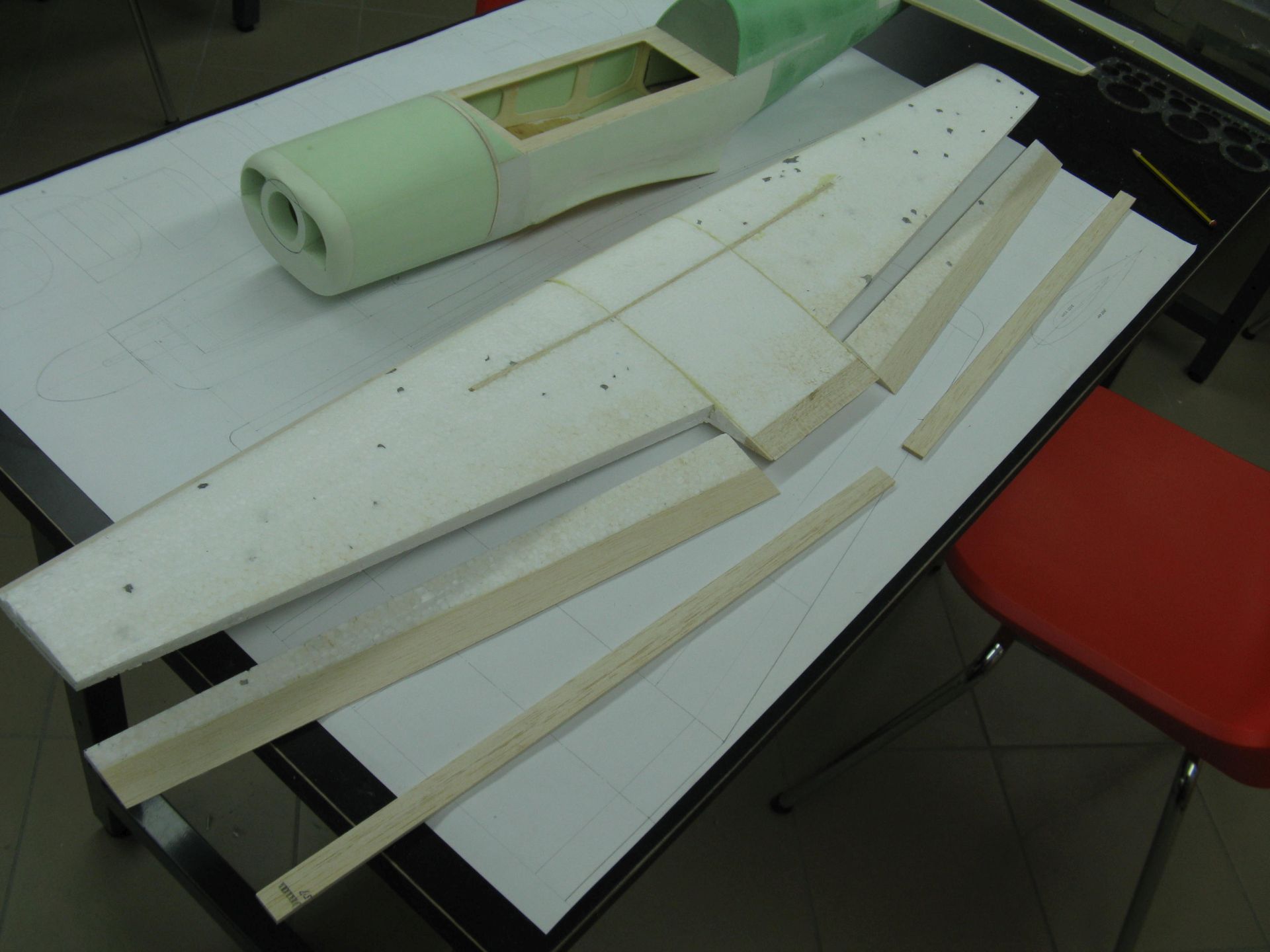

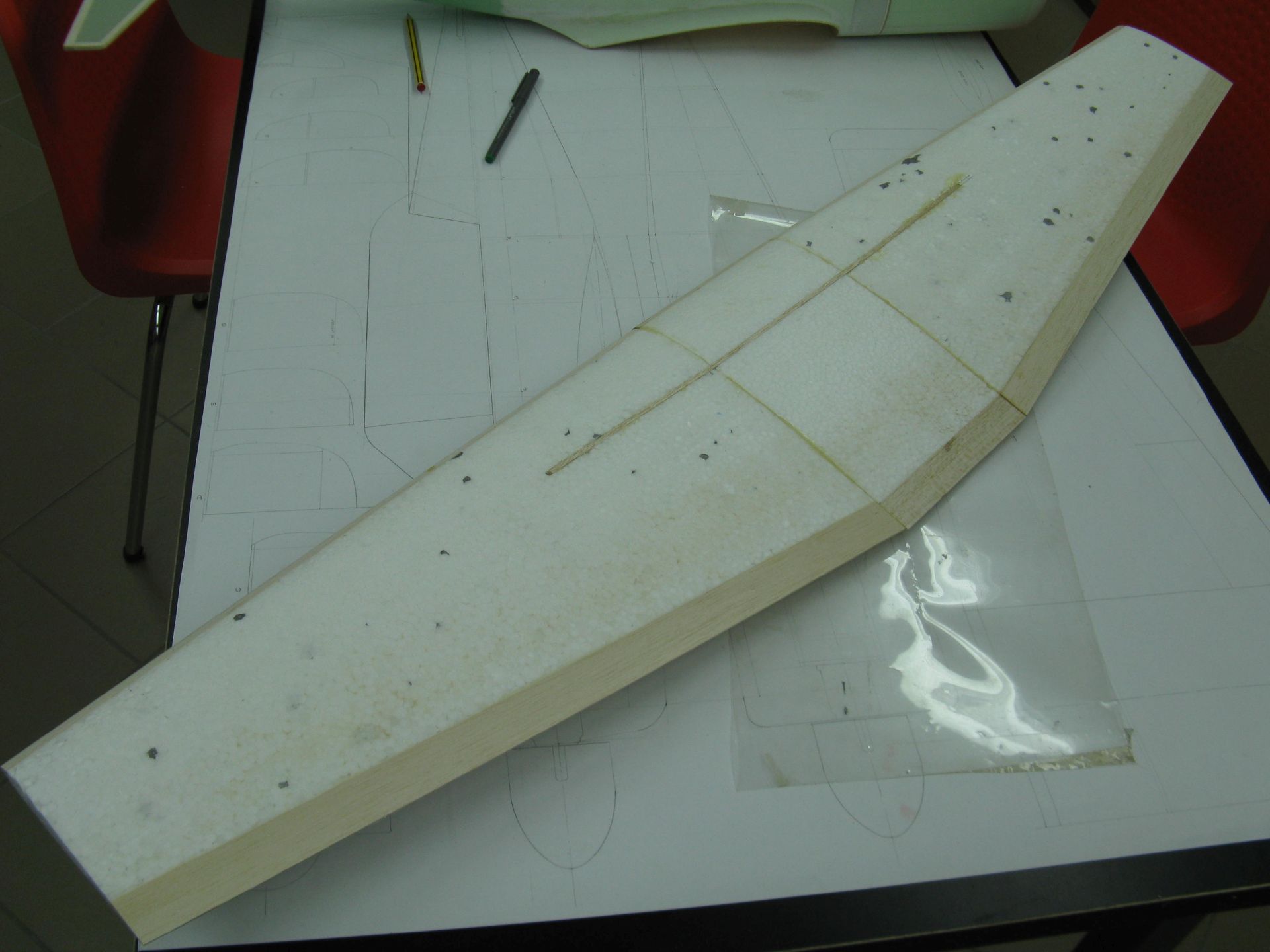

Wyciąłem ze styropianu skrzydełka. Listwy natarcia i spływu z balsy 8mm, do tego dźwigar z twardej balsy 3mm. Wyciąłem i oblistwowałem lotki i czekam aż wyschnie klej.

Materiał, jak materiał. Jeśli da się szlifować, kleić, jest lekki i w miarę wytrzymały, to ze wszystkiego da się wystrugać model :mrgreen:
 Tytuł: Re: PZL M-4 Tarpan
PostNapisane: czwartek, 17 grudnia 2015, 17:57
Najbardziej mnie zaszokował ten szczątkowy dźwigarek z balsy #3 mm, który ma pewnie pozycjonować skrzydła i ich wznios z centropłatem.
Rozmawiałem z Jurkiem (Giery) i on twierdzi, że właściwą sztywność nada oklejenie papierem, w Twoim przypadku to bibułka.
Nadal śledzę wątek z największą uwagą.

1. Bibułka z lakierem skutecznie zabezpiecza materiał przed żrącym działaniem farby
2. Sam lakier bez bibułki spowalnia proces topienia styropianu, ale go nie eliminuje.
IMG_3125.jpg [ 313.61 KiB | Przeglądane 24188 razy ]
IMG_3126.jpg [ 320.54 KiB | Przeglądane 24188 razy ]

Niecierpliwy jestem, przepraszam, ale zapytam czy jest i jaka różnica w sztywności tego kawałka z podkładu po pokryciu bibułką?
PostNapisane: piątek, 18 grudnia 2015, 15:54
Jest i to znaczna. Podkład pod panele jest kruchy i łatwo się łamie. Po pokryciu bibułką jest problem z jego złamaniem.
PostNapisane: piątek, 18 grudnia 2015, 17:09
Dziękuję, taką miałem nadzieję.
