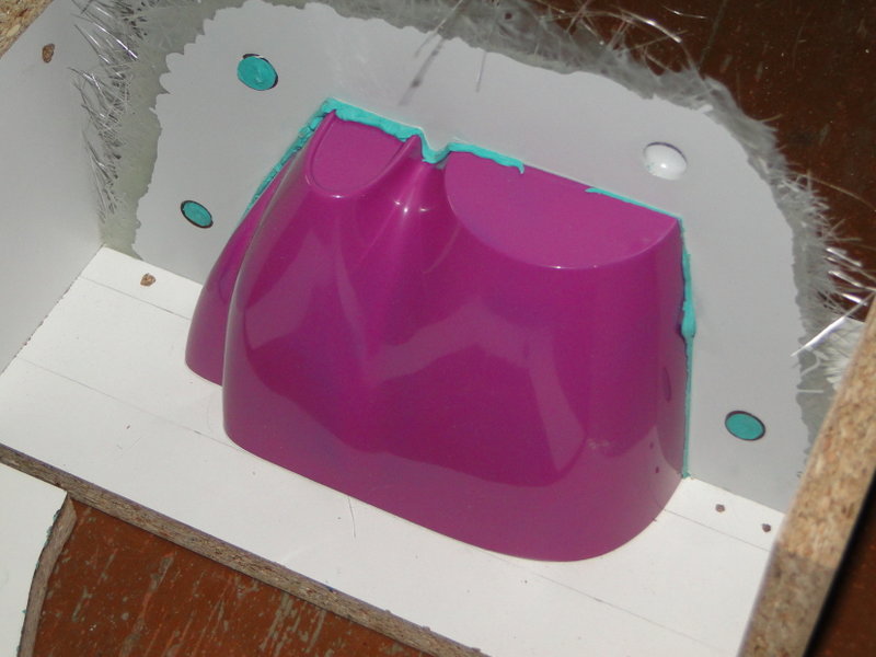

Zabrałem się za "wyprodukowanie" form :). Najpierw oczywiście "przygotówka".
Zaklejenie szczelin w płycie plasteliną, jak widać, cięcia nie są idealne
185.JPG [ 159.38 KiB | Przeglądane 17749 razy ]
186.JPG [ 175.64 KiB | Przeglądane 17749 razy ]
187.JPG [ 177.69 KiB | Przeglądane 17749 razy ]
188.JPG [ 195.17 KiB | Przeglądane 17749 razy ]
189.JPG [ 204.7 KiB | Przeglądane 17749 razy ]
190.JPG [ 224.68 KiB | Przeglądane 17749 razy ]
przyklejenie elementów plastikowych, stabilizujących później położenie obu połówek formy
191.JPG [ 236.64 KiB | Przeglądane 17749 razy ]
192.JPG [ 158.45 KiB | Przeglądane 17749 razy ]
podobnie forma do maski silnika
194.JPG [ 225.96 KiB | Przeglądane 17749 razy ]
pomalowanie gotowych elementów pierwszą warstwą rozdzielacza Frekote FMS
193.JPG [ 255.05 KiB | Przeglądane 17749 razy ]

po około 30 min mała polerka miękką szmatką, następnie druga warstwa rozdzielacza Frekote Wolo
195.JPG [ 259.65 KiB | Przeglądane 17749 razy ]
196.JPG [ 276 KiB | Przeglądane 17749 razy ]
jutro laminowanie połówek form :)

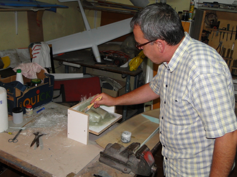

Produkcji ciąg dalszy :) . Rano żelkot
197.JPG [ 267.63 KiB | Przeglądane 18021 razy ]
późnym popołudniem dzięki partii i pomocy kolegi Tomka :) laminacik
198.JPG [ 374.21 KiB | Przeglądane 18021 razy ]
199.JPG [ 314.39 KiB | Przeglądane 18021 razy ]
200.JPG [ 378.32 KiB | Przeglądane 18021 razy ]
201.JPG [ 347.48 KiB | Przeglądane 18021 razy ]
z ekranu jeszcze śmierdzi styren :)

PostNapisane: piątek, 31 lipca 2015, 16:03
Partia i kolega Tomek, to przydatne narzędzia do laminowania. Zazdroszczę, bo ja sam muszę laminować :mrgreen:

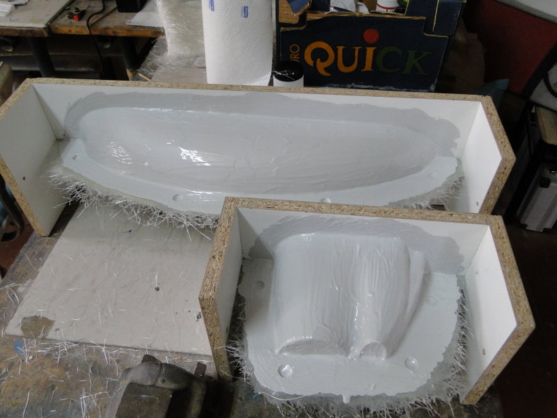

Dobra, dosyć tego marudzenia.Drugie połówki form zalaminowane, nikt mi nie chciał pomóc :( i musiałem sam laminować. I żeby było wiadomo czyje formy, to jakiś krasnoludek je podpisał :nieufny:
207.JPG [ 328.9 KiB | Przeglądane 17866 razy ]
208.JPG [ 244.91 KiB | Przeglądane 17866 razy ]

PostNapisane: niedziela, 2 sierpnia 2015, 19:59
Posty: 466
Formy zdjęte, poszło bez problemu :)
209.JPG [ 309.7 KiB | Przeglądane 17804 razy ]
210.JPG [ 260.85 KiB | Przeglądane 17804 razy ]
211.JPG [ 384.5 KiB | Przeglądane 17804 razy ]
212.JPG [ 285.21 KiB | Przeglądane 17804 razy ]
213.JPG [ 274.19 KiB | Przeglądane 17804 razy ]
gwoli uściślenia informacji co do laminowania form, drugi rozdzielacz (Wolo) stosowany dwukrotnie i żelkot dwukrotnie.
