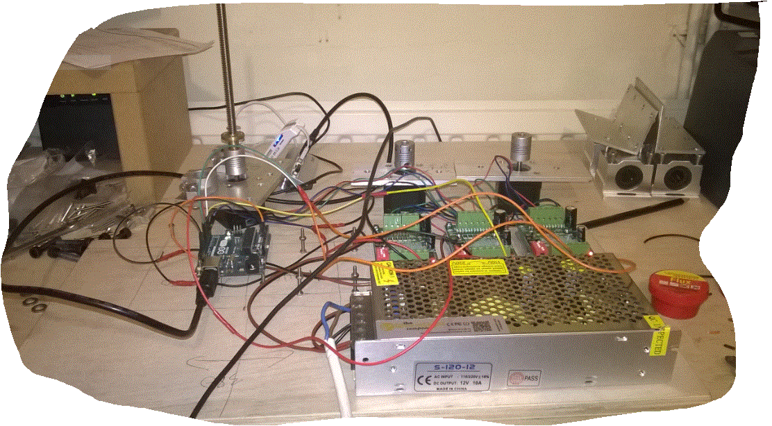

Oś X i Z w budowie brak belek osi Y. Belki osi Y będą umocowane na stałe do podstawy chyab mdf 40mm albo jak wydębię to sklejka 40mm, mam taką na oku ale nie bardzo chcą oddać :nieufny:
Schematycznie jak wykonam napęd śrub pociągowych zamieszczam również ale to co na focie jest do oczyszczenia z powodu długoletniego zalegania w garażu i zapomnieniu

Dziś chwilę powalczyłem z ustrojstwem
Rano wykonałem tfu zamocowałem przygotowane wcześniej mocowania silników, nakrętek i śrub pociągowych dla osi X i Z
Oś Z do skrócenia jutro, czekam na finalny montaż do podstawy

Troszkę poskładałem ale ponieważ brak mi jeszcze łożysk wózków to postępu jako takiego na razie nie oczekuję.
20150314_170151.jpg [ 65.97 KiB | Przeglądane 16020 razy ]
Częściowo złożona rama na razie bez kleju oraz mocowanie silnika osi X
20150314_170203.jpg [ 61.84 KiB | Przeglądane 16020 razy ]
i umocowany wstępnie sterownik bez obudowy i wiatraczka
20150314_182659.jpg [ 64.08 KiB | Przeglądane 16020 razy ]
Teraz kabelkologia i reszta wyposażenia.... :mrgreen: Planowany rozruch przyszły "łykend"
P.S. Przepraszam za "twórczy nieład" na stole montażowym ale jestem trochę nieuporządkowanym, zapracowanym leniem :lol:

E tam bałagan
małą masz konsole sterowania moja ciut większa i działa
