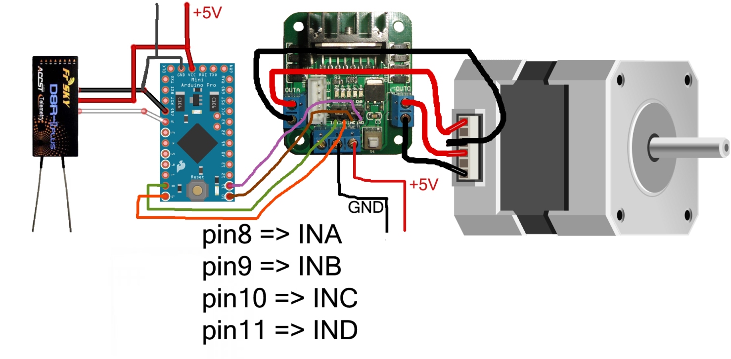

Schemat podłączenia w przypadku silnika krokowego z 4 przewodami (bipolarny):
rcStepper.jpg [ 267.97 KiB | Przeglądane 19723 razy ]

Odbiornik RC podłączamy do pinu 2. Zasilanie silnika dobieramy oczywiście do posiadanego silnika.
