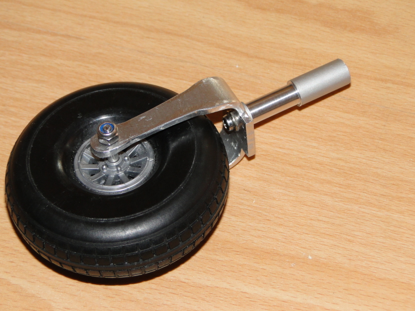

Coś tam powolutku do przodu, początek budowy goleni przedniej
144.JPG [ 335.34 KiB | Przeglądane 17927 razy ]
145.JPG [ 343.87 KiB | Przeglądane 17927 razy ]

Ciąg dalszy metaloplastyki z golenią przednią
146.JPG [ 308.81 KiB | Przeglądane 17852 razy ]
147.JPG [ 311.52 KiB | Przeglądane 17852 razy ]

Końce "widelca" powinny być zaostrzone, takimi okrągłymi to nawet z makaronem ciężko będzie, o ziemniakach i schabowym zapomnij :-)

A nawet kopytkami :)
Trochę popracowałem z blachą duralową 5mm :)
148.JPG [ 324.23 KiB | Przeglądane 17781 razy ]
149.JPG [ 303.72 KiB | Przeglądane 17781 razy ]
150.JPG [ 275.55 KiB | Przeglądane 17781 razy ]
151.JPG [ 206.7 KiB | Przeglądane 17781 razy ]
152.JPG [ 242.73 KiB | Przeglądane 17781 razy ]
153.JPG [ 232.04 KiB | Przeglądane 17781 razy ]
154.JPG [ 326.05 KiB | Przeglądane 17781 razy ]
