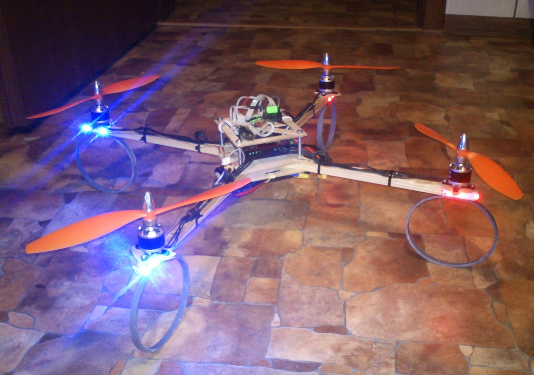

Naoglądałem się tych odwróconych kosiarek no i w końcu wzięło mnie na quadcopter.
Trochę to trwało, od lipca rozglądałem się za wyposażeniem ale jak już graty były to musiałem zabrać się za składanie wszystkiego do "kupy".
FC to arduino nano pro od Rumcajsa + czujniki 10DOF, silniki emax xa 2212/980kv, regulator 4in1 emax, śmigła z HK 10x4,5 no i odbiornik hk tr6av2. Rama z listewek sosnowych i sklejki w układzie X. Czyli projekt niskobudżetowy :)
Tak jak myślałem zaprogramowanie multiwii i ustawienie wszystkiego nie było proste dla kogoś kto jest całkiem zielony w tym temacie. Po przestudiowaniu kilkuset stron o multiwii i quadcopterach udało się złożyć i ulotnić to cholerstwo ( w sumie to nie ulotnić a wystartować i przelecieć kilka metrów ;)). Wykonałem parę "lotów" ale nie mogłem sobie poradzić z opanowaniem quada. Znów kombinowanie przez cały wieczór i zrozumiałem że latałem na trybie acro, dlatego tak ciężko było opanować tego dzikusa. Wiedziałem już co zrobić, musiałem ustawić przełączanie trybu lotu w aparaturze ale problem był w tym że nie wiedziałem jak. Rozpocząłem walkę z ustawieniem przełącznika 3-pozycyjnego pod 5 kanał(zeszło z tym pół dnia). Gdy się już uporałem z przełącznikiem wystarczyło skalibrować akcelerometr i w górę. Quad lata o wiele stabilniej ale do ideału jeszcze mu trochę brakuje.
Na razie wrzucam zdjęcia, jutro pojadę na pole i nagram filmik.
DSC_1901.JPG [ 242.29 KiB | Przeglądane 3441 razy ]
GOPR1901.JPG [ 398.93 KiB | Przeglądane 3441 razy ]
