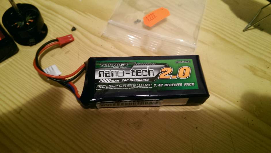

Oto samolot który dostałem od Szymona (foto załącznik).
Mam problem z wyważeniem go. Tzn. muszę dołożyć z przodu jakieś 170g ażeby znaleźć się ze ŚC blisko 1/3 od krawędzi natarca.
Wszysko co się dało rozmieściłem jak najbliżej przodu, ale to na nic :? cały czas dużo brakuje(te wspomniane jakieś 170g). Czy przy takiej rozpiętości i wielkości (~1,6m rozp) mogę tak zrobić czy jest jakiś inny magiczny sposób a ja go nie dostrzegam? (regulatora nie dam rady bardziej przodu bo kabli nie starcza do silnika,a przedłużek żadnych nie mam póki co a do sklepu po przedłużkę jechać 20km to chyba nie jest to co chciałbym teraz robić :evil:

Drugi pakiet na dziób i powinno byc OK, a i czas lotu się wydłuży.

Mam w sumie 3 pakiety, ale każdy inny. Dwa są 2s 1500mah i 2000 mah (2000 jest jeszcze odbiornikowy) oraz 3s 1000mah. Chyba tego nie bardzo wypada łączyć ?

No nie bardzo z takim miszmaszem :shock: Ale jak dojdzie kiedyś FPV :roll:, to się "doważy" :mrgreen:
Jeśli go Zabierasz dzisiaj na lotnisko, to mogę zabrać dwa pakiety Turnigy 4000mAh 3S 20C 340g/szt, tylko mają one złącze 4mm Bullet-connector...

Jurek, nie ma się do spieszyć, pakiet minimum 2200 3s, lepiej 3000 3s. Żaden z pakietów które posiadasz nie nadają się tego zestawu napędowego.
Złączki XT60, kabelki silikonowe na ewentualne przedłużki, jakieś termokurcze, kabelki 3żyłowe na przedłużki serw, orczyki itp kup przy okazji zakupu pakietów. Polecam HK, trzeba wprawdzie poczekać dłużej ale wychodzi znacznie taniej. W razie czego oferują pomoc w zakupach. Jeśli chodzi o pomoc w lutowaniu złaczek itp, to też nie ma problemu - chętnie pomogę stacjonarnie.

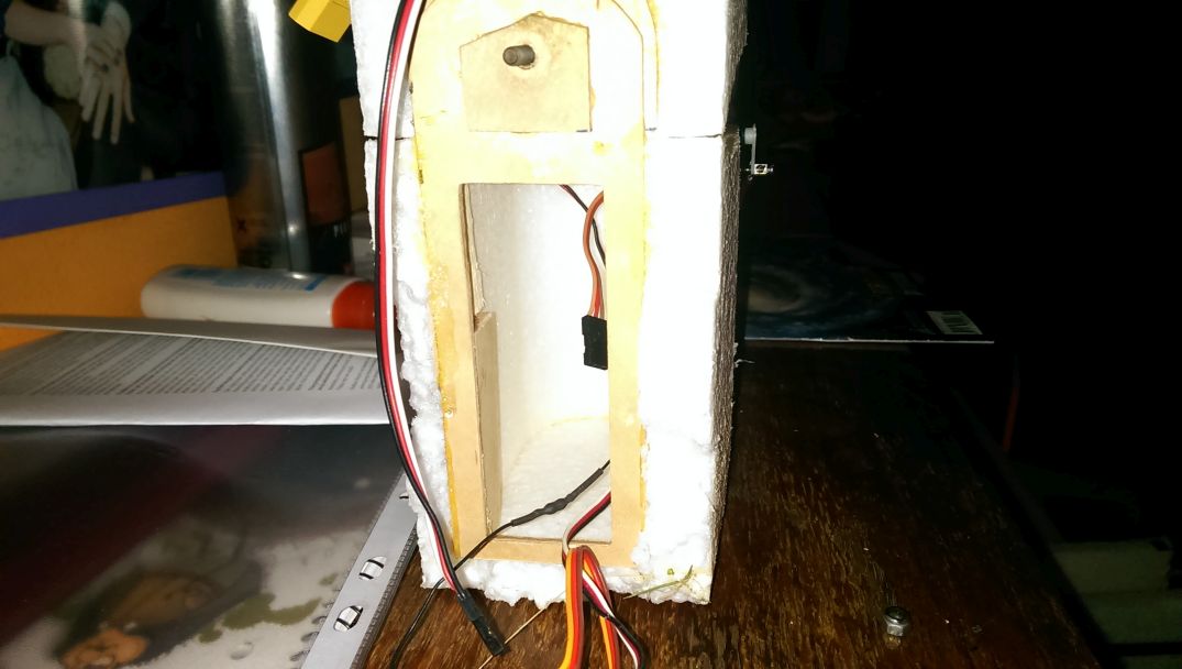

Jurku, pokaż foty modelu po ostatnich "kraksach"... mam taki model w częściach gdzieś w garażu, więc może nie warto odbudowywać kadłuba :roll:

Stan ceilako-zebera po dzisiejszych "lotach"
zastanawiam się nad doklejeniem w kadłubie nieco epp, co by była większa powierzchnia doklejenia. Poza tym chyba nic nie będę zmieniał, Kwestia czy na CA polecieć czy UHU POR'a ? CA tańsze od POR'a a prz moich glebach zarówno jedno i drugie się rozleci :P
buduje, buduje ;) póki co kraksy to rzecz codzienna, więc szkoda pięknego nowego modelu, aby zrobić z niego to samo po kilku lotach.

No nie wiem czy CA tańszy od UHU biorąc pod uwagę ilość którą będziesz musiał zużyć to sklejenia tych uszkodzeń.
UHU skleisz dokładniej i będzie spoina pracująca, a CA trachnie obok bo usztywni za bardzo.

ten UHU tak długo schnie... A CA to psiuu utwardzaczem i już :twisted: cały czas jest to dla mnie przesympatyczne tak szybko kleić :mrgreen:

A posmarować jedną część nie za grubo, przyłożyć drugą tak jak ma być docisnąć i oderwać, chwile odczekać i znowu przyłożyć na lekko podeschniętą warstwę kleju to i chyba 10 minut za długo czekać.

A niespodziewanie znalazłem trochę grosza, i do miniSkaywalkera kupiłem silnik: http://riku.pl/towar/p/id/3155/kontekst/3157/
Pakiet ze zdjęcia da z nim radę?
pakiet.jpg [ 64.07 KiB | Przeglądane 13347 razy ]
Jurek

....zalecana masa modelu 200-300g sam oceń....
zaraz o jakim modelu teraz piszesz? To watek o zeberze czy o czymś innym?
Pogubiłem się już.

Silnik kupiłem do mini Skywalkera (temat o zebrze), ale jest sens do jednego pytanka nowy temat aż tworzyć?
Jurek

Nic nie rozumiem co Ty piszesz o tym buzerze i przejściówkach. :D
Silnik wytrzymuje tylko 2S i taki masz pakiet. Ok.

taki mam buzer
I do tych 2 kabelków szkoda mi było jedną wtyczkę pakietową na stałe przymocować, więc mając nadmiar TDEAN'sów od Artura użyłem ich jako łącznika.. tylko że póki co latam na 2-3 S a buzer obsługuje od 3S, więc niepotrzebnie się tyle nalutowałem :lol: tyle że poćwiczyłem nieco
Codo silnika i aku... Ważny jest też prąd rozładowania.. I chyba ten aku ma 40A więc powinno być ok, ale wolę się upewnić jeszcze
Jurek
