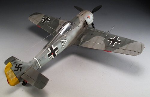

Model zamierzam zrobić w takim malowaniu używając różnych folii do oklejenia.

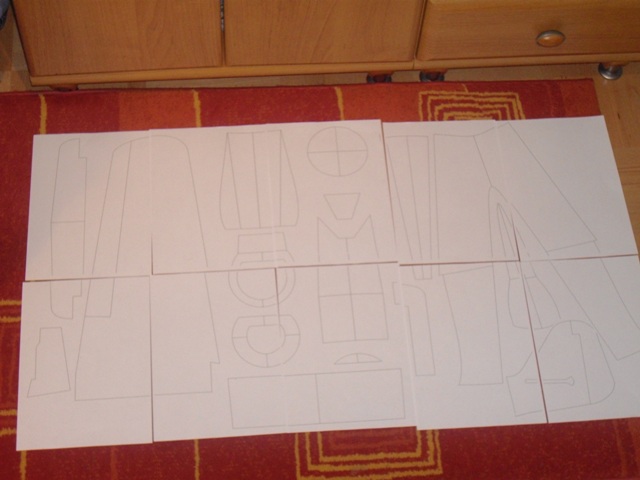

Pierwszy etap budowy foczki mam już za sobą.

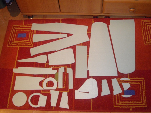

Na samym początku poskalowałem plany, i poukładałem elementy w komputerze, żeby po wydruku zajęły jak najmniejszą powierzchnie, potem przyszło drukowanie. A po drukowaniu był taki efekt:
IMGP2063.JPG [ 119.22 KiB | Przeglądane 27574 razy ]

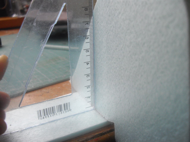

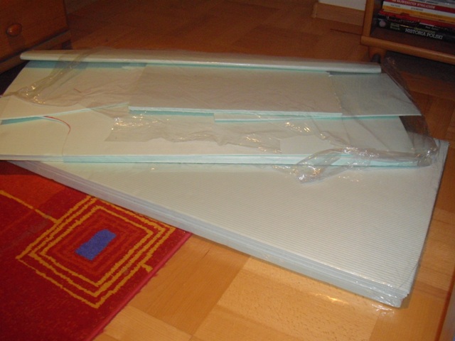

Jeszcze zaglądnąłem czy mam depron, ale jak się okazało mam prawie hurtowe ilości
IMGP2064.JPG [ 136.15 KiB | Przeglądane 27574 razy ]

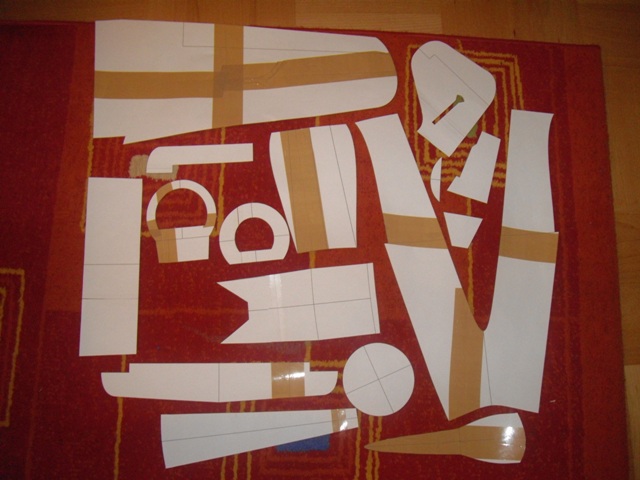

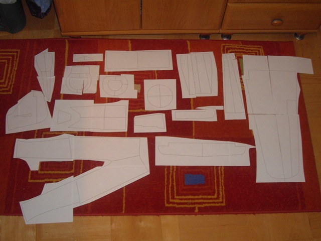

Potem, nauczony poprzednim sklejaniem planów porozcinałem tak kartki, aby sklejać pojedyncze elementy. Moja drukarka czasem potrafi przesunąć elementy na kartce
IMGP2065.JPG [ 138.55 KiB | Przeglądane 27574 razy ]

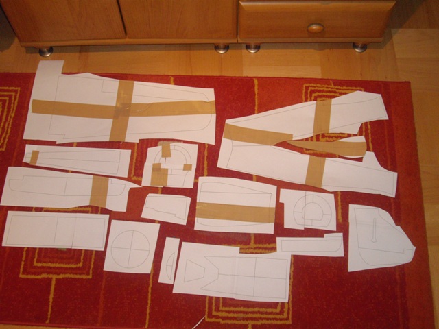

Potem zabrałem sie za sklejanie wzorników do części, jak oczywiście prawo Murphiego nakazuje, ze w połowie roboty skończy się rzecz niezbędna do jej dokończenia, i oczywiście skończyła się bezbarwna taśma, ale miałem w szufladzie jeszcze całą rolkę szarej pakowej taśmy. Po pewnym czasie miałem już wszystko posklejane w poszczególne części
IMGP2066.JPG [ 146.6 KiB | Przeglądane 27574 razy ]
Po czasie zabawy z nożyczkami, która zakończyła się odciskiem na małym palcu, bo mam takie chytre nożyczki, że na 2 palce za luźne, a na 3 za ciasne, miałem już powycinane szablony
IMGP2068.JPG [ 141.17 KiB | Przeglądane 27574 razy ]

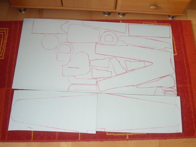

Następnego dnia, czyli dziś zabrałem się za marker, wycięte szablony, depron i nożyk.

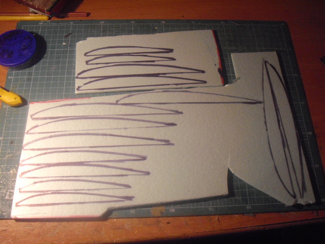

Najpierw odrysowałem markerem wszystkie części na depronie. Łacnie około 1,5 płyty depronu 6mm

Potem zabrałem się za wycinanie. Brakuje jeszcze jedynie żeberek na skrzydła i górnego poszycia skrzydła, a tak wszystkie części są już wycięte, a te które wymagały podszlifowania, są juz wyszlifowane.
IMGP2077.JPG [ 149.19 KiB | Przeglądane 27574 razy ]

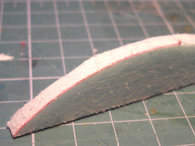

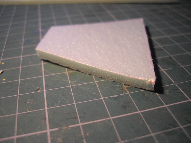

Jeszcze zrobiłem 2 zbliżenia na jakość brzegów wyciętych części
IMGP2075.JPG [ 129.29 KiB | Przeglądane 27574 razy ]
IMGP2076.JPG [ 130.93 KiB | Przeglądane 27574 razy ]

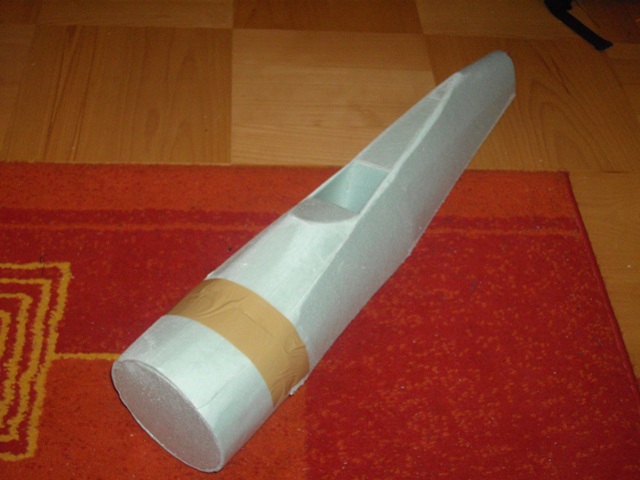

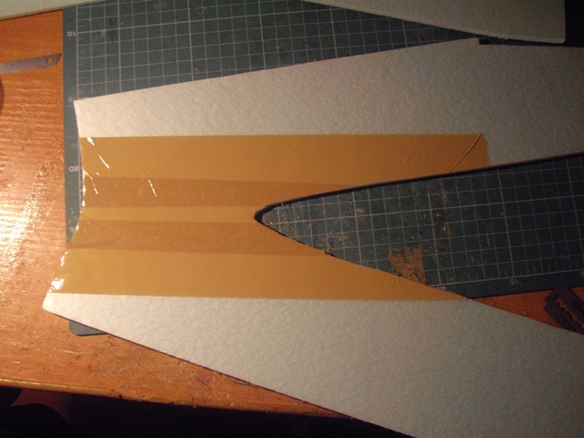

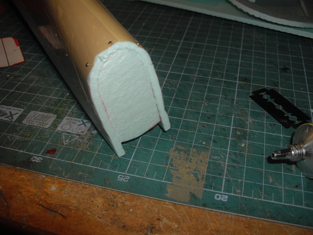

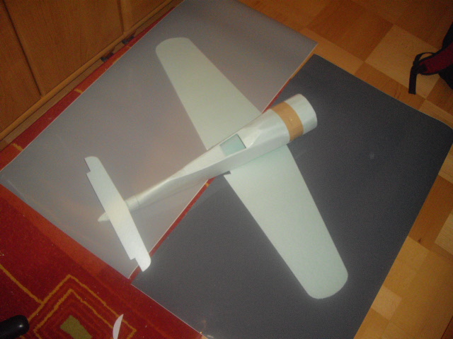

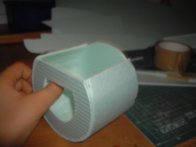

Tak mi się to klejenie spodobało, że nie wytrzymałem i jeszcze wczoraj zacząłem kadłub, a skończyłem dziś po północy.
Przed rozpoczęciem zginania poszycia na kadłub nakleiłem w miejscu zgięcia taśmę klejącą, aby depron nie pękał
IMGP2078.JPG [ 142.83 KiB | Przeglądane 27542 razy ]
Potem zacząłem go wyginać nagrzewając go od czasu do czasu pod lampką halogenową, i wyszło coś takiego
IMGP2079.JPG [ 132.69 KiB | Przeglądane 27542 razy ]

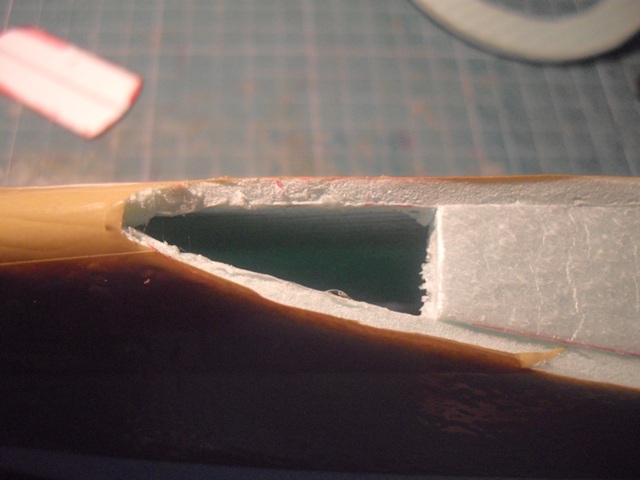

Niestety podczas wklejania drugiej wręgi i góry kadłuba wyszła mi dziura, więc trzeba było kawałek wyciąć
IMGP2082.JPG [ 125.53 KiB | Przeglądane 27542 razy ]

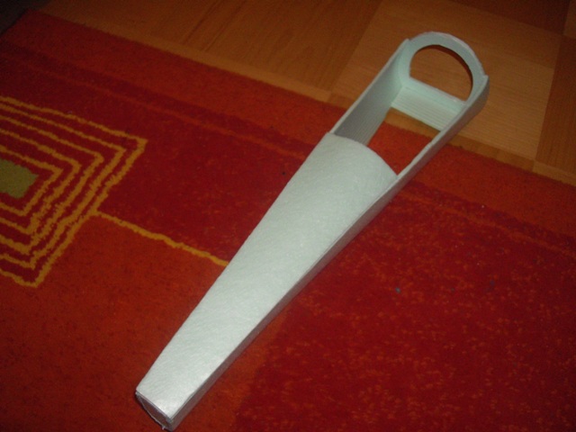

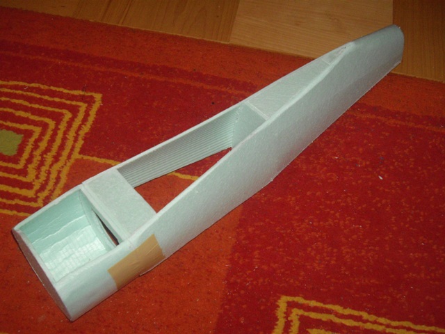

Tak prezentował się kadłub bo góry
IMGP2084.JPG [ 139.46 KiB | Przeglądane 27542 razy ]

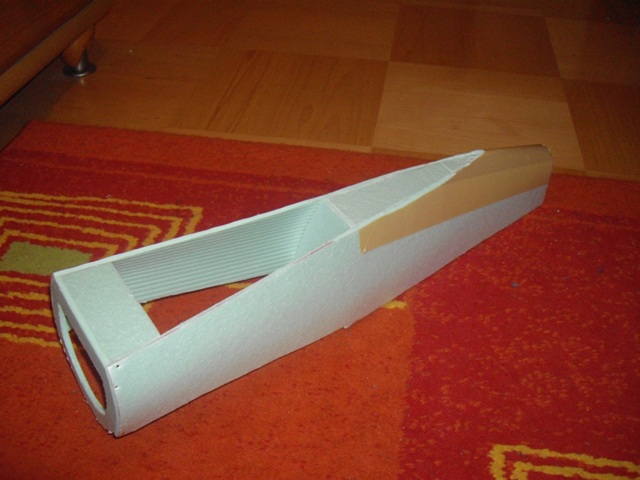

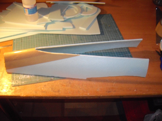

Jako że w jednym poście może być max. 10 załączników to rozdzieliłem budowę kadłuba na 2, a właściwie na 3 jak nie na 4 , bo jeszcze nie jest skończony.
Bo sklejeniu części środkowej kadłuba, zabrałem się za tą początkową część. Najpierw skleiłem pierwszy segment
IMGP2087.JPG [ 104.17 KiB | Przeglądane 27532 razy ]
Potem dokleiłem go do poprzednio sklejonej części
IMGP2088.JPG [ 151.66 KiB | Przeglądane 27532 razy ]
Dodałem na jeszcze wierzch kadłuba, i wszystko wstępnie podszlifowałem.
IMGP2089.JPG [ 135.46 KiB | Przeglądane 27532 razy ]

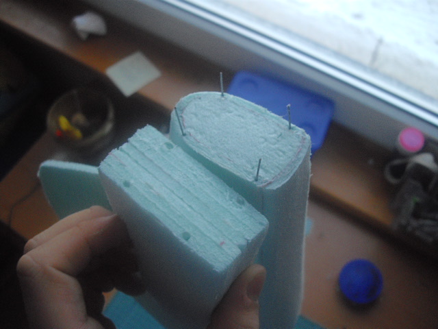

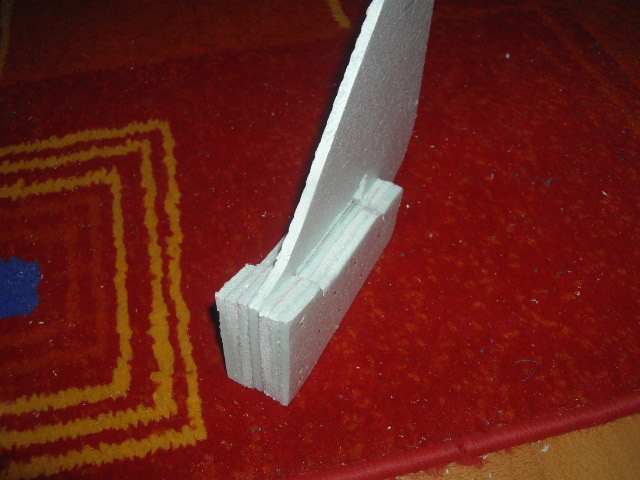

Pomyślałem że jeszcze od razu skleję warstwy na ogon, co by przez noc sobie na spokojnie wyschło.
IMGP2098.JPG [ 154.67 KiB | Przeglądane 27532 razy ]
Skończyłem kleić lekko po północy. Teraz zostało mi dokleić i wyszlifować ogon. I pomocować wyposażenie. Ale do tego jeszcze trochę pracy jest

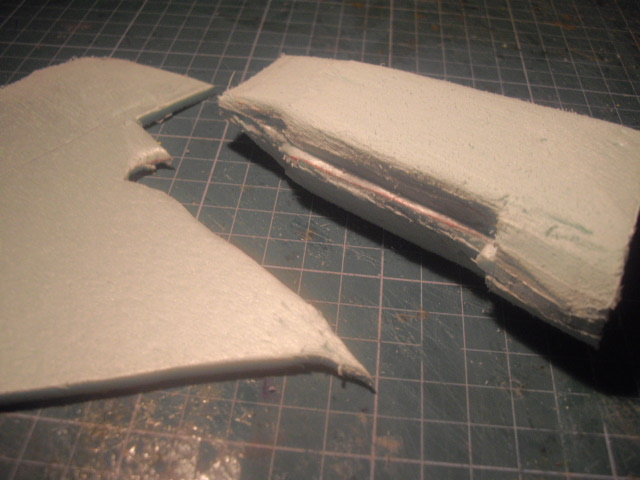

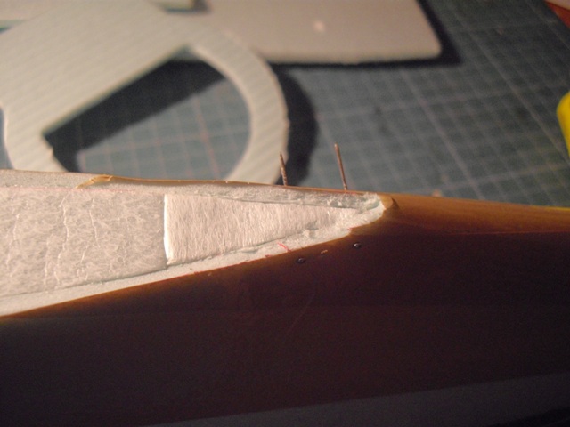

Jak pisałem poprzednio skleiłem warstwy depronu na ogon. Teraz chciałem przykleić ogon i potem wyszlifować, dałem po 4 druciki dla ustabilizowania, ale stwierdziłem że nie będę jeszcze przyklejał na dobre, to ładniej będzie można wyszlifować.
IMGP2100.JPG [ 128.78 KiB | Przeglądane 27281 razy ]
Potem jeszcze do szlifowania odciąłem statecznik pionowy bo pomyślałem, ze łatwiej będzie mi szlifować oklejać folia i przykleić statecznik poziomy.
IMGP2101.JPG [ 130.65 KiB | Przeglądane 27281 razy ]

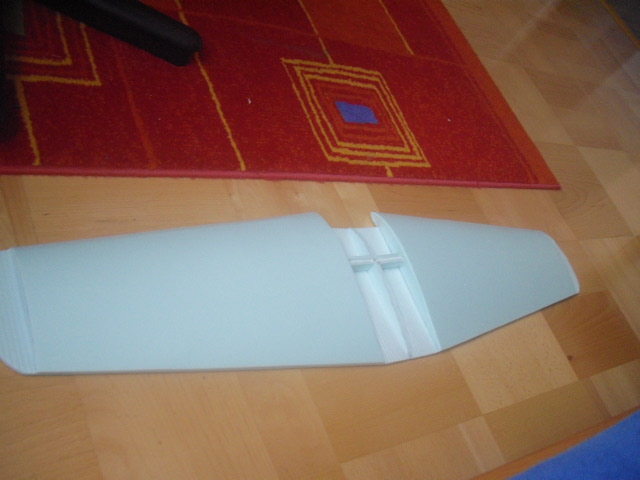

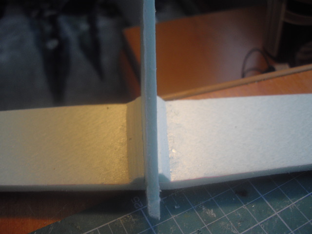

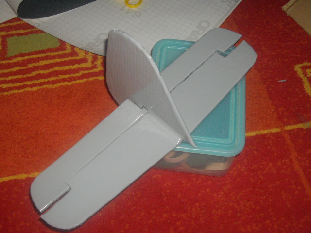

Po powrocie zabrałem się za sklejanie statecznika poziomego i pionowego dbając o zachowanie prawidłowych kątów
IMGP2104.JPG [ 119.14 KiB | Przeglądane 27281 razy ]
Dodałem jeszcze dla usztywnienia 2 trójkątne kawałki depronu w miejscu łączenia stateczników
IMGP2105.JPG [ 104.62 KiB | Przeglądane 27281 razy ]

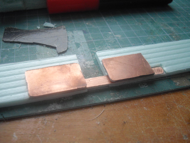

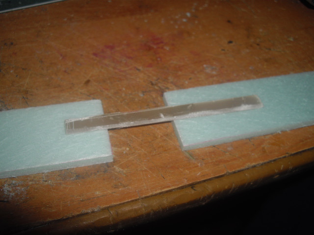

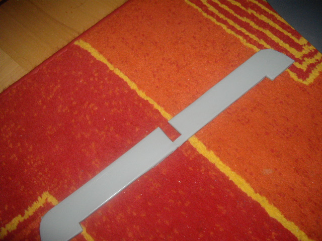

Potem wyciąłem łącznik z płytki laminatowej do polaczenia dwóch połówek sterów.
IMGP2107.JPG [ 115.45 KiB | Przeglądane 27281 razy ]
Jednak wydawało mi się za słabo połączone i dodałem jeszcze po kawałku płytki.
IMGP2108.JPG [ 141.38 KiB | Przeglądane 27281 razy ]

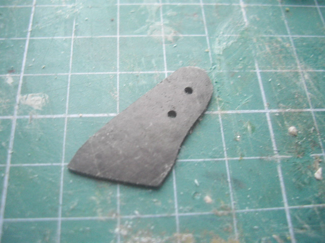

Jak już tak dobrze szło mi te wycinanie to machnąłem jeszcze orczyk z węglowej płytki która sam kiedyś zrobiłem z rowingu.
IMGP2106.JPG [ 141.52 KiB | Przeglądane 27281 razy ]

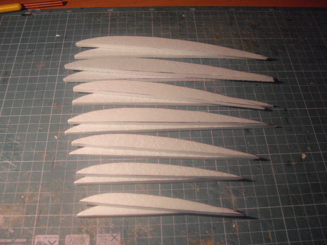

Prace rozpocząłem od narysowania profilu typu CWKW (Co W Komputerze Wyszło). A tak na serio to jest to profil Clark Y, ale zrobiony tak żeby miał płaski spód od noska do samego spływu, czyli uciąłem go po linii prostej od noska do spływu. Poi skalowałem jeszcze go odpowiednio wydrukowałem i wyciąłem wzorniki.
IMGP2113.JPG [ 125.93 KiB | Przeglądane 27278 razy ]
Następnie odrysowałem markerem profile na depronie
IMGP2114.JPG [ 145.64 KiB | Przeglądane 27278 razy ]

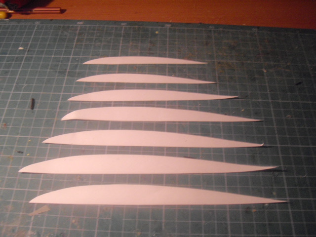

I wyciąłem
IMGP2116.JPG [ 168.19 KiB | Przeglądane 27278 razy ]

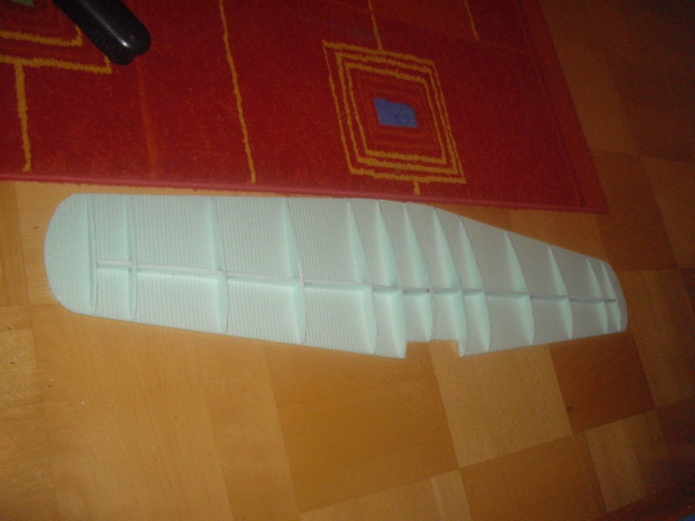

Następnie wkleiłem żeberka na depron.
IMGP2117.JPG [ 119.4 KiB | Przeglądane 27278 razy ]

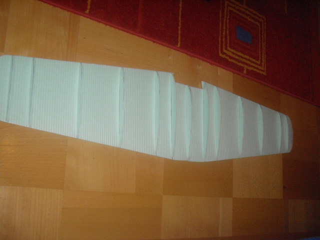

Ale skrzydło wyszło strasznie wiotkie i pomyślałem żeby powklejać kawałki depronu między żeberka. Wyszło na dobre, bo skrzydło się wyraźnie usztywniło.
IMGP2119.JPG [ 122.46 KiB | Przeglądane 27278 razy ]
Ostatnim jak na razie krokiem było pokrycie skrzydła depronem 3mm. Naklejałem poszycie za pomocą UHU Por’a, zresztą tak jak większość w tym modelu.
IMGP2121.JPG [ 114.32 KiB | Przeglądane 27278 razy ]

Takie skrzydło nie przejdzie, ten model szybko lata, mi się lekko wyginały skrzydła przy pętli, a miałem 2 listewki sosnowe w środku jako dźwigary.
Pozdrawiam Eryk

Ewentualnie ...
Mozesz sprobowac takiego patentu
Nacinasz delikatnie depron - 1-1.5mm
Bierzesz szpagat (zwany tez podobno dratwa ...) wciskasz w te sloty i zalewasz CA.
Nie bedzie to to samo co listwa ale zawsze lekko lepiej.
Te kawalki depronu w skrzydle ... NA BOGA - klej je prosto w jednej lini ....
Nie widac niby, ale jest to blad w sztuce - I w modelu konkursowym nie przystoi...
Te skrzydelko co juz masz - potrenuj tak jak Ci napisalem - sprawdz sztywnosc i wytrzymalosc - jak bedzie wystarczajaca to rob drugie ale juz pozadnie ;)

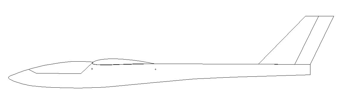

JA wiem, nie mam jako takich problemów z budową, ale jest jeszcze jedem problem, wyposarzenie do tego modlu to lekko licząc to ponad 100 zeta. Mam też już dosyć deprou, taki przesyt.
Tak na szybko udało mi się skrobnąć taki kadłubik do szybowca.
kadłub.JPG [ 17.92 KiB | Przeglądane 19423 razy ]
Pozdrawiam, Paweł
