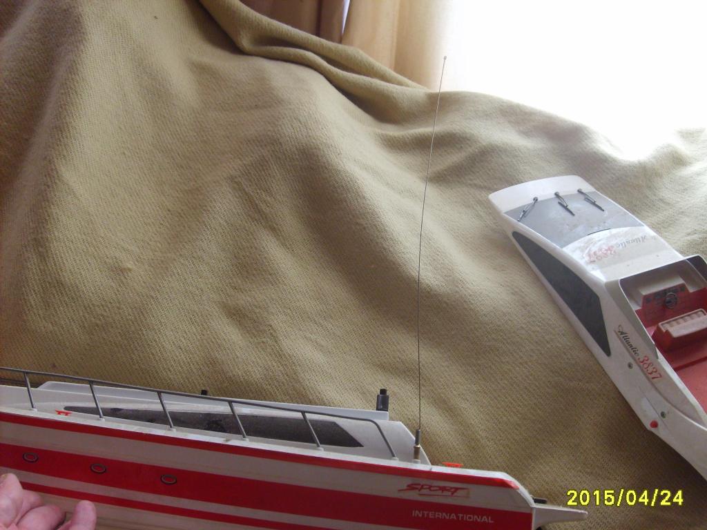

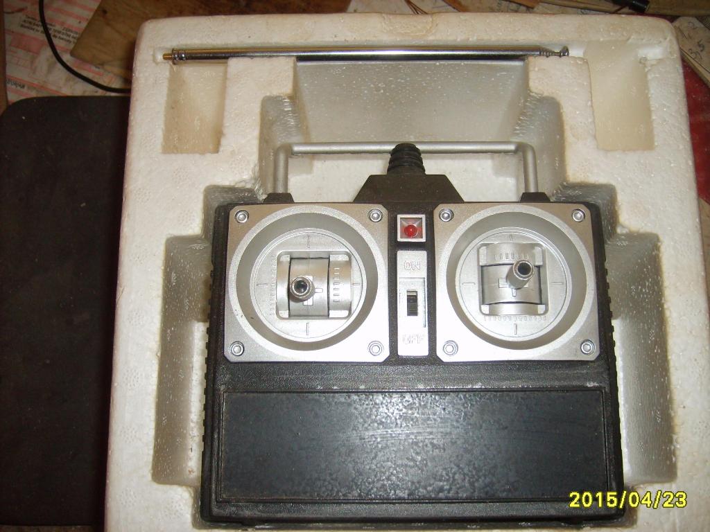

Tak się składa, ze mam nadajnik i odbiornik, w modelu łódki, na 27 MHz.
Nie na sprzedaż oczywiście, ale mógł bym w czymś pomóc?
27.JPG [ 149.15 KiB | Przeglądane 9540 razy ]
Tak sobie myślę, że jeśli ma to pływać w basenie 2 m głębokości, to antena może pływać na "pływaku", połączona z odbiornikiem kablem.
W moim modelu antena jest zamontowana na kadłubie i jest połączona z odbiornikiem znajdującym się wewnątrz kadłuba kablem.

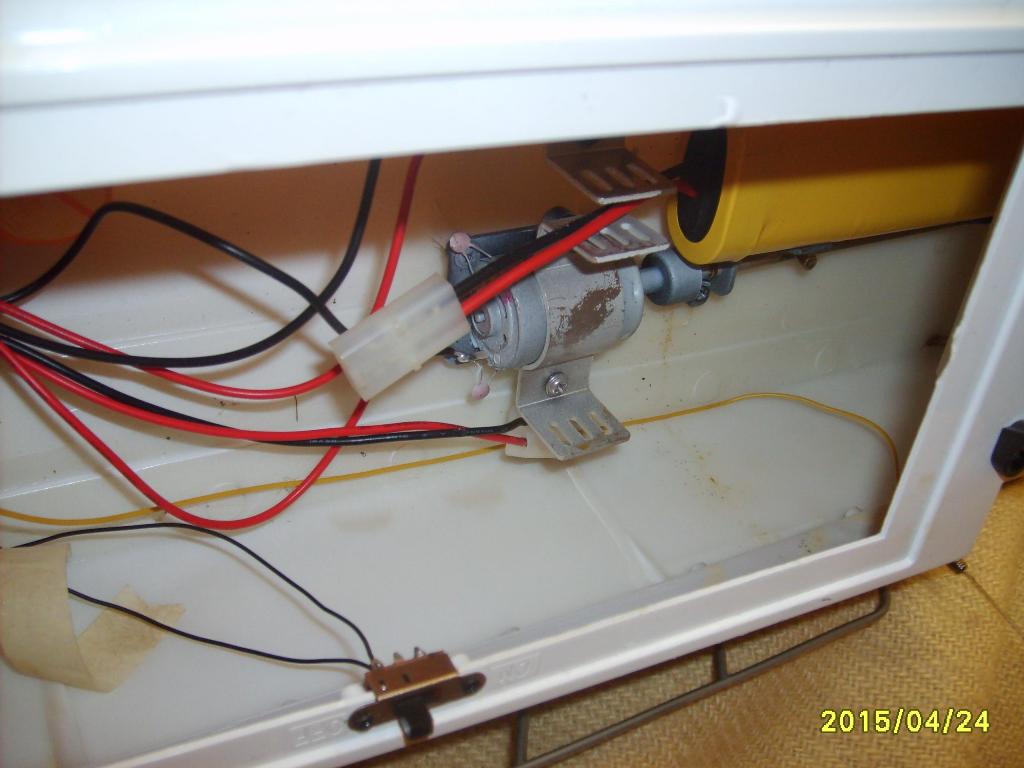

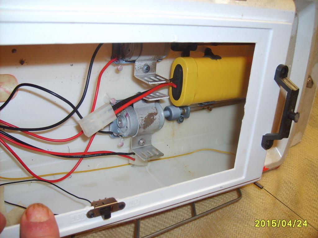

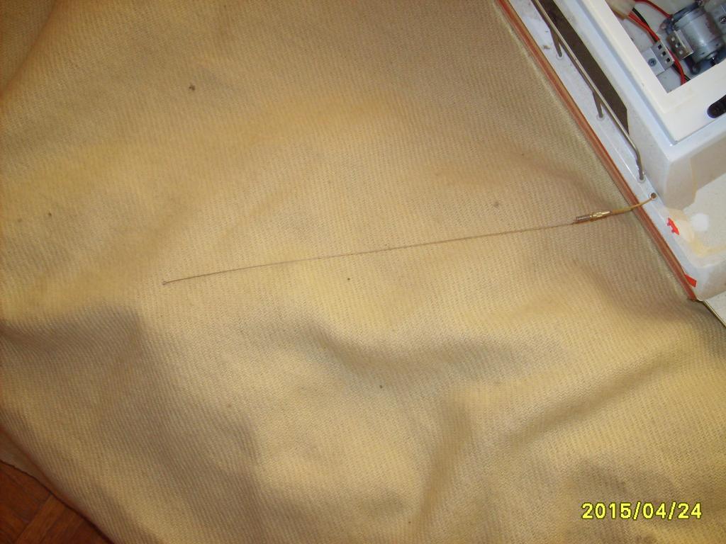

U mnie jest tak:
S5000001.JPG [ 140.77 KiB | Przeglądane 9458 razy ]
S5000004.JPG [ 145.16 KiB | Przeglądane 9458 razy ]
S5000006.JPG [ 128.31 KiB | Przeglądane 9458 razy ]
S5000007.JPG [ 112.1 KiB | Przeglądane 9458 razy ]
Kabel do anteny to ten żółty.

Z tego co pamiętam,to długość anteny wraz z fiderem (doprowadzeniem) musi być wielokrotnością długości fali.
W sprzęcie na 27 i 35 MHz stosowano anteny 1/8 długości fali,tj.odpowiednio ok 1.38m i 1.10m.Można zastosować anteny 1/4,ale wtedy antena wraz z doprowadzeniem
będzie miała podwójną długość.

Dziękuję wszystkim za odpowiedzi pomysły i Stefanowi za zdjęcia ;)
Łącznościowiec ze mnie żaden ale już mi się rozjaśniło.
podsumowując:
-żółty przewód na zdjęciu to fider a dalej antena właściwa
-dla 35Mhz anteny nadawczej nie ruszać a odbiorczą wydłużyć o wielokrotność długości fali do żądanej długości i wystawić nad powierzchnię wody. Wtedy część nawodna będzie miała długość ułamka długości fali (taka jak normalnie w odbiorniku) a pozostała część podwodna będzie fiderem.
Najbardziej podoba mi się pomysł Andrzeja z wyprowadzeniem na powierzchnię anten 2,4 GHz (bo to mam od ręki u siebie), ale czy ktoś mógłby się ustosunkować do pytania które zadał odnośnie tłumienia na długości 2m? Bo odpowiedź Artura trudno mi zrozumieć.
Ale pomysł z poprowadzeniem PPM już rozumiem ;) i też jest dobry.

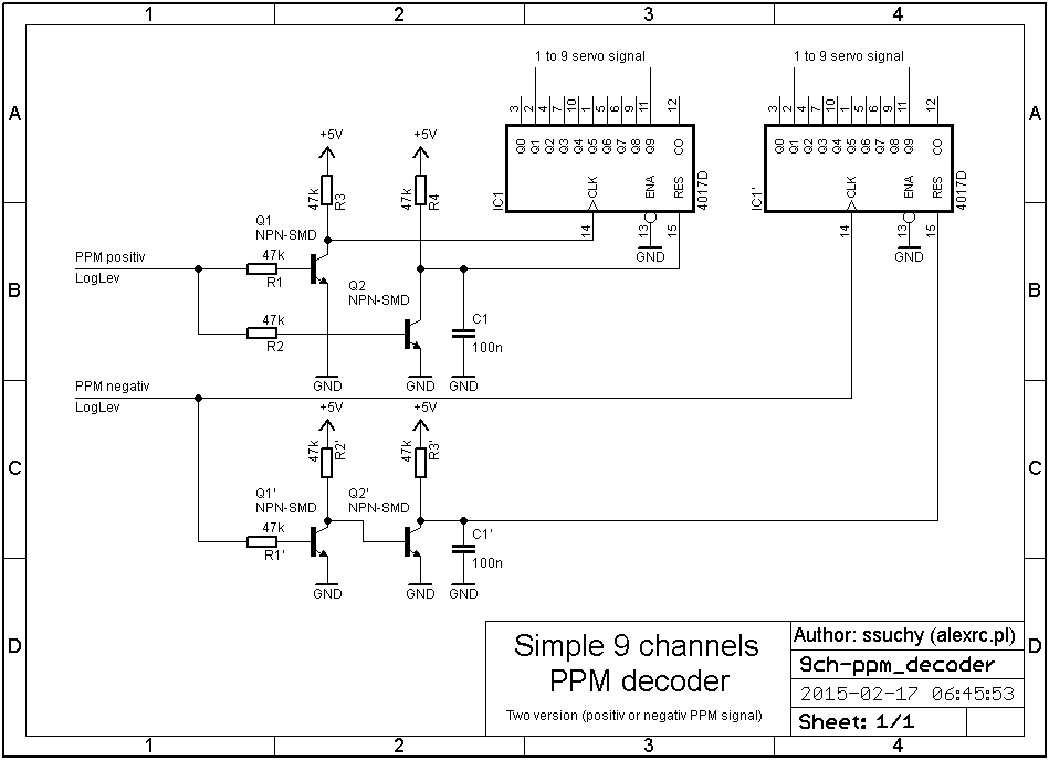

Rozpatrując wszystkie za i przeciw skierowałem się jednak w kierunku sterowania przewodowego na bazie aparatury rc.
Pomysł jest ewolucją propozycji które padły wcześniej.
Z optica w miejscu modułu w. cz. pobieramy sygnał PPM przesyłamy przewodem do robota gdzie mamy układ dekodera (załącznik), a potem co chcę to do mikrokontrolera a reszta bezpośrednio na serwa. Uprzedzając pytania - tak wiem, mogę dekodować PPM w mikrokontrolerze.
Sam sygnał PPM to nie wszystko bo musi mieć odniesienie czyli tutaj masę / - .
Pytanie jest takie (podejrzewam że głupie wiec osoby o słabszych nerwach mogą nie czytać)
Co z tą masą przy dwóch źródłach różnych zasilania?
Nadajnik zasilany 9,6V ale sama elektronika / generowanie sygnału PPM zapewne odbywa się w standardzie 5V
dekoder (jak również mikrokontroler) zasilany 5V stabilizowane ze źródła 12V
Jak połączę to wszystko wspólną masą to powinno działać, czy jednak nie?
Jako tako jedno źródło zasilania nie powinno wpływać na drugie gdyż nie ma żadnej linii + "mocy", a tylko linia sygnału PPM w dodatku oddzielona tranzystorami na wejściu do dekodera.
Może napisałem bzdury ale próbuję jakoś to zrozumieć, a nie miałem wcześniej do czynienia z takim układem zasilania (albo nie wiem że miałem). ;)
EDYCJA: zapomniałem o załączniku
