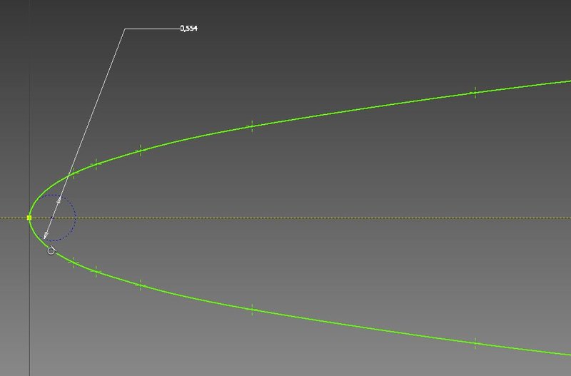

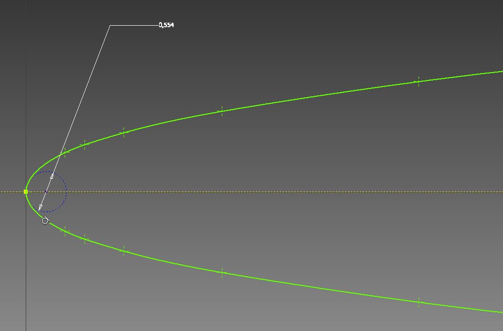

Wszystko jest prawie super bo wiem już jak z tego wyznaczyć profil, ale pytanie moje jest co to ta kolumna dy/dx oraz podany na końcu promień.
Domyślam się że to promień krawędzi natarcia, ale proszę o potwierdzenie i ewentualnie skorygowanie.
Profil jest symetryczny dlatego wystarczy zrobić lustrzane odbicie jeżeli chodzi o x i y ale nie wiem co dają współczynniki przyrostowe dy/dx.

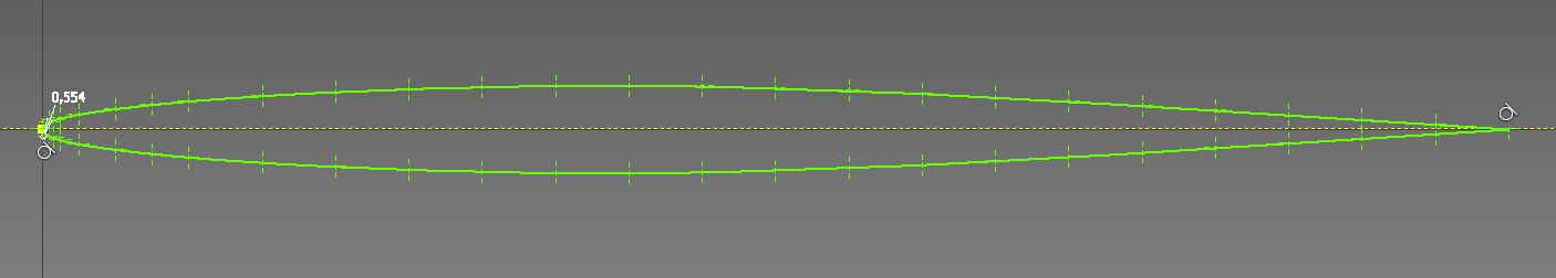

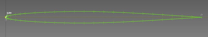

No właśnie, to nie takie proste, na tej stronie znalazł tylko 2 podobne profile: NACA 64A-010 10,0% i NACA 64A018.
Co do tego mojego profilu to tabelkę już znalazłem na stronie: http://www.pdas.com/profiles.html
ale nie wiem co oznaczają te dane w kolumnie dy/dx.
Przyjąłem promień natarcia i chyba wyszło dobrze:
Jarek
Profil-4.jpg [ 26.71 KiB | Przeglądane 17037 razy ]
Profil-2.jpg [ 35.85 KiB | Przeglądane 17037 razy ]

No właśnie, niby wszystko proste i oczywiste, ale wszystko zależy od tego kto w jaki sposób podaje te punkty.
To co ja znalazłem i co potrzebowałem to łączenie samych punktów dało zaostrzoną krawędź natarcia co jak wiadomo nie jest prawidłowe.
Prawdopodobnie żeby zaoszczędzić na ilości punktów przy tej krawędzi podają promień początkowy co ułatwia rysowanie.
Niestety podają też inny parametr dy/dx którego jak widać nikt nie jest w stanie opisać do czego go zastosować i jakie ma znaczenie.
Według mnie jest to nachylenie krzywej w danym punkcie, i pewnie może być potrzebne jak nie ma się dostępu do krzywych spline (typu bezier).
Ale ja mam spline i rysuje mi ładnie dlatego już dalej nie będę się zagłębiał z tym tematem, chyba że znajdzie się mądra osoba która się wypowie fachowo na ten temat.
Jarek
