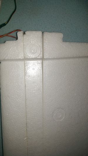

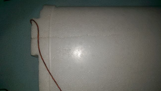

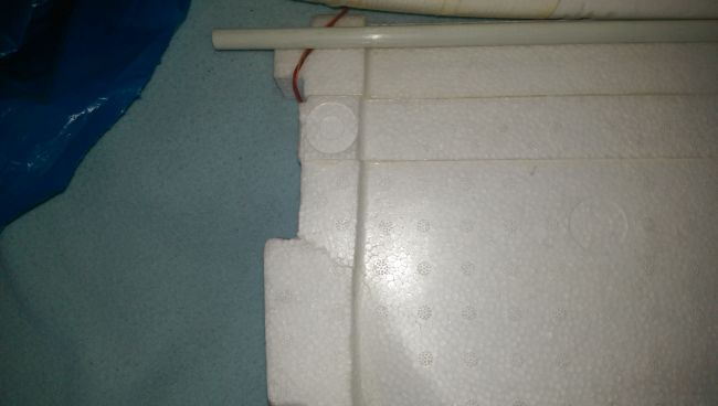

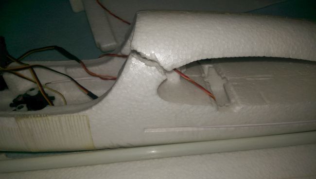

Zrobiłem dziś rano szybko kilka fotek szybowca. Aż mi się przypomniało jak lądował lewym skrzydłem :lol: . Po tym "zaplanowanym" inaczej lądowaniu kupiłem taśmę zbrojoną, plastikowy pręcik do zbrojenia kadłuba. Zastanawiam się jak odkształcić wygięte skrzydło? termicznie jakoś?
Jeicam
Komentarz: pęknięcie kadłuba
IMAG1477ddd.jpg [ 44.43 KiB | Przeglądane 7809 razy ]
Komentarz: odkształcone skrzydło prawe
IMAG1476ccc.jpg [ 41.01 KiB | Przeglądane 7809 razy ]
Komentarz: skrzydełko pęka od góry
IMAG1475bbb.jpg [ 38.6 KiB | Przeglądane 7809 razy ]
Komentarz: podłużne rozklejenie się skrzydła
IMAG1474aaa.jpg [ 37.99 KiB | Przeglądane 7809 razy ]

W pęknięcie kadłuba wpuść CA, dociśnij, psiknij aktywatorem i po kłopocie.
Skrzydło też chyba nadłamane. Odegnij, CA jak wyżej.
To żadne uszkodzenia.
Takie naprawy wykonuje się natychmiast na lotnisku.
Pięć minut i w górę.
