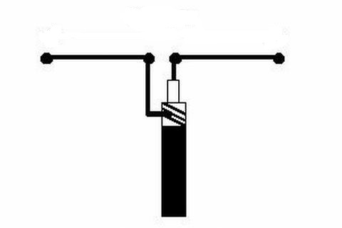

Jest to "nibyprzeciwwaga" :mrgreen: jak w antenach typu dipol
dipol.jpg [ 9.78 KiB | Przeglądane 6208 razy ]

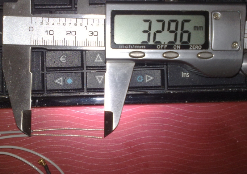

"Wąsik" w antence FrSky ma dokładnie 33mm
201606231130m.jpg [ 350.6 KiB | Przeglądane 6200 razy ]
Antenki do odbiorników FrSky są dosyć drogawe, ale można kupić Pigtail konektor u.FL do RP-SMA, odciąć gniazdo SMA i mamy ładny "mysi ogonek" :mrgreen:

To nie jest niby tylko rzeczywiście przeciwwaga :)
Długość fali 2.4GHz to jakieś 125mm, więc mamy tu klasyczną antenę ćwierfalową.
Artu, ale po odcięciu jeszcze trzeba zdjąć te ~32 mm ekranu, inaczej może nie działać ;)
