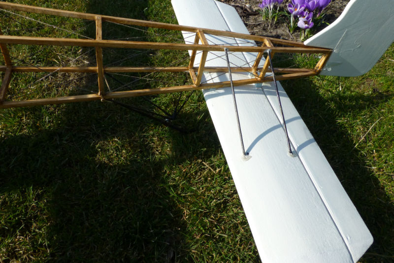

Grzegorz- więc w Bleriocie poszedłem na całkowitą prostotę w tym względzie: dla każdego boku kratownicy użyłem po jednym długim kawałku dratwy (konopnej, czy lnianej- w każdym razie roślinnej) i najlepiej odda to zwrot: przeszyłem zygzakiem przez całą kratownicę. Wziąłem po prostu grubą igłę i jak najbliżej węzła kratownicy przebijałem kolejne poprzeczki (bo nie podłużnice). Potem cjanoakrylem zakropiłem każde przejście przez balsą. Aha - u mnie kratownica była z balsy 6x6, ale pewnie i w twardszym drewnie by się udało, tyle, że trzeba by wiercić otworki. Po przeciągnięciu cięgien w uzyskaniu finalnego naciągu pomógł lakier bezbarwny nitro (mógłby też być cellon). Tak więc wcale nie było żadnych ściągaczy, oczek, czy krętlików. Kadłub w tej partii okazał się niebywale sztywny i lekki (rozważałem wstępnie podłużnice sosnowe, ale wybrałem jednak balsę i słusznie). To rozwiązanie było dobre dla przyjętego stopnia "redukcyjności" modelu, jeśli budujesz faktycznie makietę, czy nawet pół, to mogłoby być trochę za skromnie- moje założenie było takie "makieta z daleka", czyli proporcje, sylwetka i większe szczegóły tak, a już "biżuteria"- nie.

Myślałem podobnie jak Ty zrobić "sznurowanie" jednym kawałkiem np. całego boku z węzełkami zalanymi CA na każdym węźle konstrukcji kratownicy. Gdyby jakiś odcinek zwiotczał lub się zerwał, będzie można go wymienić odcinając co nawaliło w obrębie jednej kratki. Użyję do tego nici kapronowej.
