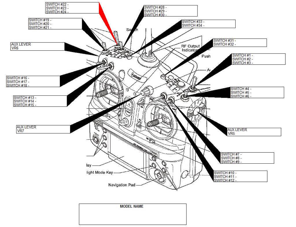

Podstawowe pytanie: który przełącznik :roll: , bo trochę ich jest (:) tych trój-pozycyjnych.

Artur, załóżmy, że ten:
Sanwa.JPG [ 126.69 KiB | Przeglądane 10498 razy ]

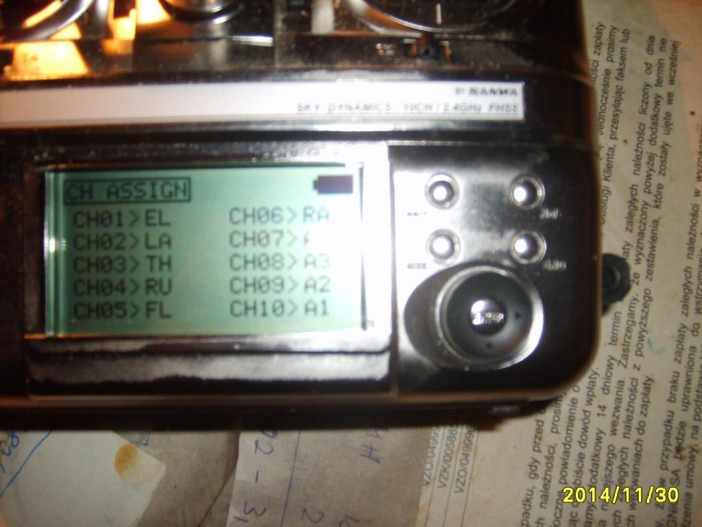

Jak pisałem u mnie w CH ASSIGN jest inaczej. Przyporządkowuje się do kanałów co mają obsługiwać,
S5000006.JPG [ 121.52 KiB | Przeglądane 10367 razy ]

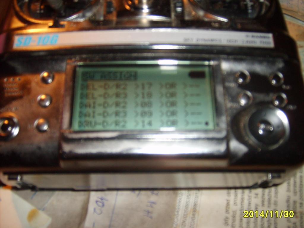

natomiast wpisywanie tych Nr przełączników to jest przypuszczam w SW ASSIGN
S5000002.JPG [ 111.18 KiB | Przeglądane 10367 razy ]
Przełącznik 12, 13 i 14 jak najbardziej może być, ale myślę, że można je zmienić z 13 i 14 w powyższej instrukcji na 23 i 24 i wtedy te przełączniki będą sterowały klapami? Zostańmy jednak przy 12, 13, 14.

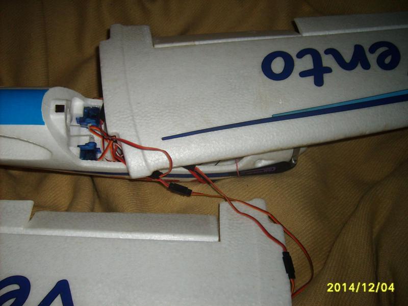

 Tytuł: Re: SANWA SD-10G. Dedykowanie przełącznika trójpozycyjnego.
PostNapisane: czwartek, 4 grudnia 2014, 14:36
Zadziałało :!: :D
S5000002.JPG [ 92.93 KiB | Przeglądane 6795 razy ]
Dziękuję Marcin za doping. :mrgreen:
