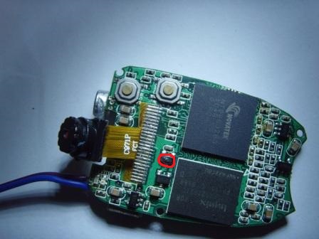

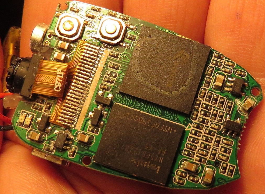

Żeby uniezależnić się od wewnętrznego zasilania wylutowałem pakiecik i przylutowałem kabelek 30 cm. Kabelek miał być wpinany w złącze serwisowe pakietu zasilającego. Pominę boje z zakłóceniami (może od regulatora) prawdopodobnie niosącymi się po zasilaniu. Miała być próba lotu z osobnym pakiecikiem 450 mAh 3s. No i pomyliłem się. Zamiast w złącze balansera wpiąłem się w złączkę JST. Poszło 12 V zamiast 3,7. Coś pstryknęło cichutko i dymnęło leciutko otworami przycisków.
Na oko (poza niechlujnym lekko montażem) nie widzę wystrzelonych elementów.
Czy warto wdawać się w naprawę tych maciupeńkich pierdółek. Sam tego nie ruszę.

A może pod taśmą do obiektywu jeszcze coś jest?
Jeśli nic tam nie ma - to pewnie 2yl6 odszedł czyli "PWM step-up DC/DC converter. Output voltage 5.2V"

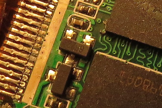

Na moje oko to element zaznaczony na czerwono mocno się zagotował.
Teraz tylko fachowca co by go zidentyfikował i wymienił

Wydaje mi się, że nic pod tą taśmą nie ma niepokojącego.
ObrazekObrazekObrazekObrazek
Chyba Wojtek masz trochę racji. Podłączyłem zasilanie i po chwili pod palcem wyczułem lekkie grzanie. Po powtórnym podłączeniu już tego nie czułem.

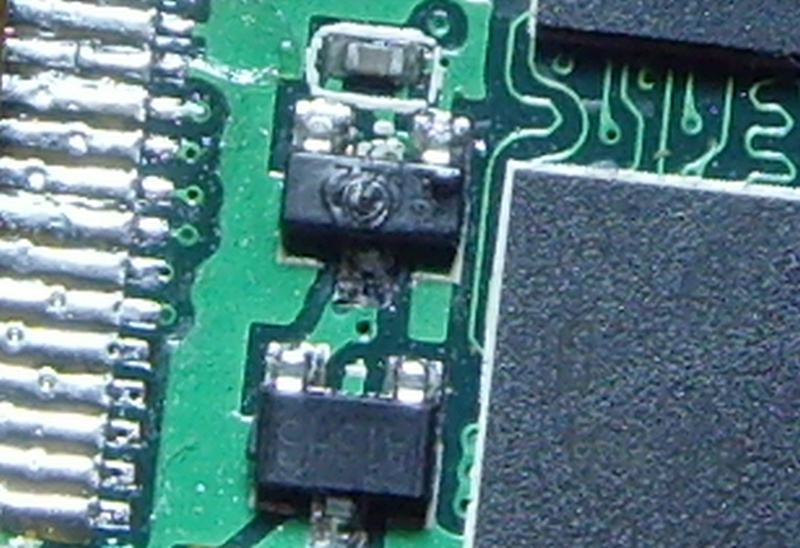

Nawet wygląda ten element na uszkodzony, aż obudowa się zagotowała. I ścieżka przy kolektorze też nie wygląda ciekawie.
1.jpg [ 146.34 KiB | Przeglądane 5566 razy ]
Teraz niech jaki magik zgadnie co to. Dobrze by było sprawdzić na przejścia ten poniżej element.

Grzegorz,z lutowaniem to nie problem.Ważne co to jest.Oznaczenia niewidoczne przez spuchniętą obudowę.

Symbol tego elementu to 6622 nic więcej. Myślę, że punktową z odsysaniem spokojnie odlutuje i zlutuje ktoś kto to już robił. Wklejać powiększoną fotkę elementu czy nie trzeba?

 Tytuł: Re: Czy warto próbować to naprawiać? 808#11
PostNapisane: sobota, 20 września 2014, 19:58
Niestety jest to nazwa kodowa prawdopodobnie tranzystora.
