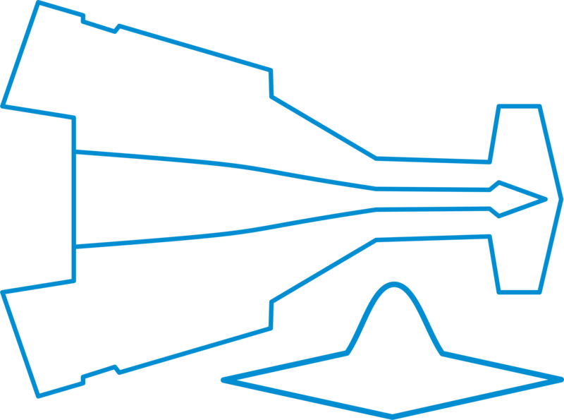

Hej wszytkim,
Z pewnością wielu z Was czytało komiks i Funky Kovalu ... czy nie ?
Ja w każdym razie do dzisiaj jestem jego fanem. Od pewnego czasu nosiło mnie, żeby zbudować coś nowego, innego może nawet dziwnego.
Przeglądając w/w komiks wpadł mi w oko jeden z pojazdów i postanowiłem taki właśnie zbudować.
Zastanawiając się nad sposobem sterowania przyszło mi do głowy coś takiego przynajmniej w kwestii kierunku lotu, zamiast standardowego steru kierunku ruchomy balast. Czy ktokolwieik kiedykolwiek coś takiego próbował robić ?
W kwestii steru wysokości ruchoma dysza.
O ile się wogóle sprawdzi moja koncepcja.
Zasadniczo chodzi o to, żeby kadłub nie posiadał żadnych wystających/ruchomych elementów oprócz stabilizatora (pionowego skrzydełka na górze kadłuba).
Widziałem kilka przedziwaków na YT ale one ... nie latały :) a przynajmniej nie tak jak się spodziewał twórca :)
Ogólnie, tak mniej więcej ma to wyglądać w rzucie z góry i z przodu :)
SpaceShip-FunkyKoval.png [ 188.29 KiB | Przeglądane 7499 razy ]
Jak sądzicie ?

Sterowanie balastem - nic nowego lotniarze i motolotniarze tak latają. więc śmiało możesz z dyszy zrezygnować.
Czy chodzi Ci o zakręcanie tak jak tylko lotkami?
Trochę się boję, że przy tak małej rozpiętości, pomimo przechylania się modelu, może być to nie skuteczne.
Przechylanie owszem, bardzo prosto można to jednym serwem rozwiązać.
Ten "stabilizator" wykorzystaj jako płytowy ster kierunku.
Bartek ma rację. :mrgreen:
Ten balast przesuwać dwoma serwami w dwóch osiach i "da się" nawet bez tej dyszy sterującej wysokością.
 Tytuł: Re: Funky Koval - wkrótce w kinach i u mnie na polu ;)
PostNapisane: piątek, 22 sierpnia 2014, 21:43
Chmm - ten balast to może być ciekawy pomysł.. Coś mi świta że gdzieś kiedyś widziałem latadło mające zmienną geometrię skrzydeł, ale owe zmiany powodowały różne zachowanie się modelu w powietrzu - problemem był właśnie środek ciężkości latadła. W końcu po iluś próbach gostek połączył zmianę położenia balastu z ruchem skrzydeł, ale nie pamiętam jak się to skończyło..
W Twoim pomyśle widziałbym pakiet jako ów ruchomy balast, a ruch poprzeczny czy podłużny - na czymś w rodzaju stołu krzyżowego (jak mówi Stefan). Owszem - troszkę wagi dojdzie, ale za to zyskasz na mniejszej ilości serw (w stosunku do klasycznych rozwiązań), a nawet jeśli - pomysł może być warty by się nad nim pochylić ;)

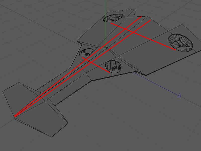

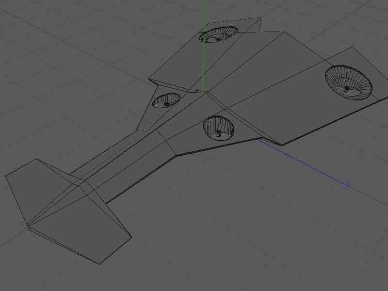

Cięgle myślę i rozważam jak rozwiązać wszystkie problemy związane z napędem KIller'a K-6 i mam już koncepcję.
Będzie to obudowany QUAD-kopter z dodatkowym silnikiem pchającym.
post-8100-0-53342900-1408911658.jpg [ 10.84 KiB | Przeglądane 7303 razy ]
Oczywiście wszystko się wyjaśni po zamontowaniu krzyżaka, silników i kontrolera.
Miałem w planie zastosować dwa zestawy śigieł o różnej średnicy ale żeby zapobiec problemom zdecydowałem na lekkie zmiany
i raczej wszystkie będą jednakowe. Jedynie przednie będą nieco bliżej siebie ale to nie problem.
Środek ciężkości przesunięty będzie lekko w stronę tylnych wirników żeby zrównoważyć wystający przód kadłuba.
Czekam na elektronikę i zaczynam projekt.

Proponuję najpierw zrób quada z osobno sterowanym silnikiem pchającym, oblataj, a potem obuduj w Killera.

Środek ciężkości musi być pośrodku geometrycznym ramion koptera, ale jak zrobisz sterowanie tym dodatkowym silnikiem to nie mam pojęcia.. Jedyne co mi przychodzi do głowy to jakiś przełącznik trybów lotu w apce (jakby dwa różne modele), ale to tylko półśrodek - FC koptera musi pracować cały czas by silniki dawały jakiąś namiastkę stabilizacji..

Śmigła i silniki chyba jednak nie muszą być takie same, przykład quad typu v-tail tam tylne stosują albo takie same albo ciut mniejsze. Co do SC też się nie zgodzę.
Gdy SC jest w centrum geometrycznym fakt sterownik ma łatwiej ale i przesunięte SC mocno do tyłu nie przeszkadza tak bardzo, sprawdziłem na quadzie-off-road,
Pakiet był w każdym możliwym miejscu ramy o lotach z doniczką nie wspomnę. Tam w ogóle się nie bawiłem z ustawianiem SC, quad sam zadbał by wiecheć był w pionie.

Z tym SC pośrodku qada jest o tyle lepiej, że w zawisie wszystkie silniki pracują w miarę równo obciążone - najważniejsze jest wyzerowanie czujników przed startem, i później FC już samo próbuje tak manewrować mocą silników by maszyna była w poziomie (i dlatego SC pośrodku w tym pomaga), choć faktycznie - nie jest to wymóg poprawnego lotu :)

Wg mnie nie trzeba mieszać dodatkowego silnika napędowego do pracy koptera. Ten jego FC, jak piszesz, niech normalnie pracuje cały czas.
Dodatkowy silnik do napędu poziomego sterować bez miksa z kopterowymi np. potencjometrem z aparatury?
I wydaje mi się, że lepiej bez sterowania wektorem, tylko sam ciąg.
Coś jak w wiatrakowcu.

Tylko że standardowo kopter stara sie utrzymać nieruchomy zawis. Jeżeli dopniesz mu napęd z tyłu i zacznie go pchać, to kopter będzie starał się to skompensować i utrzymać w miejscu.
Dodatkowo, nawet gdyby miksować, to też jest pewien konflikt, bo samolot podczas lotu zadziera dziób, a kopter go opuszcza.
