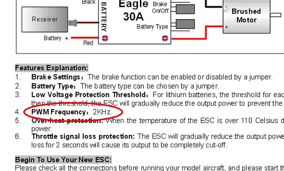

A czy piszczy również jak przepustnicę masz na minimum i silnik się nie kręci, czy tylko w czasie pracy słychać, do jakichś tam obrotów. Jak pisałem nigdy takich regulatorów nie miałem, ale w tym opisie masz tak
Schowek01.jpg [ 97.01 KiB | Przeglądane 4570 razy ]
2kHz to może być ten słyszalny pisk, jeśli tak, to chyba to norma jest i nie ma się co przejmować że piszczy.

tu masz sygnał testowy 2kHz . Ale to jest nośna . Dżwięk z silnika może odbiegać od tego bo masa wirnika robi swoje i dodaje opóżnienia . Powinno to być zbliżone .
Ważne byś nie przewoltował silnika .
