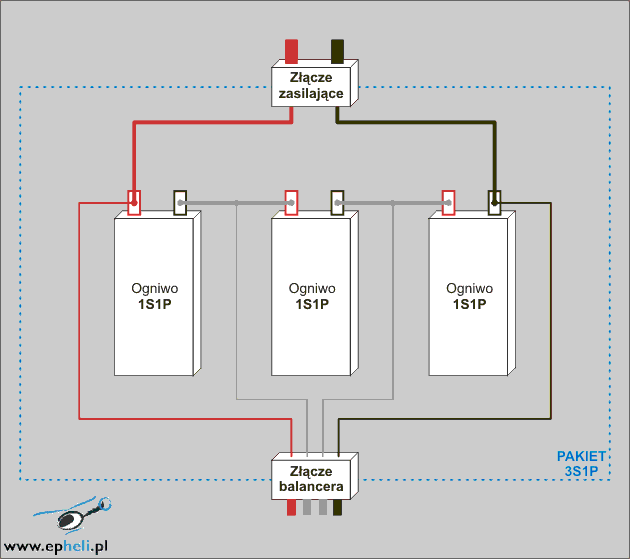

A tak to wyglada dokładnie.
3S1P.png [ 12.06 KiB | Przeglądane 4254 razy ]
Poszczególne cele mają blaszki i one zazwyczaj są zalutowane dużą ilością cyny - przydaje się więc mocniejsza lutownica (żeby nie nagrzewać pakietu)
Cele do siebie są najczęściej klejone taśmą dwustronną więc je po prostu rozrywasz. Cały czas uważaj żeby nie zrobić zwarcia :)
Na koniec będziesz musiał pozamieniać miejscami kabelki w złączu balansera.

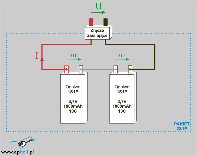

A po wszystkim będzie tak:
2s1p.png [ 11.17 KiB | Przeglądane 4254 razy ]
 Tytuł: Re: Co zrobić z tym Lipolem?
PostNapisane: sobota, 5 kwietnia 2014, 08:25
No nie całkiem "będzie tak", bo zapomniałeś dorysować złącze balansera :)
Ano masz rację - tylko, że nie ja rysowałem :) To ONI.
