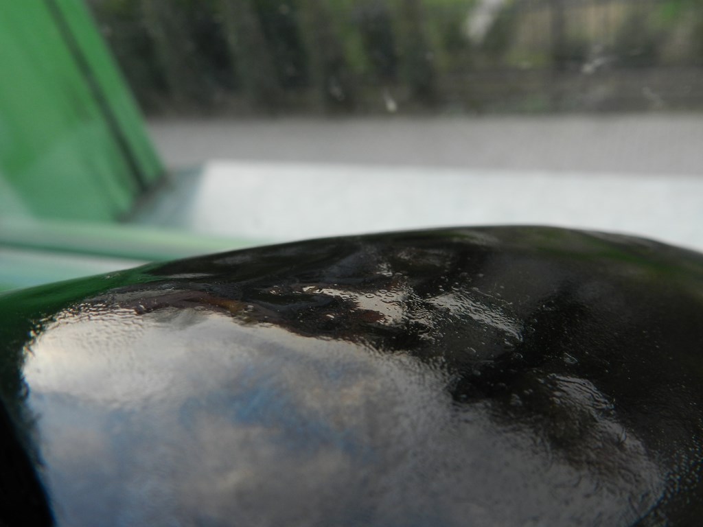

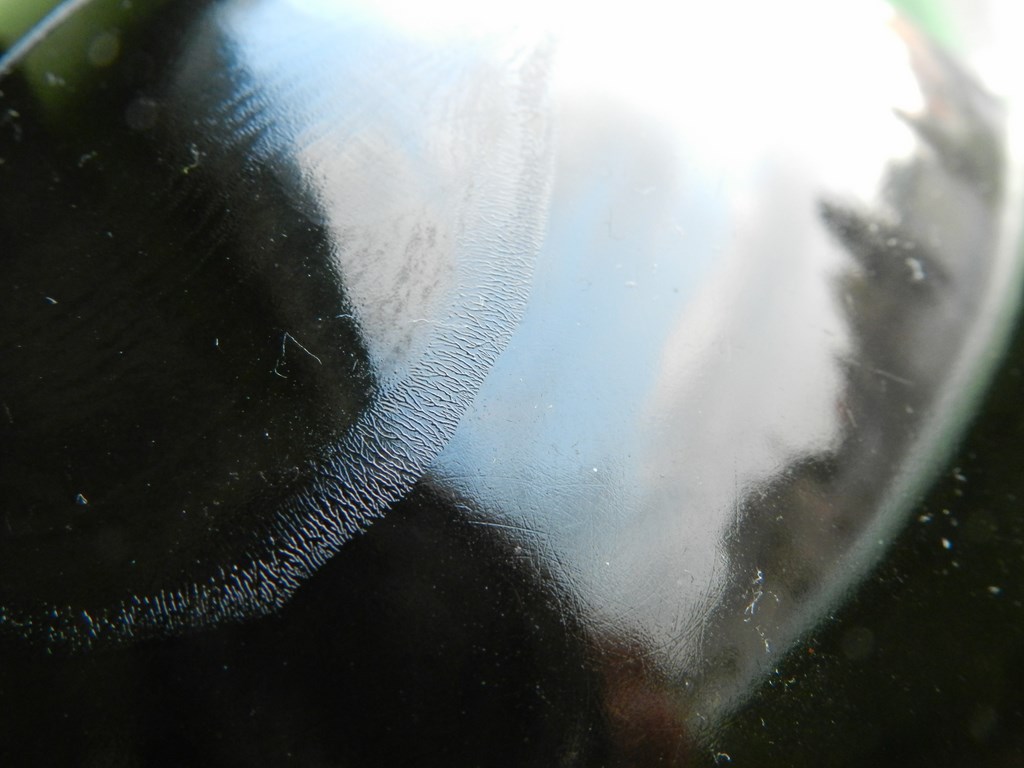

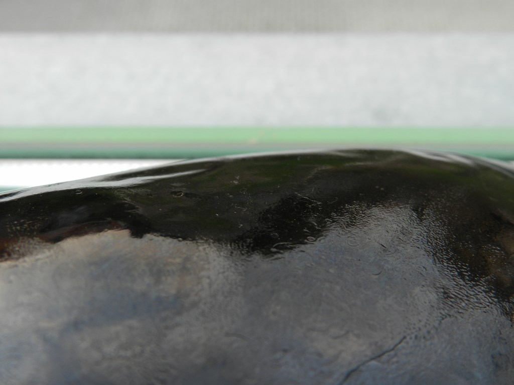

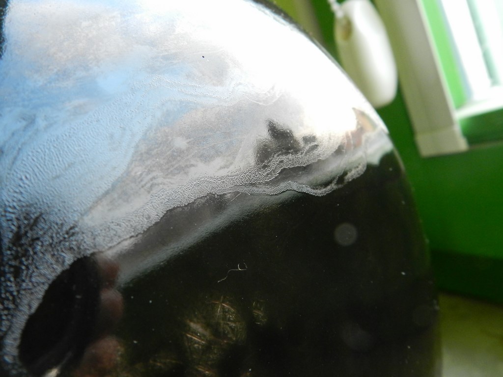

Zrobiłem formę przy użyciu tego POLISTOSILu. Faktycznie jest gęstszy niż myślałem chociaż na kolejne warstwy formy wygodniej byłoby nakładać "pastę". Sylikon jest trochę mniej elastyczny niż myślałem i przy którymś tam rozformowywaniu forma się rozerwała, teraz na modelu wychodzi mały nadlew ale w niczym to nie przeszkadza. W formie robiłem elementy z laminatu szklano poliestrowego ale pojawiał się problem, element lekko się zapadał, robiły się niewielkie wgłębienia, jakby pod własnym ciężarem laminat opadał lekko do środka, jest to nie możliwe bo efekt ten pojawiał się na ściankach boku na którym leżała forma.
Dodatkowo powierzchnia nie jest idealnie gładka (forma jest ok)
Mogą to być efekty braku żelkotu? Jakieś wskazówki? :?

Żywica poliestrowa bardzo nie lubi miękkich form ze względu na spory skurcz samej żywicy w trakcie procesu żelowania. Dochodzi wtedy do zniekształceń wyrobu i jest on tym większy im szybciej żywica wiąże. Żelkot może trochę pomóc, ale nie liczyłbym na dużą poprawę.

Ze swojej strony dodam że skurcz żywicy i żelkotu również- bo to też żywica tyle tylko że z pigmentem zaciska się na wypukłych elementach form. Jeśli element jest delikatny może dojść do uszkodzenia formy .
