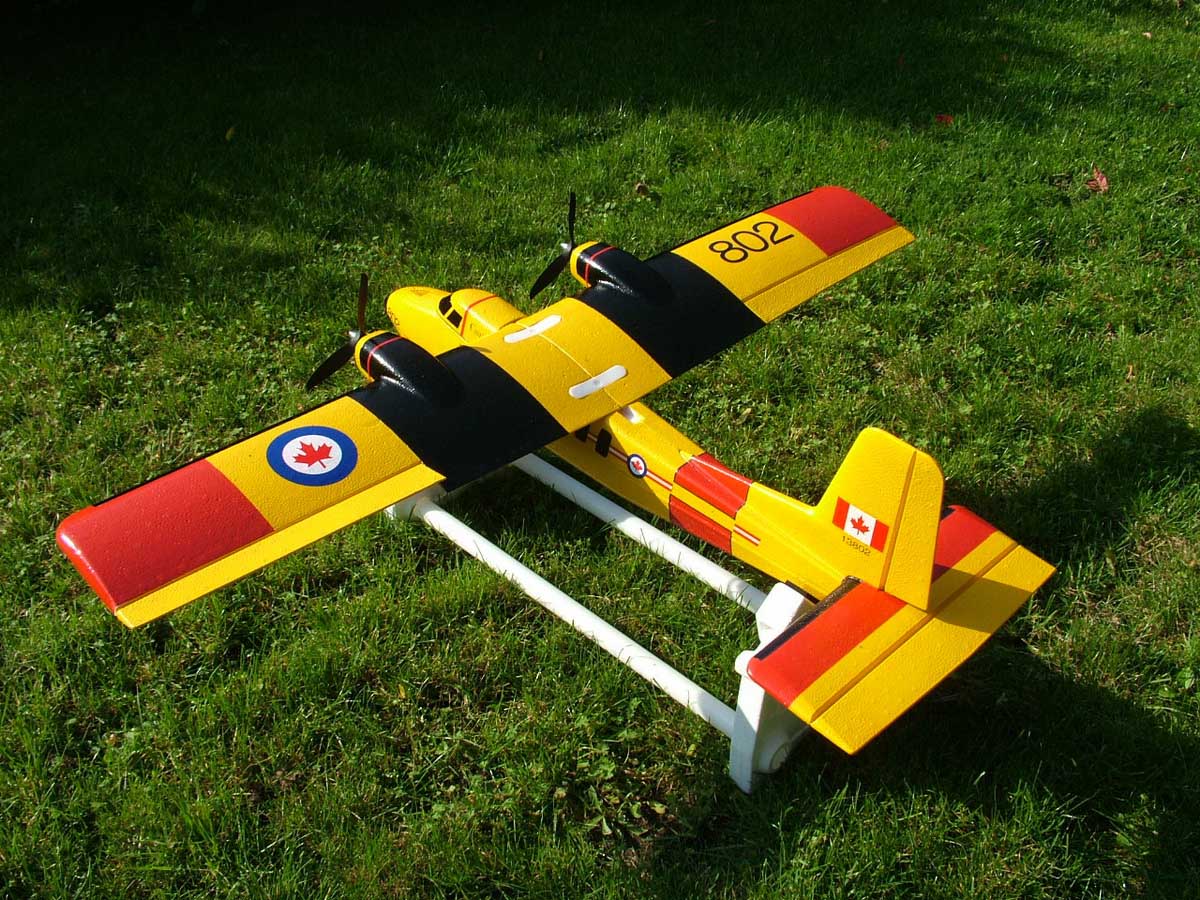

PostNapisane: poniedziałek, 10 lutego 2014, 16:43
Ja swojego TS II tak wymalowałem. No ale przybrał prawie 20% wagi.

tyle że ten system barwienia ma przewagę naw tym co daje spray czy wałek. Powłoka wydaje się trwalsza niż "skorupka" z lakietru która łuszczy się w trakcie eksploatacji.
 Tytuł: Re: Jak barwić EPP?
PostNapisane: wtorek, 11 lutego 2014, 09:19
Masz absolurtną racje.
Niestety powłoka ze spreya jest bardzo podatna na odpryski i zagniecenia.
PostNapisane: wtorek, 11 lutego 2014, 09:57
Posty: 6487
Pozwolę sobie się nie zgodzić. Nie nazwałbym tego "skorupką". Obydwa malowania (akryl/nitro) są porównywalne jeśli chodzi o właściwości. Niektóre gorsze akryle mają tendencje do ścierania się - ale większość "markowych" ładnie się trzymie.
