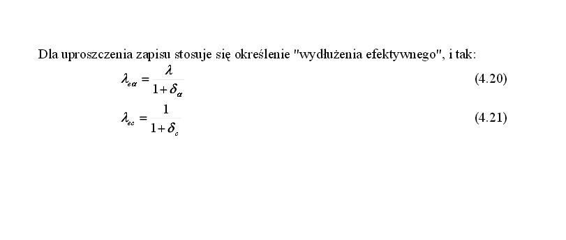

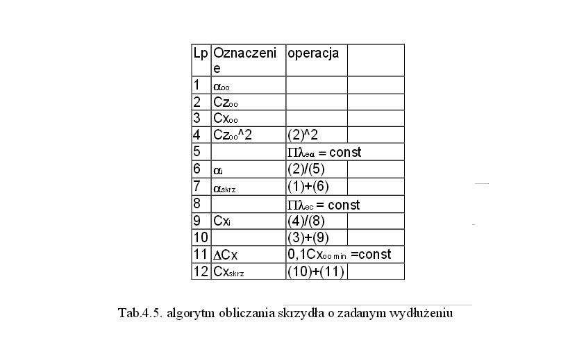

 Tytuł: Re: Wydłużenie rzeczywiste skrzydła
PostNapisane: niedziela, 9 lutego 2014, 09:36
Czy przypadkiem nie chodzi Ci Bartku o wyliczenie rzeczywistej charakterystyki skrzydła, które wylicza się dla stałej lambda?
W tych obliczeniach właśnie uwzględnia się współczynniki korekcyjne wynikające z jego założonych parametrów.
Finalną zbiorówką jest np. taka tabela
Obliczenia skrzydła..JPG [ 37.14 KiB | Przeglądane 4012 razy ]
Np dla obliczenia wydłużenia efektywnego tak oblicza się skorygowane lambda
Wydłużenie efektyne.JPG [ 13.75 KiB | Przeglądane 4012 razy ]
Podałem fragmenty wyliczeń dla skrzydła trapezowego.
