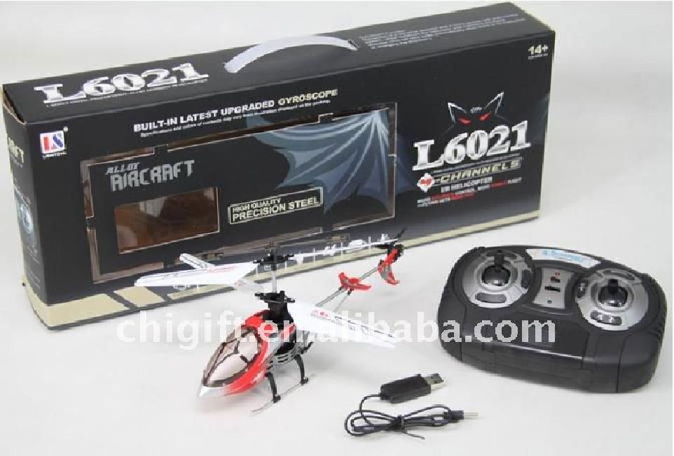

Kupiłam helikopter zdalnie sterowany L 6021 i nie mam pojęcia jak sprawić by zaczął latać. Próbowałam wszystkiego i nic. Tylko "jedzie" do przodu i leciutko podnosi do góry tył ale nic poza tym. Czy mógłby ktoś powiedzieć mi jak się nim obsługiwać?
Z góry dziękuję :)

Jakiś czas temu miałem do naprawy podobne cudo, i tak jak u ciebie , za "choinkę" nie chciał latać, powodem było to że "dzieciaki" pozostawiły helika z włączonym zasilaniem na jakiś czas i to zabiło pakiet w heliku (Li-pol 1S 200mah). po wymianie na nowy helik ożył.
Uwaga w moim przypadku na pakiecie była elektronika którą trzeba było przelutować do nowego pakietu !
 Tytuł: Re: Proszę o pomoc!
PostNapisane: czwartek, 26 grudnia 2013, 12:38
Posty: 6487
Ten mały helikopterek sam się stabilizuje więc najprostszy test to:
- naładować baterię do pełna - najlepiej z ładowarki z USB (5V minimum: 500mA) - takie jak do telefonu, tabletu, czy czegoś takiego - take ładowanie zazwyczaj zajmuje ok 60 minut a nie tak jak pisze producent (czasem więcej)
- po naładowaniu dajemy odpocząc bateryjce jakieś 15 minut
- położyć helikopterek na stole tak żeby stał w pozycji gotowej do lotu
- włączyć helikopterek
- włączyć nadajnik
- teraz palcem docisnąć helikopterek za płozy do stołu żeby nie odleciał
- zwiększyć obroty na maksimum (lewy drążek do przodu)
Powinny obracać się obydwa wirniki i obydwa z wielką mocą (100% szatana)
Co więcej obroty nie powinny maleć nawet jeśli przytrzymamy go tak 3 minuty. Jeśli obroty same maleją, lub jeśli na oko widać że "nie ma mocy" przyczyną będzie wadliwy akumulatorek.
W środku siedzi: 3,7V 220mah Li-ion battery
Trzeba ściągnąć kabinkę i zobaczyć czy akumulatorek jest lutowany czy na wtyczce. Następnie znaleźć na ebay.com odpowiednik, kupić i założyć. Jeśli akumulatorek jest lutowany to jeszcze tzreba znaleźć kogoś kto umie się posługiwać lutownicą :D

Jak pisze Stefan - czasem może wystarczyć wkręcony włos by dawać tak duży opór, że wirnik nie ma wystarczającej prędkości..
ED: czy rozmawiamy o tym?
HELI.JPG [ 72.43 KiB | Przeglądane 9258 razy ]
W moim pierwszym kupionym modelu, gotowcu, też w ten sposób załatwiłem pakiet.
Tylko, że ja zupełnie wtedy zielony, celowo zostawiłem włączony odbiornik bo mi się podobało jak od czasu do czasu popiskuje i odzywają się serwa :D

Ellipsis kręcą się mega szybko i nie zwalniają.
Stema - dokładnie ten sam :)
Zadnych włsów nie ma i ie zostawał włączony.
Odkręciłam te "nóżki" (nie mam pojęcia jak się to nazywa) i gdy trzymałam go na dłoni i puszczałam to się jakoś bardziej unosił ale mimo wszystko opadał. Rzeczywiście wygląda tak jakby miał zbyt małą moc na uniesienie się.
Napisałam do firmy w której go zamówiłam.
Za pierwszym razem wysłali mi niedziałający (czerwony) to go odesłałam i dostałam odpowiedz, że naprawili i odesłali, jednak otrzymałam czarny. Więc jesli naprawili to na pewno nie ten sam.
Zapytałam czy mogą go wymienić tym razem na działający i czekam na odpowiedz.
Już zastanawiam się nad oddaniem go i kupieniem nowego, tym razem nie przez internet
