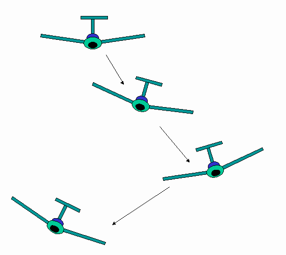

Wini318 najpierw nie Cię nauczą wymawiać i pisać tą nazwę a potem zacznij szukać jej znaczenia :D
Holendrowanie jest ruchem samolotu gdzie stateczność statyczna poprzeczna jest większa od stateczności statycznej kierunkowej, wykonywanie przechyłu z jednoczesnym odchyłem kierunku
Komentarz: Źródło: wikipedia
Holendrowanie.png [ 5.16 KiB | Przeglądane 11253 razy ]
Ostatnio edytowano piątek, 30 listopada 2012, 18:06 przez Szymon, łącznie edytowano 1 raz
dodałem źródło obrazka

Szymon jesteś tego pewny? A jesteś przekonany, że to co wiesz w tym temacie jest OK?
http://www.aeroklub.waw.pl/index1.php?main=pytania_KWT pytanie 28
http://technika.krzyzowki.info/holendrowanie
http://pl.wikipedia.org/wiki/Stateczno% ... 7_samolotu

To ja jeszcze raz napiszę w uproszczeniu.
Rozpatrując stateczność boczną mamy do czynienia z odchyleniami kierunku, przechyleniami na boki i przesunięciami bocznymi - ślizgami.
W momencie gdy statyczna stateczność poprzeczna jest znacznie większa od statycznej stateczności kierunkowej, to moment poprzeczny doprowadzi model do położenia poziomego, zaś słaby moment kierunkowy nie wyrówna dostatecznie energicznie odchylenia od kierunku modelu, który przechyli się w przeciwną stronę, czemu nie w pełni przeciwdziała słaby moment kierunkowy. Rezultatem będzie wężykowaty tor lotu z następującymi po sobie kolejno przechyleniami modelu na lewo i w prawo. To jest tak zwana niestateczność holendrowania nazwana tak od podobieństwa tego ruchu do "holendrowania" łyżwiarzy na lodzie.
Źródło ? Bardzo wiarygodne z czasów gdy Szymon na księdza wołał Zorro :) na muchy "ptapty" a na d..pę "plapla".
Sorry - Szymona jeszcze na świecie nie było, a ja już to czytałem :)
