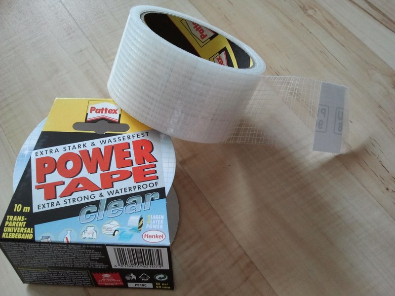

Kupiłem taką taśme za 16zł w CASTORAMIE ? Oklejać skrzydła od spodu czy dać sobie z tym spokój...?

PostNapisane: sobota, 5 maja 2012, 14:18
Myślę że można trochę tej taśmy dać pod spodem na przodzie, bo tam często model będzie narażony na uszkodzenia związane z lądowaniem.

PostNapisane: sobota, 5 maja 2012, 18:33
Dołączył(a): sobota, 31 marca 2012, 23:28
Posty: 264
Wiek: 29
Oklej do linie śmigła czyli przednią połowę kadłuba i trochę pod statecznikami na tym niby kółku bo się lubi rozwalać
