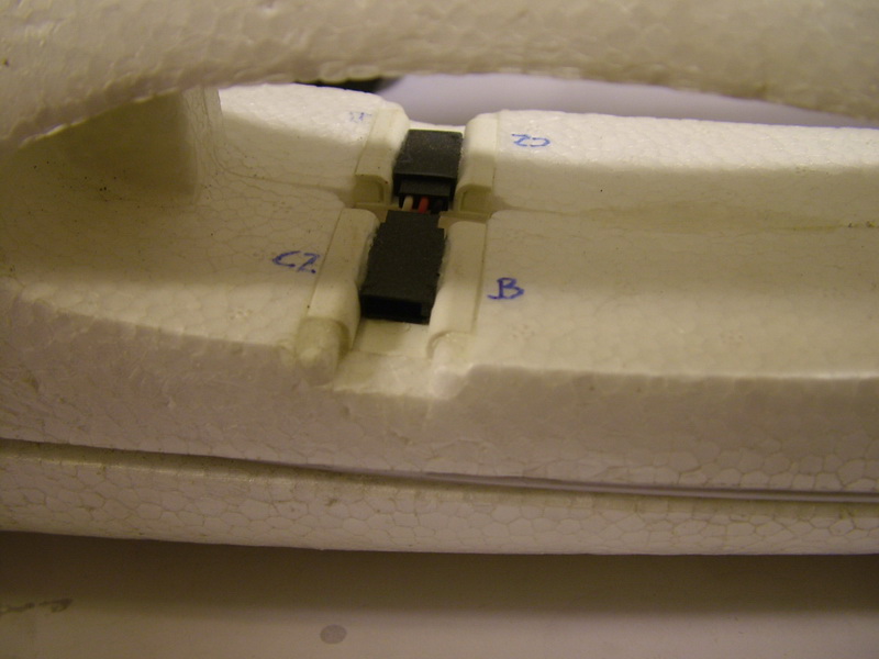

Osoby posiadające Easy Glider Pro proszone są o podesłanie instrukcji (łopatologicznie, jak chłop krowie na rowie) lub fotografi jak poradzili sobie z podłączeniem serw lotek z odbiornikiem.
Oczywistą oczywistością dla mnie jest to, że do serwa lotki dodaję przedłużacz, który wychodzi na przykadłubowym końcu skrzydła zakończony wtyczką. Drugi krótki przedłużacz idzie od odbiornika do miejsca mocowania skrzydła i jest zakończony gniazdem i wystarczy tylko to ze sobą spiąć ale... helmutki wymyśliły sobie tutaj jakieś szufladki, rynienki, srenki-drenki i ni cholery nie kumam tego.

No maj już 3 EG Pro więc co nie co mogę powiedzieć :)
W kadłubie są dwa wycięcia na takie białe plastikowe dynksy coś w rodzaju płaskiej litery "H"
To wklejamy na CA. W to wycięcie idzie gniazdo przedłużacza 10 cm. Ten przedłużacz idzie w połówce kadłuba aż do kabiny. Tam jest wycięty rowek na przedłużacz. Ten przedłużacz przykrywasz tymi płaskimi białymi płytkami.
A zresztą będę dziś składał właśnie kadłub od EGP to zrobię Ci zdjęcie.

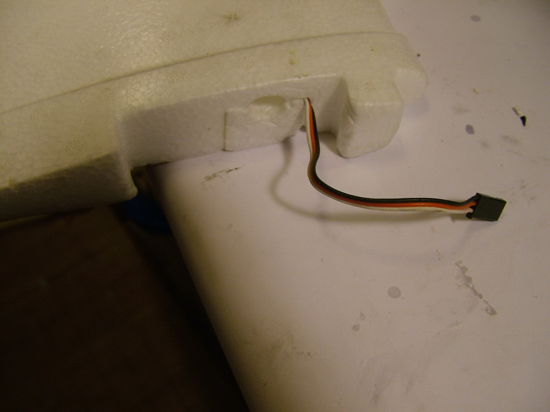

Kable od lotek wychodzą na końcach skrzydła, tak?
Skrzydła składają się na styk na takiego a'la puzzel'a, tak?
To co, teraz ten kabel od serwa lotki wyciągać pod skrzydłem na zewnątrz i wpinać w gniazdo przedłurzacza?

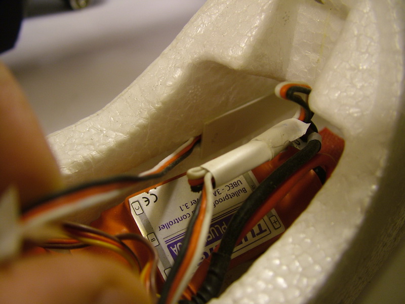

Zaaaara. Zorbie fotkę.
EDIT
1.jpg [ 88.37 KiB | Przeglądane 3599 razy ]
2.jpg [ 103.82 KiB | Przeglądane 3599 razy ]
3.jpg [ 129.04 KiB | Przeglądane 3599 razy ]
Już kapujesz.
Ze skrzydła maksymalnie 10 cm. Tak by było można wetknąć wtyczkę w to gniazdo na kadłubie.
Na trzecim zdjęciu widać te płytki białe które maskują przedłużacz do odbiornika.

Już kapuję, mała pętelka kabla serwa od lotki będzie pod skrzydłem. Ehh... myślałem, że da radę to schować.
 Tytuł: Re: EGP i połączenie serw lotek z odbiornikiem
PostNapisane: wtorek, 3 kwietnia 2012, 18:13
To się schowa w tym zamku między skrzydłami nie pod.
