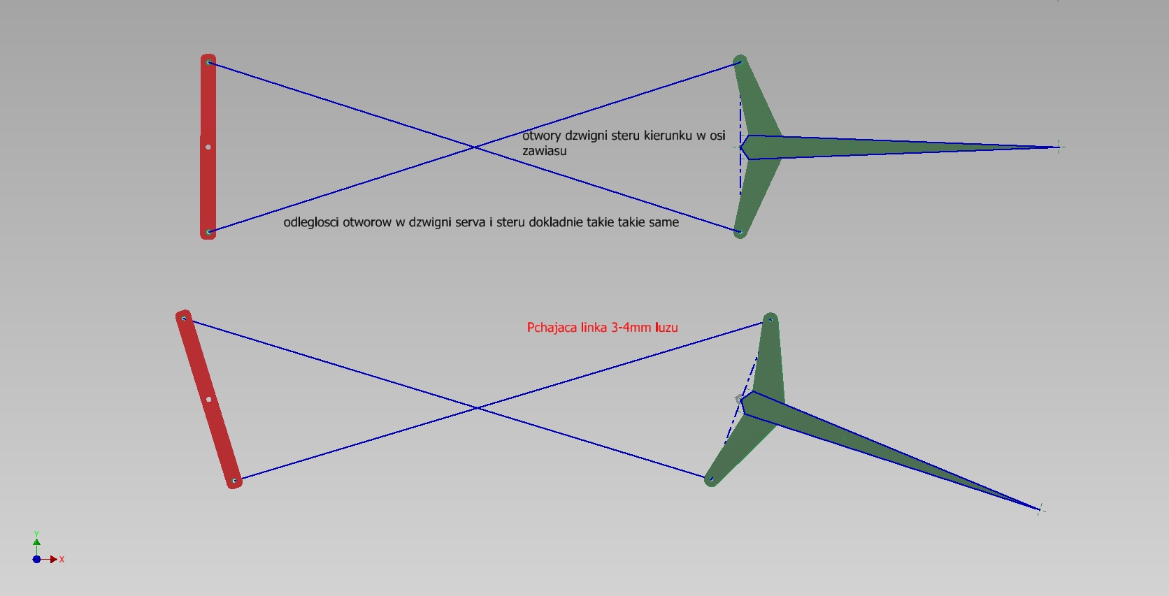

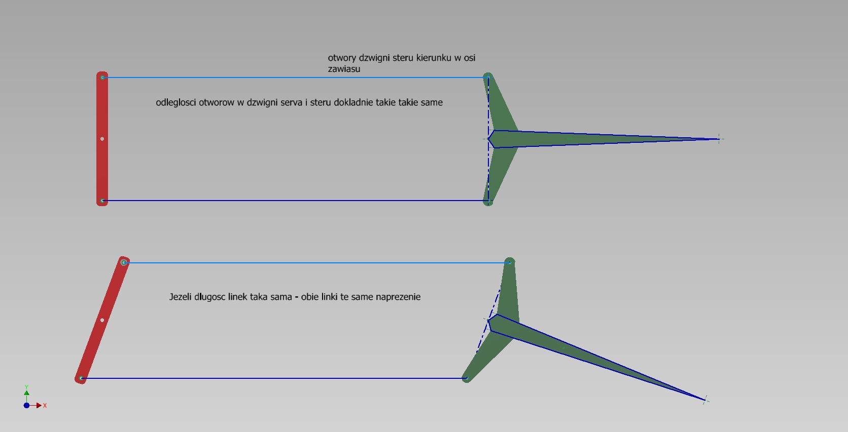

PostNapisane: wtorek, 22 listopada 2011, 05:08
ABC musi nie musi, pull-pull, push-pull
Assembly1.jpg [ 175.95 KiB | Przeglądane 8088 razy ]
Assembly2.jpg [ 219.3 KiB | Przeglądane 8088 razy ]
Assembly3.jpg [ 224.67 KiB | Przeglądane 8088 razy ]
 Tytuł: Re: Pull-pull jak zrobić i czy tak może być.
PostNapisane: wtorek, 22 listopada 2011, 07:57
O dzięki Stan. Moje rozwiązanie to jest to ostatnie. Musze tylko pomierzyć jaka jest różnica (w pionie od osi obrotu) w moim przypadku. Myślę że nie będzie zbyt duża.
