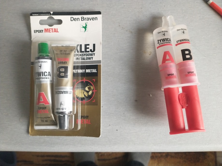

Mam takie pytanko czy ktoś uzywał te kleje i mógł by wyrazić swoja opinie czy nadaja sie do łatania małych szpar i ubytków w modelu z pcv
IMG_20241221_092641797.jpg [ 147.05 KiB | Przeglądane 2223 razy ]

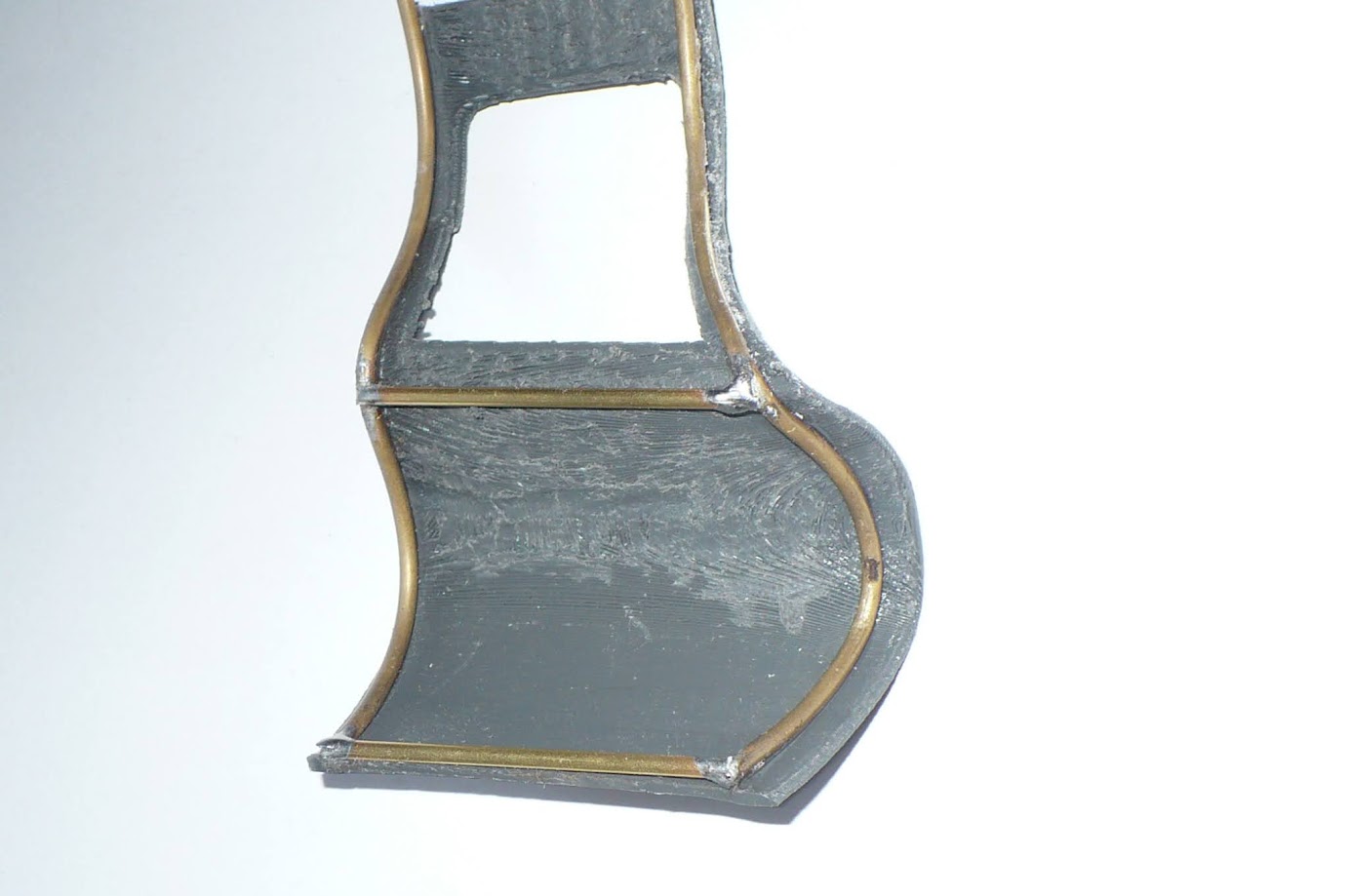

Chciałem przykleić rurke mosiężną do karoseri . Jak pamiętam to karoseria drukowana była z PCV. A co by można zastosować
P1060160.JPG [ 103.3 KiB | Przeglądane 2213 razy ]

Jacku- ten po lewej będzie się na pewno nadawał, nawet i ten drugi chyba też. Pierwszy wypróbowałem na różnych materiałach, moim zdaniem jest OK, ma domieszkę metalu, więc się nada. To PCV jeśli jest gładkie, to trzeba zmatowić.

Aaaaaaaaaa, czyli PLA a nie PCV ani PVC, czyli kleisz czymkolwiek np kropelką, żywicą, butapremem, wikolem, do tego łapie wszystko.
