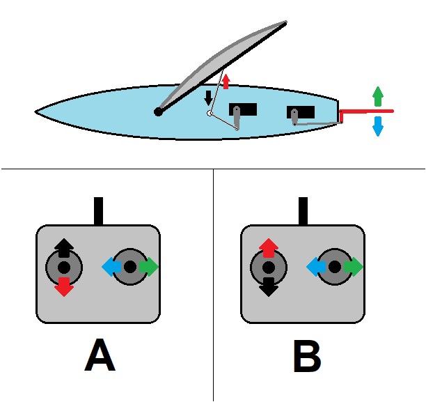

PostNapisane: poniedziałek, 19 sierpnia 2024, 17:40
Posty: 317
Tak dla jasności jakie jest prawidłowe sterowanie windą A czy B?

Ja mam windę na lewym drążku wtedy bom zostaje w takiej pozycji jak zostawię drążek, czyli drążek maks do przodu żagle "oddane", drązek na siebie żagle "wybrane" lub jak się to nazywa. Ster kierunki na prawym drążki kanał lotek.

Wychodzi na to że wersja "B" jest tą prawidłową, teraz muszę opanować podstawy żeglowania. Coś czuję, że nie obejdzie się bez żeglarskiej terminologii, ale co tam! - może się przyda w przyszłości. Zawsze chciałem spróbować sił pod żaglami, może to jest ten pierwszy krok.

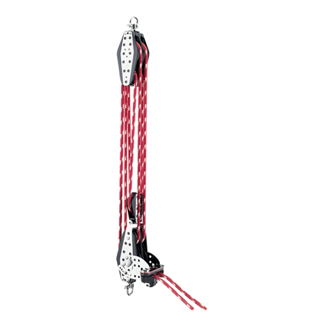

Może na początek tak:
pol_pl_Talia-grota-4-1-8-1-383-1242_1.png [ 57.9 KiB | Przeglądane 7582 razy ]
To jest talia grota na prawdziwej łodzi. Dolne zblocze jest zamocowane do pokładu, a górne do bomu grota. Jeżeli pociągniesz za te dwie dolne luźne linki co się dzieje ? Ściągasz cały zestaw i naciągacz bom grota. Jeżeli zluzujesz cały zestaw się wydłuża i bom dostaje luz. Ja bynajmniej to samo praktykuje w małych łódkach. Ściągam drążek do siebie - naciągam żagiel, oddaję od siebie - luzuje żagiel. Czyli mam układ B.
Myślę, że należy być blisko temu dużemu żeglarstwu, wtedy po treningu modelami jest łatwo na prawdziwej żaglówce.
Komentarz: Ta czerwona lina pod nogami to właśnie talia grota.
IMG_20240820_001131.jpg [ 4.32 MiB | Przeglądane 7582 razy ]
Ale z tą wersją A czy B nie ma reguły. To Twoja łódka i Ty będziesz nią sterował. Jeżeli się nauczysz i przyzwyczaisz do wersji A z którą Ci będzie wygodniej to może być.

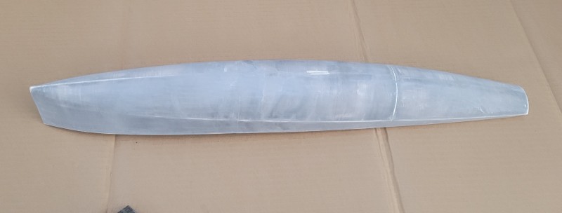

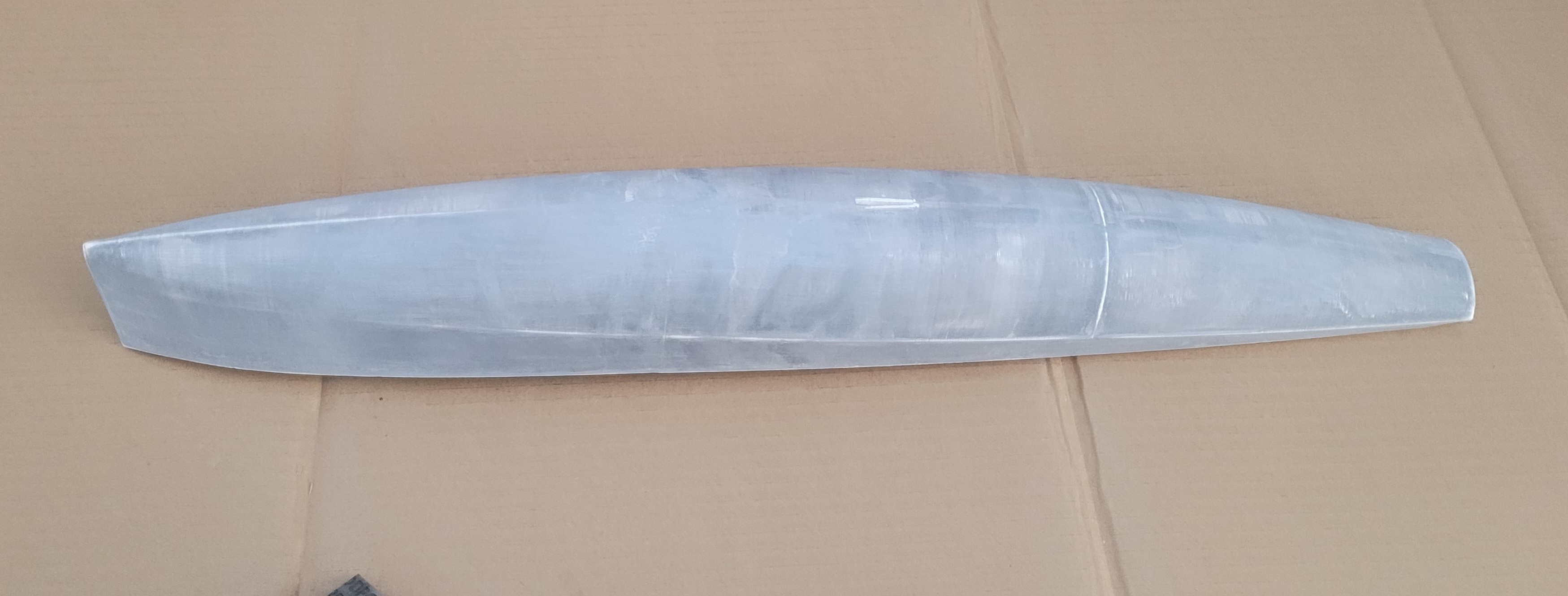

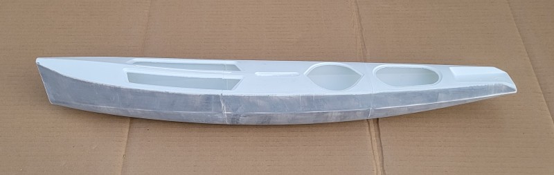

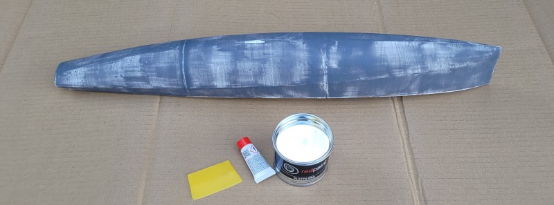

Jako, że lubię budować modele a żaglówka to dla mnie nowe i ciekawe wyzwanie konstrukcyjne to postanowiłem spróbować sił z drukowaną łodko z Thingiverse - RG65.
Póki co powstał kadłub, ale nie byłem szegolnie zadowolony z powierzchni więc w ruch poszła szpachla do plastiku.
20240820_184811.jpg [ 952.7 KiB | Przeglądane 7510 razy ]
po oszlifowaniu jest już w miarę gładko, malowanie dopiero po tym jak poradzę sobie z konstrukcją miecza i zrobię balast i ster.
20240820_195455.jpg [ 625.24 KiB | Przeglądane 7510 razy ]
20240820_195503.jpg [ 758.5 KiB | Przeglądane 7510 razy ]

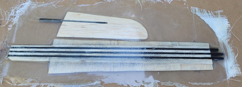

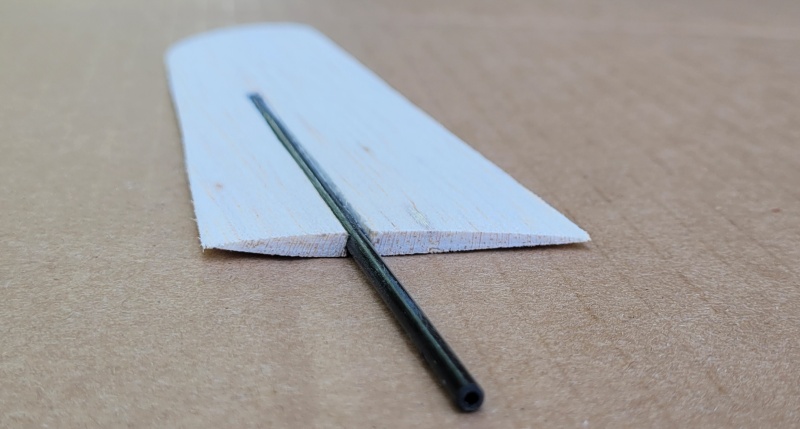

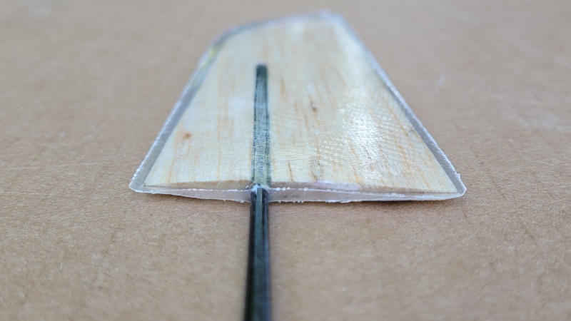

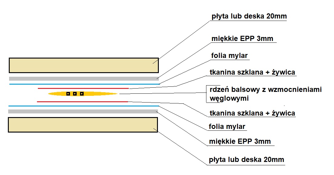

Jest mały progres przy budowie i nowe doświadczenia z laminatami, wg. mnie wyszło bardzo przyzwoicie, a metoda prosta i szybka
miecz.jpg [ 100.56 KiB | Przeglądane 7283 razy ]
Wszystko trzeba solidnie sprasować ściskami stolarskimi
miecz i ster tuż po wyjęciu z takiej "kanapki"
miecz i ster.jpg [ 112.66 KiB | Przeglądane 7283 razy ]
rdzeń balsowy steru przed laminowaniem
ster1.jpg [ 105.93 KiB | Przeglądane 7283 razy ]
po zalaminowaniu
ster2.jpg [ 99.02 KiB | Przeglądane 7283 razy ]

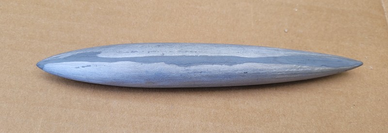

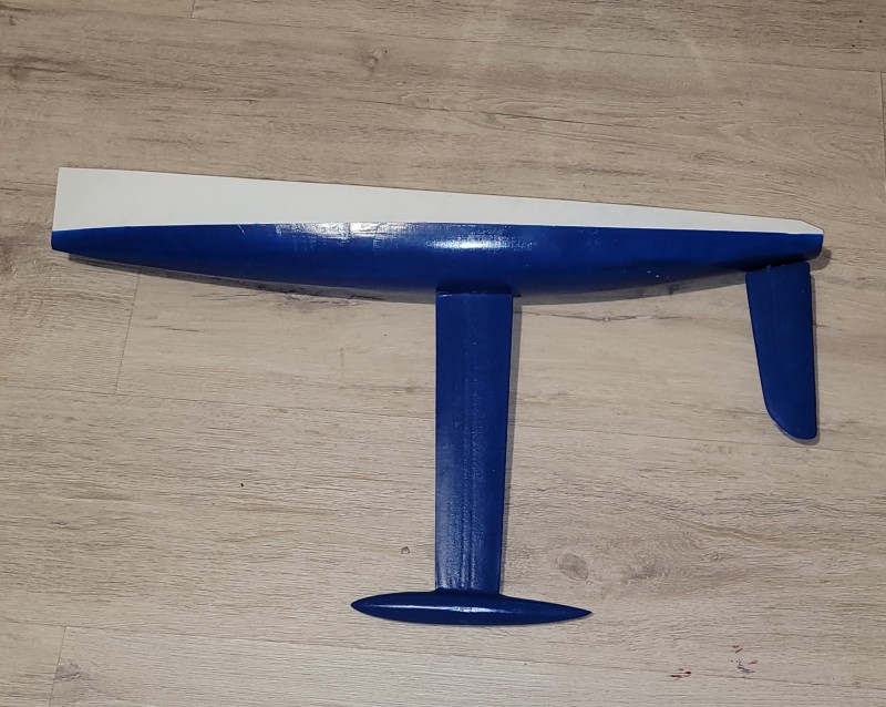

Kadłub już niemal gotowy, zostało zamocowanie serwa, pakietu i odbiornika.
Balast to ołowiany odlew składający się z 2 części sklejonych razem
20240825_150045.jpg [ 951.33 KiB | Przeglądane 7242 razy ]
Zarówno ster jak i miecz są demontowane do łatwiejszego transportu
20240827_201434.jpg [ 846.95 KiB | Przeglądane 7242 razy ]

Pomysł z zdemontowalnym mieczem trochę nietrafiony. Ja rozumiem, że chodzi Ci o wygodę w transporcie, ale to jest bardzo słaby punkt żaglówki. Miecz z tym ołowianym ciężarkiem pracuje jak wahadło tworząc przeciwwagę dla sił na żaglach aby łódka się nie wywróciła. Przy kontakcie z kadłubem tam są naprawdę duże siły. Ja na Twoim miejscu zrobiłbym to mocowanie na stałe, porządnie zalaminowac żywicą i dodatkowo jeszcze wykonać trzeba poprzeczne usztywnienia, coś w rodzaju wręg.
Jeżeli chodzi o maszt, to nie tak jak myślisz. Masz jest mocowany jako nieruchomy. Nie ma możliwości wykonać go ruchomego, bo przecież będziesz miał go usztywnionego wantami do kadłuba. Ruchomy jest bom. I tutaj musisz wymyślić jakiś zmyślny zawias. Porobię kilka fotek to pokaże Ci jak to jest w mojej łódce, również 650 - Graupnera. Możesz śmiało skopiować do siebie i na pewno będzie działało.

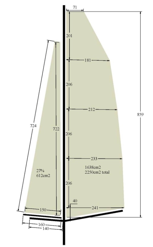

Przyszedł czas na szycie żagli, nie wiem czy dobrze wybrałem materiał - RIPSTOP 125g/m2
Spośród mnóstwa dostępnych wariantów wybrałem taki
żagle.jpg [ 52.66 KiB | Przeglądane 7169 razy ]
Zastanawiam się teraz w jaki sposób w ogóle je szyć, wstawiać jakieś wzmocnienia w narożnikach czy tylko obszyć w koło?
