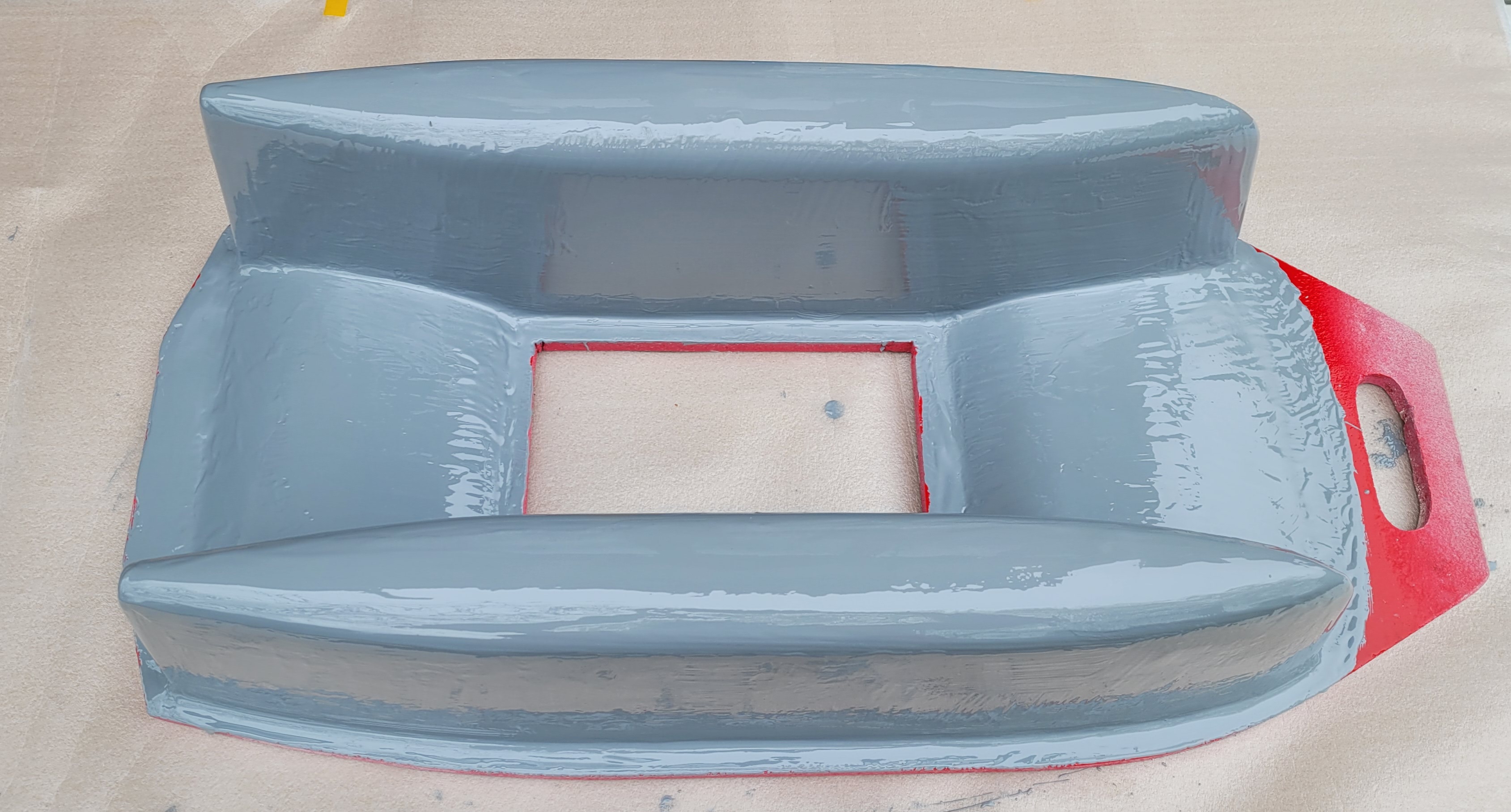

PostNapisane: poniedziałek, 18 marca 2024, 21:23
Posty: 317
Na razie lakier się utwardza, widzę że jest trochę paprochów i chyba nie ominie mnie przetarcie drobnym papierem i polerka

:D Łódeczka zanętowa to będzie ?
 Tytuł: Re: Próbuję sił w laminatach
PostNapisane: wtorek, 19 marca 2024, 09:31
Posty: 317
taki jest plan

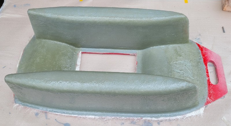

użyłem żywicy poliestrowej, zrobiłem 3 warstwy "na mokro"

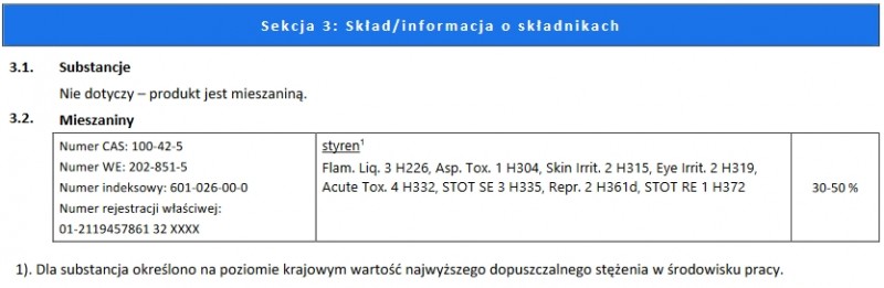

Symbole były jakieś na tej puszce?
PostNapisane: sobota, 23 marca 2024, 15:06
Posty: 317
Żadnego symbolu nie znalazłem jedynie opis "ŻYWICA POLIESTROWA" i zawiera styren, no i cała litania behape.
Jednak lakier samochodowy to słaby pomysł - wewnątrz formy lakier zmiękł i razem z PVA stworzył ładną, klejącą warstwę.
Kopyto niemożliwe do wyjęcia z formy.
Próbuję je wydłubać po kawałeczku- może przynajmniej forma ocaleje.
20240323_094907.jpg [ 1.64 MiB | Przeglądane 10715 razy ]

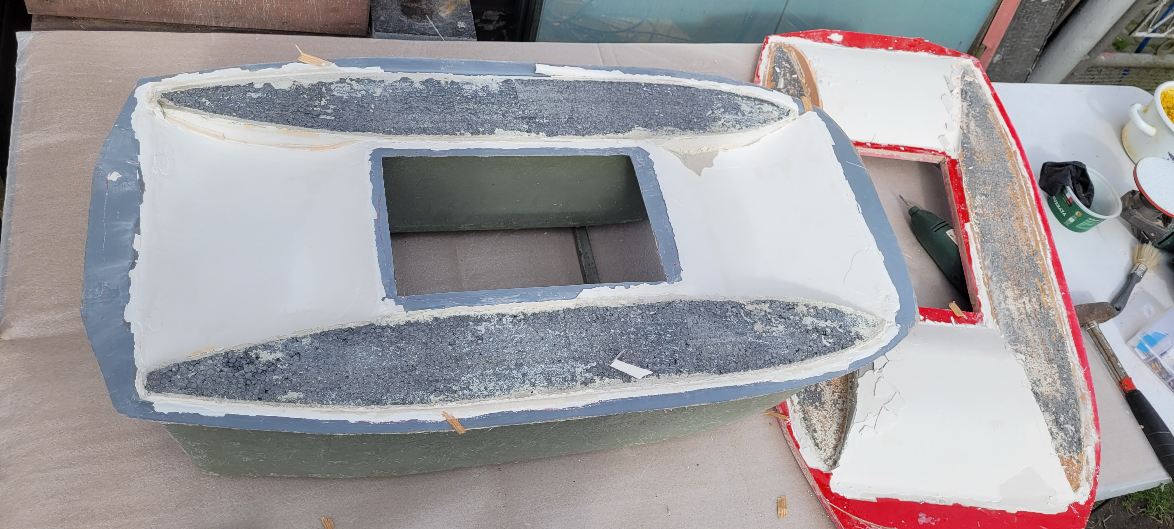

lakier dwuskładnikowy akrylowy, mieszany z utwardzaczem przed lakierowaniem, nakładany pistoletem
PostNapisane: poniedziałek, 25 marca 2024, 12:27
Posty: 160
jeśli lakier dwuskładnikowy to żelkot nie ma prawa go "zeżreć" ...obstawiam raczej, nieszczelność lakierowanej powłoki
ms
PostNapisane: poniedziałek, 25 marca 2024, 15:12
Posty: 317
położyłem 2 warstwy podkładu (również z utwardzaczem) potem dosyć gruba warstwa lakieru, "nieszczelność" raczej odpada, zastanawiam się czy lakier miał odpowiednie warunki i czas żeby się dostatecznie utwardzić.
Od lakierowania do położenia żelkotu minęły jakie 2 doby w temp. ok. 14°C
...mogło być za zimno...
---------EDIT--------
dziś udało się "wyłuskać" (to chyba najodpowiedniejsze słowo) kopyto z wnętrza laminatowej formy i jestem nieco rozczarowany jakością powłoki, prawdopodobnie nieumiejętnie nakładałem żelkot i widać jakby mazy po pędzlu, chyba następnym razem bardziej się do tego przyłożę.
No nic, papier wodny i jakoś się to wyprowadzi!
20240325_152522.jpg [ 1.45 MiB | Przeglądane 10522 razy ]

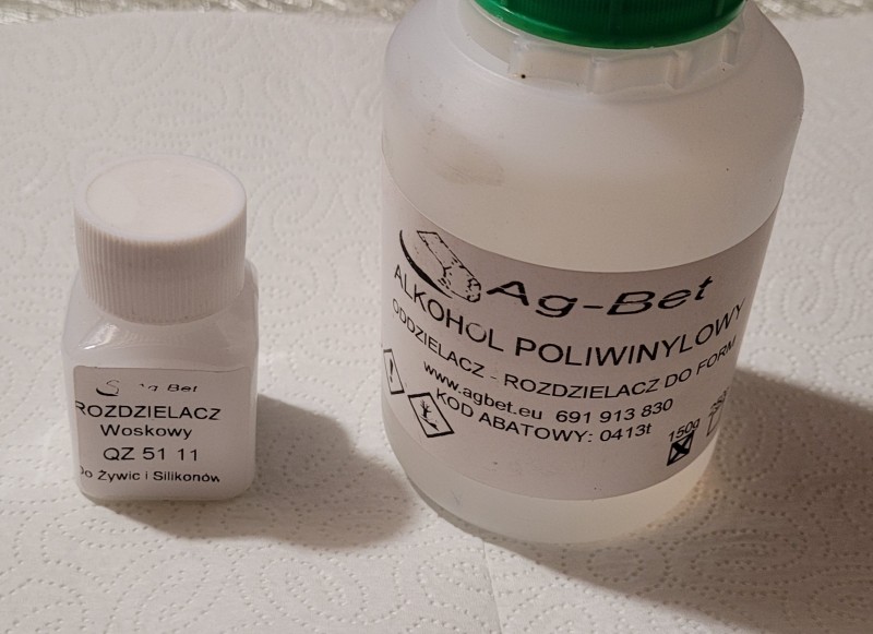

Coś ewidentnie robię źle, nie jestem zadowolony ani z wosku ani z pva, zdjęcie kropli utwardzonego żelkotu wymaga użycia siły - trzeba podważyć nożykiem a na brzegach kropli zostaję ślad po żelkocie, który ciężko usunąć, jedna z kropelek pękła przy próbie oderwania (na części woskowanej)
Muszę coś poprawić w tej warstwie rozdzielającej...

Wygrzej tą formę przez kilka godzin w temperaturze przynajmniej 40 stopni i dopiero rób kolejne próby. Wosk trzeba nakładać kilkakrotnie, każda warstwa po wyschnięciu ma być wypolerowana. Przy pierwszym laminowaniu trzeba dać zwykle przynajmniej 5 warstw wosku, przy kolejnych zapewne 3 wystarczą. Proces woskowania zależy od użytego wosku. Oczywiście wosk musi być przeznaczony do form a nie np. do woskowania lakieru na samochodzie.
PostNapisane: wtorek, 26 marca 2024, 18:16
Posty: 317
Wosk zamówiłem razem z żywica i pva- nie wiem na ile jest dobry, ale nie wiedziałem że trzeba nakładać kilka warstw
20240325_175740.jpg [ 656.09 KiB | Przeglądane 10324 razy ]
PostNapisane: środa, 27 marca 2024, 07:54
Jak coś jest do wszystkiego to jest do niczego. Inne rozdzielacze są do silikonu inne do żywic .
Nie ufam żadnym wojskom w płynie .
Kup sprawdzony Honey Wax w formie pasty.
Rozumiem że robisz to próbnie zapewne do kilku odbitek ale... Jeśli kupiłeś żywicę pod nazwą "żywica" i podobnie żelkot to jest najprostszy sposób by się zniechęcić i narobić sobie dużo cięzkiej zupełnie zbędniej pracy
Sprawa nr 2 warto by stabilizować te formę jeśli odbitki mają być powtarzalne. Chodzi o to by nie poskręcalo lub nie wygięło formy.
Dostałem kiedyś rozdzielacz uniwersalny w sprayu. Kompletnie się nie sprawdził.
Na syntetyki Ciebie nie namawiam bo to za duży wydatek w stosunku do wartości produktu. Aha pasta woskowa po przeschnięciu i polerce też powinna pooddychać

ok. błędnie założyłem, że sprawa jest o wiele prostsza niż się okazuje.
Zacznę od zdobycia wiedzy na temat żywicy jakiej użyłem, potem zobaczymy jaką drogą pójdę, nie wykluczam zmiany na inną.
Tak jak pisałem na początku jestem kompletnie zielony w temacie i dziękuję Wam za wszelkie rady, dzięki nim zrobiłem już duży krok naprzód.
-----EDIT-----
fragmenty karty charakterystyki:
skład.jpg [ 87.33 KiB | Przeglądane 9719 razy ]
właściwości.jpg [ 153.78 KiB | Przeglądane 9719 razy ]
