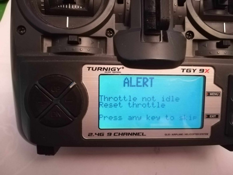

Udało się dzięki Wam i Tomkowi uruchomić . Teraz inna sprawa jak zlikwidować ten komunikat. Bo za każdym włączeniem pojawia sie . Dusze przycisk EXIt i znika ale jak włącze znowu się pojawia
f6ff807a-4791-4929-a05e-669af6bfbda6.jpg [ 96.02 KiB | Przeglądane 9363 razy ]

PostNapisane: piątek, 1 marca 2024, 19:08
Przy włączaniu lewy drążek musi być na dole
 Tytuł: Re: Bindowanie

Posty: 712
Dzięki Artur wymacałem i do góry . Działa a nie idzie tego zrobic czy to taka uroda .
PostNapisane: piątek, 1 marca 2024, 19:55
Jacku, to jest zabezpieczenie, aby nie uruchomić przypadkowo silnika.

PostNapisane: piątek, 1 marca 2024, 20:11
I można je wyłączyć

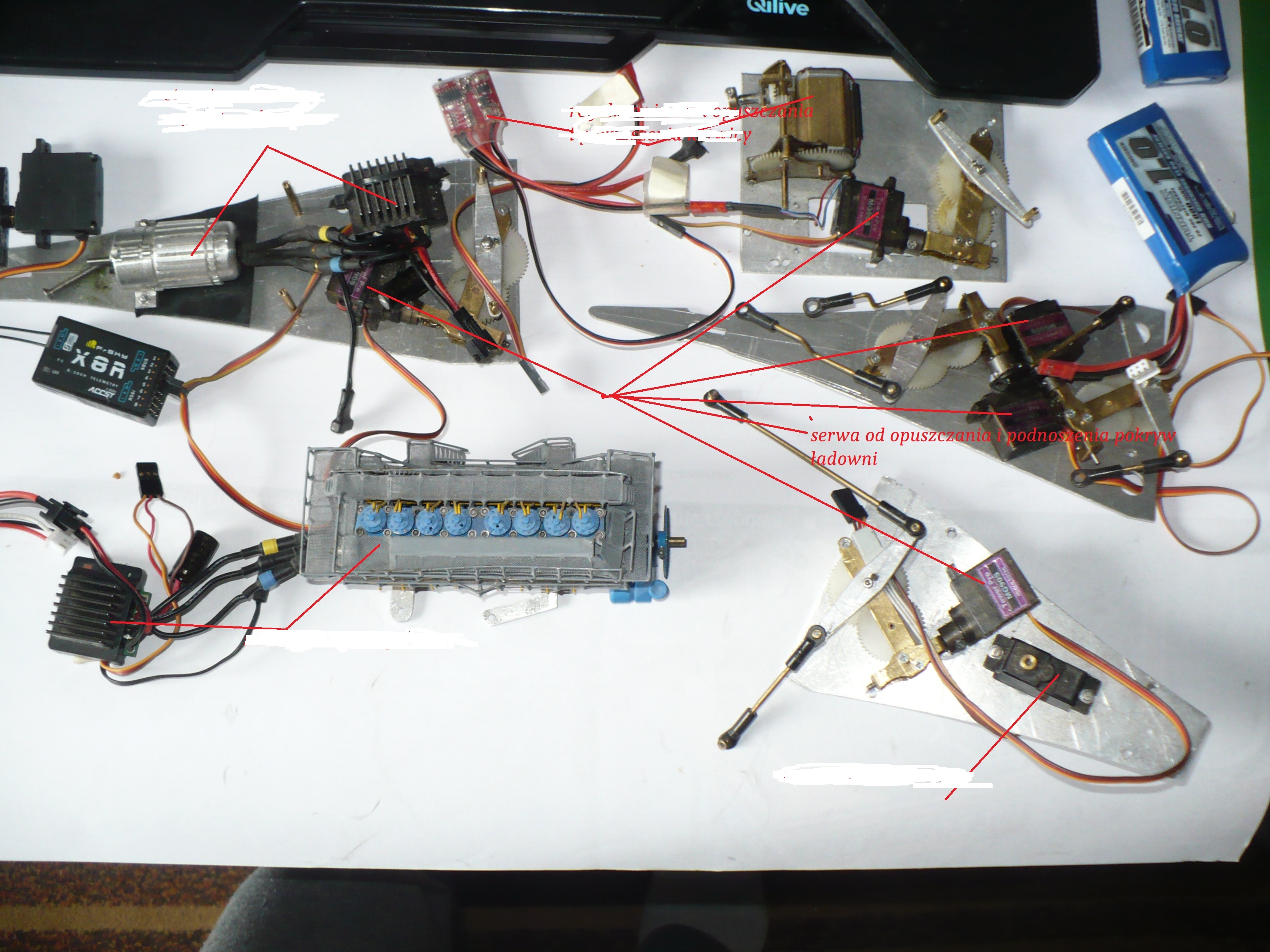

Tak wygląda cała mechanika statku . Chciałem aby każdy silnik i regulator miał swoje zasilanie . Pytanie czy podłączając regulatory pod odbiornik muszę ten czerwony kabelek ( kółko na zielono ) środkowy odciąc bo to jest plus . Odbiornik bedzie miał jedno zasilanie od czegoś co najmniej pobiera prądu jeszcze co prawda nie wiem od czego . Na razie muszę wszystko zgrać .
P1080355a.jpg [ 1.36 MiB | Przeglądane 9205 razy ]

PostNapisane: sobota, 2 marca 2024, 09:54
Tak Jacku jak każdy rególator będzie miał swoje zasilanie to odłącz ten czerwony kabelek pozostaw tylko jeden.

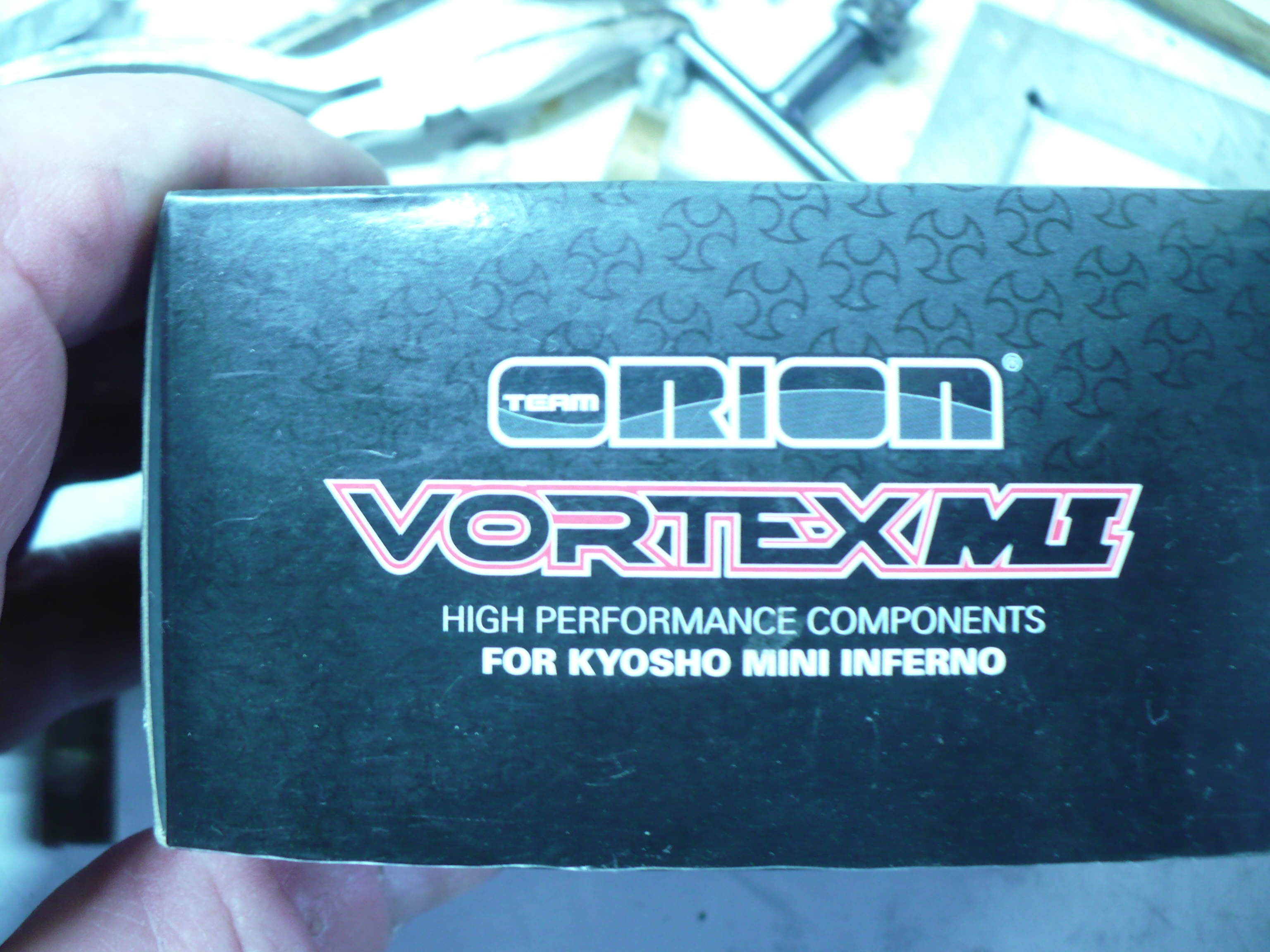

Ktoś mi kiedyś przesłał instrukcję do tego prostego regulatora i nie mogę go znaleźć . Ma ktos takowy .Wklepuje po angielsku i nie mam nigdzie . Gdzie takowe rzeczy szukać
P1080359.JPG [ 2.54 MiB | Przeglądane 9181 razy ]

PostNapisane: sobota, 2 marca 2024, 18:55
Regulatory, które posiadasz są przeznaczone do zasilania 7,2V (Nicd, NiMh) i są dwukierunkowe z hamulcem i dwustopniowym wstecznym. Niestety nie piszą ile amper daje wbudowany BEC.
Jedyna instrukcja, którą znalazłem jest zarazem instrukcją do auta, do którego są przeznaczone i wygląda na to, że jak większość tego typu regulatorów pracuje w trybie auto. Czyli nie ma tam ustawień i menu a podczas uruchomienia trzeba przejść procedurę:
- włącz
- gaz neutral (połowa)
- gaz na full (+100%)
- gaz na min (-100%)
Na aparaturze pistoletowej to dwa ruchy palcem po włączeniu. A że masz dwa takie (drugi do steru strumieniowego) to będzie trochę ruszania drągami podczas każdego włączenia napięcia przed startem.

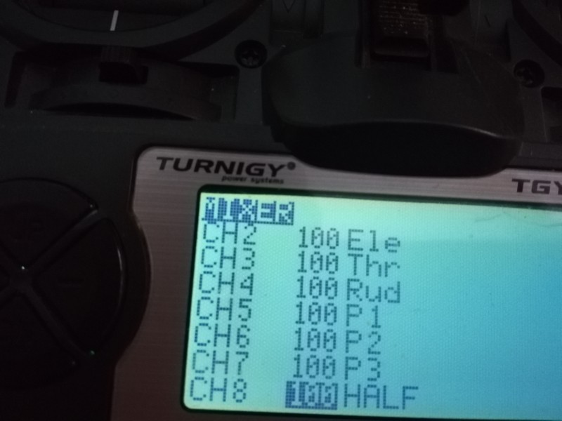

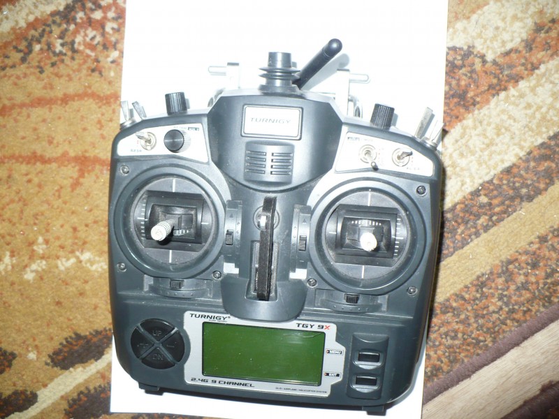

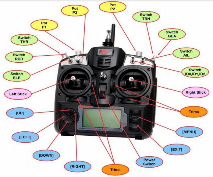

Jedynie mam problem z CH8 . Nie wiem do czego go podporządkować . Mam zajęte 3 potencjometry .Takie cos sie wyswietla i nie wiem co z tym fantem .Dodam że serwo cały czas chodzi .Nie mogę przypisać przełącznika 3 położeniowego.
IMG_20240304_182408.jpg [ 1.78 MiB | Przeglądane 8820 razy ]
PostNapisane: poniedziałek, 4 marca 2024, 20:44
Przełącznik 3pozycyjny szukaj pod nazwą ID0 - nazwy każdego przełącznika masz podane w instrukcji na tronie 14 w tej wersji wgranej przez Woytek80.
muzeum01.JPG [ 65.26 KiB | Przeglądane 8806 razy ]
A pozostałe przełączniki też są zaznaczone na zielono ale są już tylko 2pozycyjne. Tylko, że pytanie czy naprawdę potrzebujesz osobnego przełącznika do każdego serwa? Ta aparatura umie sterować na podstawie np 1 potencjometru paroma serwami czyli pokrywami ładowni.
rozwiązanie 1 - kabel Y lub wielokrotny Y (to beż konfiguracji aparatury)
rozwiązanie 2 - tzw fazy lotu gdzie załóżmy P1 obsługuje ładownie nr 1, nr 2 i nr 3 a przełącznik ID0 obsługuje kolejne 3 fazy lotu. Gdy jest przełączony ID0 na pozycję min to wtedy P1 steruje ładowania nr 1, gdy ID0 jest na pozycji środek to wtedy P1 steruje ładowania nr 2 i analogicznie ID0 na max daje wynik sterowania ładowania nr 3
rozwiązanie 3 - mikser - gdzie P1 steruje wyjściem np CH7 i CH8, dodatkowo CH8 może być spowolnione względem CH7 lub być ustawione na odwrót czyli P1 naraz zamyka ładownię nr 1 (CH7) i otwiera ładownię nr 2 (CH8)

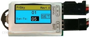

Ale Ty masz X8R więc jednym z rozwiązań było by wykorzystanie portu Sbus.
Trzeba wejść w posiadanie konwentera Sbus->PWM
serwo.jpg [ 15.37 KiB | Przeglądane 8690 razy ]
np. u braci z dalekiego wschodu (link przykładowy)
https://pl.aliexpress.com/item/1005003256147919.html
Ten konwenter umożliwia obsługę 4 kanałów z zakresu od 9 - 16 kanału.
Za pomocą programatora ustawiasz, które kanały będą na wyjściu.
Niestety, ten programator trzeba zakupić osobno (a może ktoś w pobliżu ma do użyczenia).
servo-channel.jpg [ 15.37 KiB | Przeglądane 8675 razy ]
Edyta:
dodano obrazek programatora
Jerzy

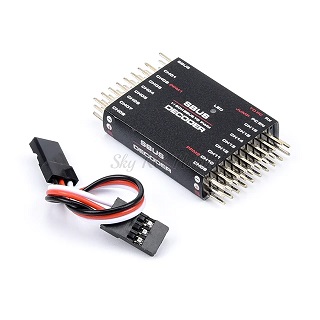

To już chyba łatwiej takie coś
sbus.jpg [ 23.68 KiB | Przeglądane 8669 razy ]
wpina w Sbus i ma 16 kanałów od ręki.
