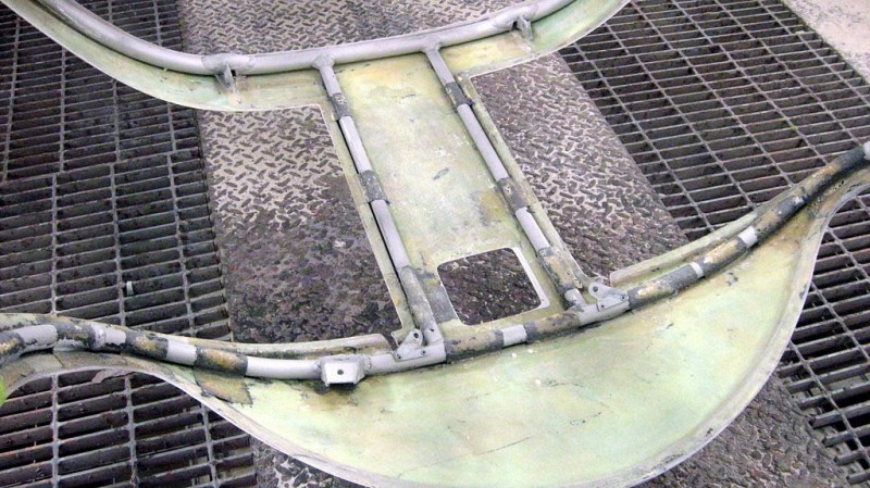

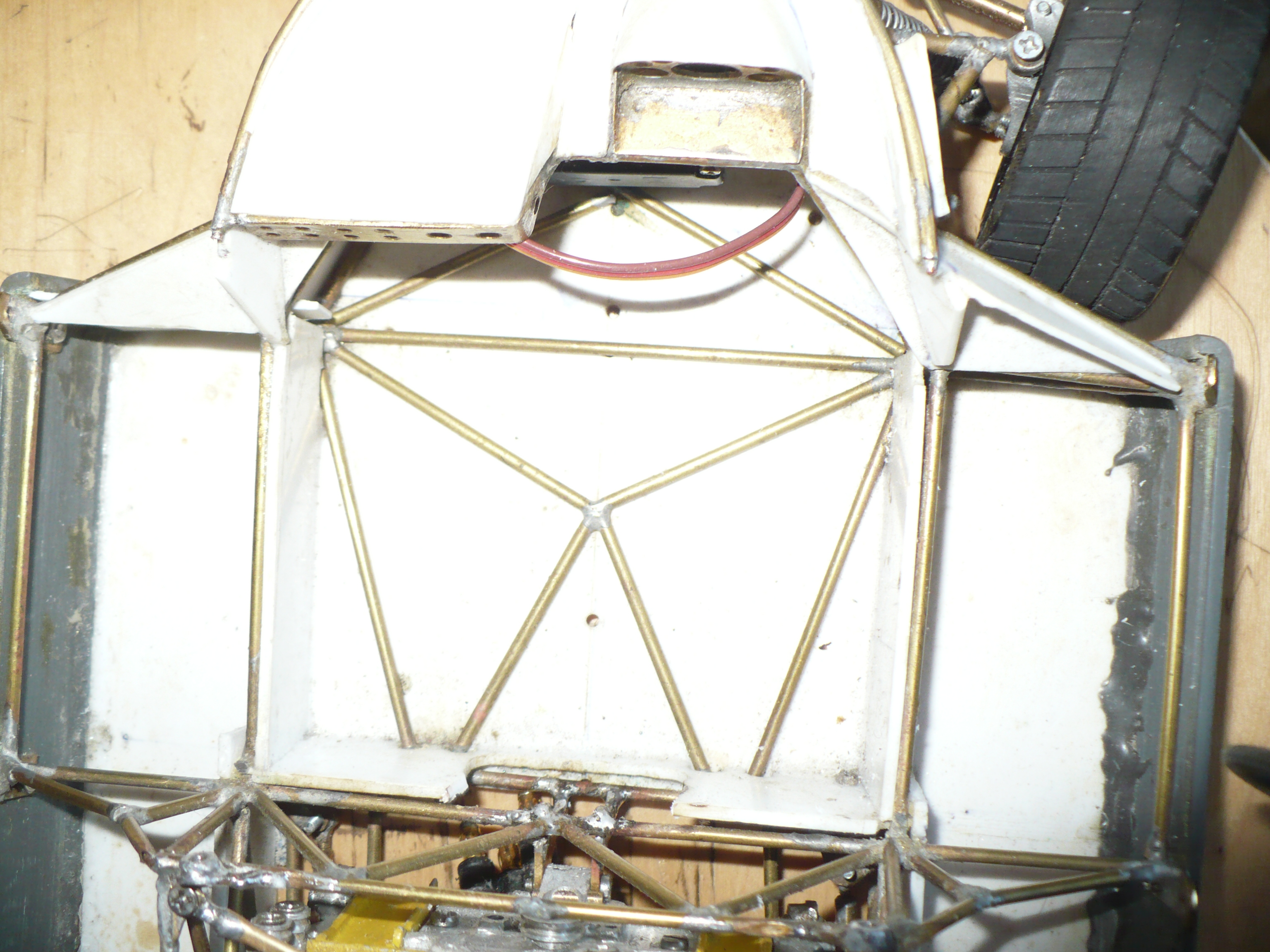

Bo chciałem takie paseczki pociąc i przykleić żywicą tak jak w oryginale . Nie chcę kleić jakimś klejem te rurki .

Jacku, do tego zastosowania to wg mnie wystarczy jakaś zwykła cienka tkanina z podszewki. Bo to w tej skali będzie równie wytrzymała a splot i grubość będzie w skali. Będzie nawet bardziej "lejąca" od najcieńszej szklanej. Chyba nie będzie tak cienkiej tkaniny szklanej. A taki paseczek i lepiej ułożysz i przesączysz np CA i przykleisz.
 Tytuł: Re: Mata szklana
PostNapisane: niedziela, 28 stycznia 2024, 12:01
Myślę, że CA będzie za kruche. Toć to będzie jeździło przecież a nie tylko stało na salonach.

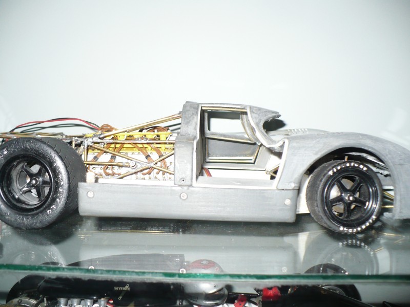

To już zastosuje żywice myślałem o zwykłym płótnie ale może podszewka stylonowa będzie lepsza . Ale do wypełnienia już nadkoli przednich muszę chyba mieć mate szklaną . Nadkola są za duże i muszę zmniejszyć , chodzi o otwór do koła . Mogę skleić żywicą paski hipsu może też być dobrze , tak myślę .
