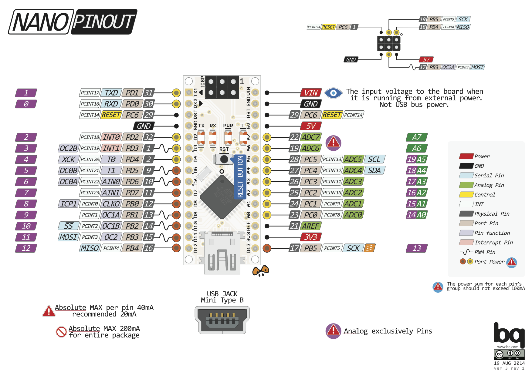

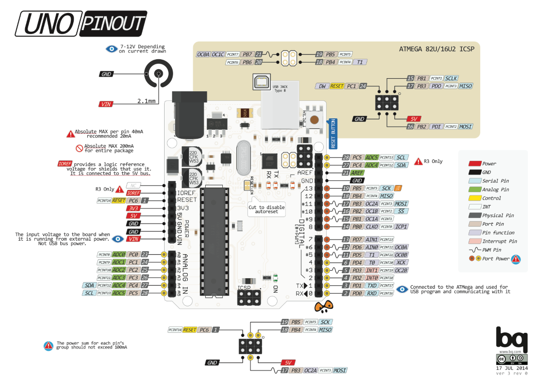

 Tytuł: Re: Arduino, arduino ....
PostNapisane: środa, 14 marca 2018, 15:42
Cześć
rozpiska Nano vs Uno ;)
nano.png [ 654.13 KiB | Przeglądane 12027 razy ]
Pinout_of_the_UNO.png [ 350.28 KiB | Przeglądane 12027 razy ]
