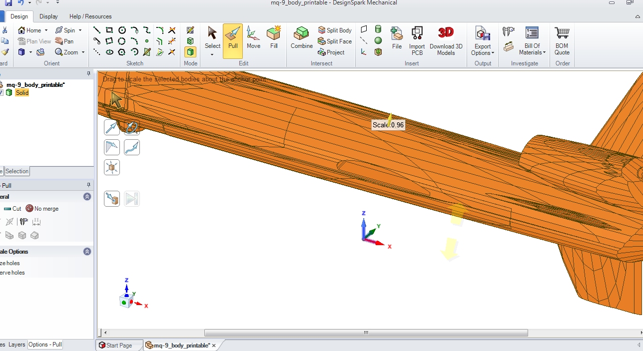

DSM ma skalowanie w opcji ciągnij zaraz usiądę do kompa i pokażę w którym miejscu. Co za się tyczy cięcia na plasterki to tak jak Hubert mówi.
2018-01-28 09_47_56-Projekt2 - DesignSpark Mechanical.png [ 33.99 KiB | Przeglądane 8833 razy ]

Artur był szybszy ale tak jak obiecałem :
dsm skala.jpg [ 210.27 KiB | Przeglądane 8828 razy ]
