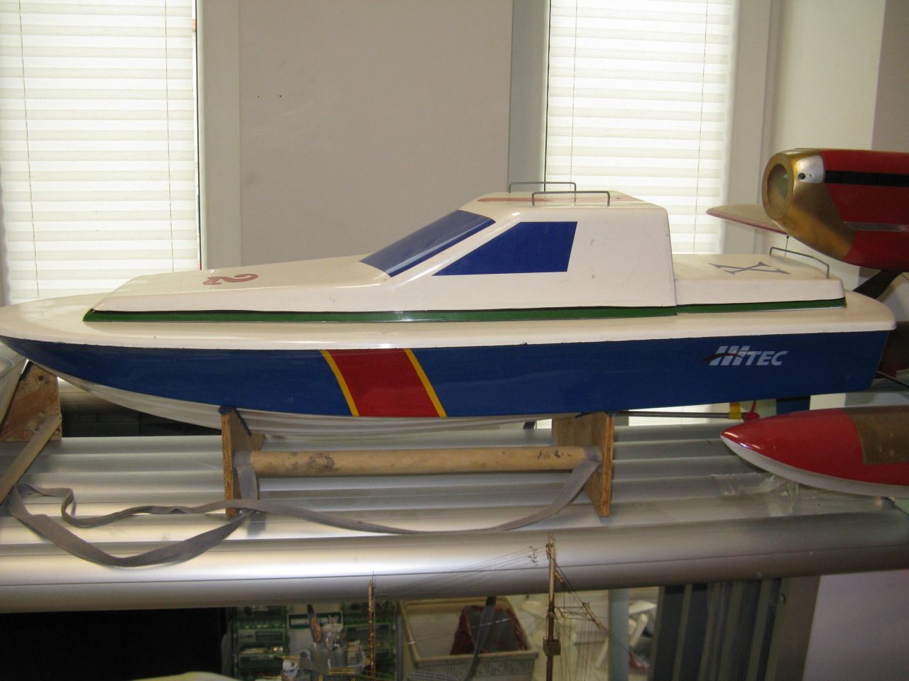

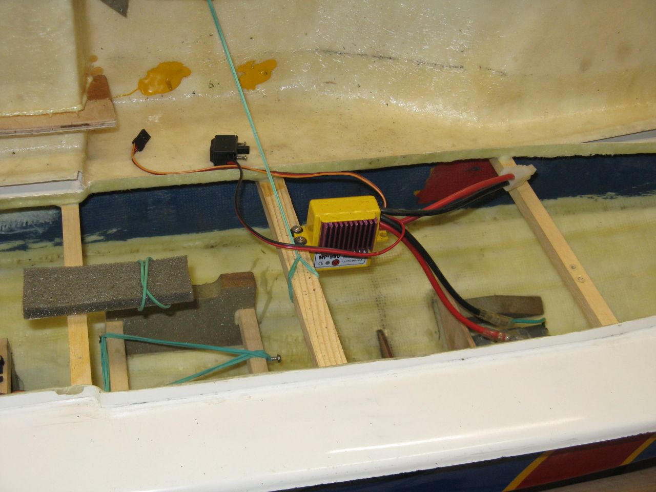

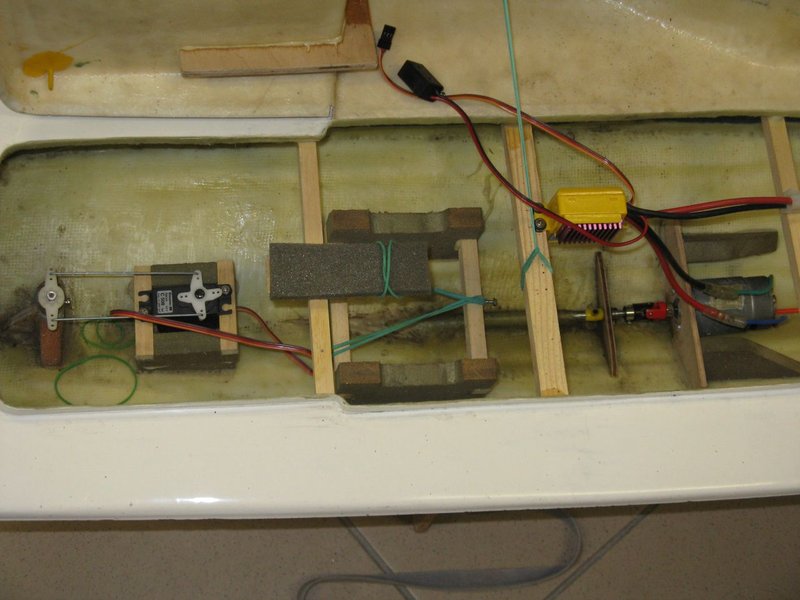

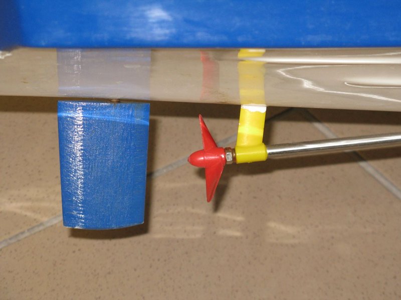

Co do śruby, to zasada jej doboru jest dokładnie taka jak wyczytałeś na forum wędkarskim, czyli średnica śruby nie powinna być większa niż średnica silnika.
Ja od prawie 15 lat pływam modelami łódek na zawodach i sprzęt jest niskobudżetowy - silnik od wkrętarki i tani regulator.
Masz wszystko na zdjęciach, łącznie z zamontowaniem osprzętu w modelu (oprócz odbiornika i akumulatora).
