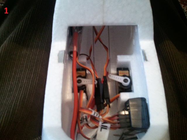

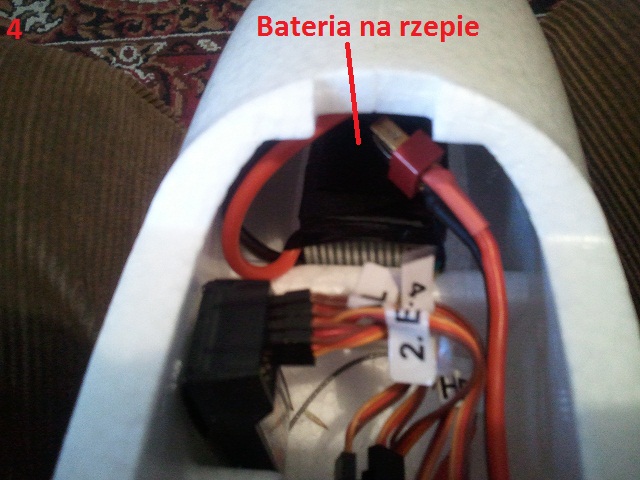

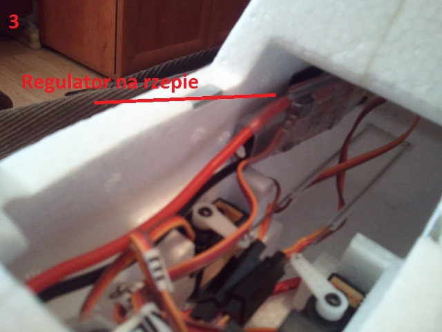

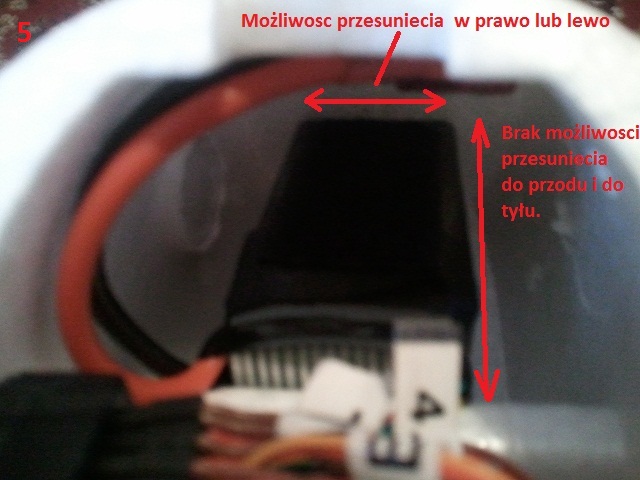

Witam,podpiąłem dziś wszystkie częsci w samolocie i przetestowałem go na dworze na sucho,samolot leciał w miarę prosto do przodu i powoli schodził w dół jak prawie do lądowania,leciał pod wiatr.
Fotki elektroniki umieszczonej w samolocie:
Zdjęcie0033.jpg [ 151.18 KiB | Przeglądane 8465 razy ]
Zdjęcie0032.jpg [ 189.67 KiB | Przeglądane 8465 razy ]
Zdjęcie0031.jpg [ 168.23 KiB | Przeglądane 8465 razy ]
Zdjęcie0030.jpg [ 162.5 KiB | Przeglądane 8465 razy ]

No to jest OK. Teraz tylko poćwiczyć na symulatorze, wyjść pod wieczór na duuużą łąkę aby wiatr był możliwie słaby i spróbować lotu.
Odradzam start na pełnym gazie. Na początek 1/2 powinna wystarczyć i zakaz gwałtownych ruchów drążkami aparatury do granicznych ich wychyleń.
Zaleca się do pierwszego lotu zaopatrzyć w pampersa lub inny higroskopijny materiał ;)

jeżeli możesz to zrób coś z tymi luźnymi przewodami np. zepnij "do kupy" i odsuń od dźwigni serw i popychaczy.

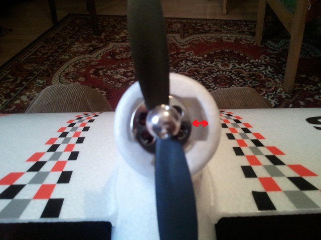

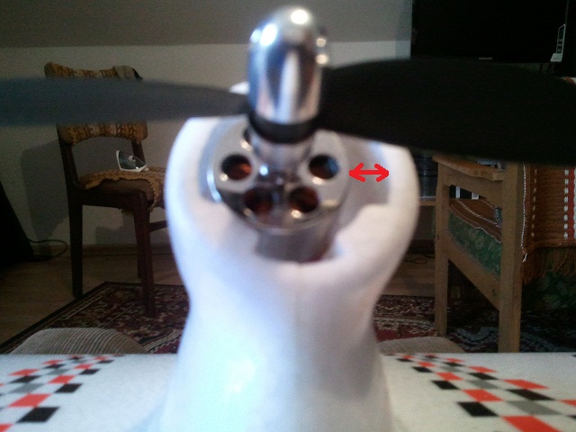

Kiedyś na pewno wymienie na lepsza aparature,na razie bede uczył sie na tej przy dużej ostrożnosci i małym gazie,jest jedna rzecz w samolocie która mnie nie pokoi,silnik wygląda na lekko skrzywiony sami zobaczcie na fotce:
Zdjęcie0035.jpg [ 195.52 KiB | Przeglądane 8423 razy ]
Zdjęcie0036.jpg [ 168.83 KiB | Przeglądane 8423 razy ]
 Tytuł: Re: Potrzebna pomoc
PostNapisane: wtorek, 14 sierpnia 2012, 22:10
i tak ma być to tak zwane skłon i wykłon silnika :)

Nie bedzie to skrzywienie miało wpływu podczas lotu? bo jak patrząc od tyłu jest skrzywiony w lewą strone.

PostNapisane: wtorek, 14 sierpnia 2012, 22:35
właśnie wykłon ma na celu "złamać" oś silnika z stosunku do osi modelu aby zniwelować moment obrotowy śmiga , w skłon (w górę lub w dół w zależności od modelu i sposobu montażu silnika) ma za zadane pchać model w dół aby wytwarzać siłę nośną. (to tak w skrócie jak coś jest błędne opisane prze zemnie to i tak mnie "wyprostują" )
