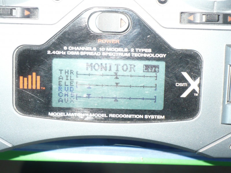

Ponieważ stwierdziłem że nie dam rady mam takie pytanie . Jak ustawić RUd i ch5 aby było na środku . Bo aktualnie jak serwo podłączę to się obraca

Próbowałeś trymerem drążka przypisanego do kanału "Rud", rudder - ster kierunku ?

W zależności od nadajnika może być opcja reset do ustawień pierwotnych, wtedy trzeba konfigurować dany model od początku.
Bo może masz coś namieszane z mikserami.

Po oględnym sprawdzeniu najprawdopodobniej potencjometr . Wariuje co widac na monitorze . Po puszczeniu drążka na neutrum widać jak sie sam przesuwa . Teraz szukam kogoś co naprawi . Moje przypuszczenia tez były ze potencjometr dlatego dałem do bardziej doświadczonego kolegi i tez to stwierdził .

Jeśli rudder i ch5 są dokładnie w tej samej pozycji na wyświetlaczu tzn że masz dla nich ustawiony mikser, który łączy kanał 5 i kanał 4 czyli rudder. Jeśli przestawisz pstryczek dla kanału 5 na inne położenie jest spora szansa że ten drugi wróci na środek i będzie działał 'normalnie'. Oczywiście najlepiej byłoby skasować miksery.
Wspomniany pstryczek jest tu po lewej

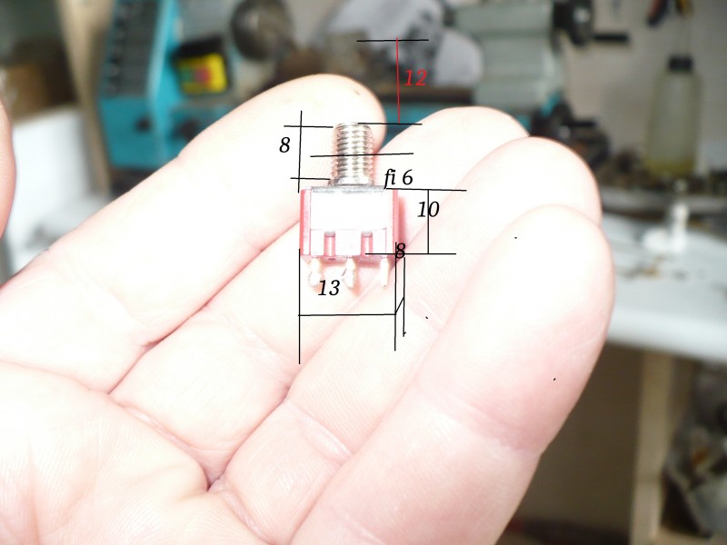

Jacek napisz jaki to przełącznik dwu czy trzy pozycyjny i jaka długość dźwigni . Jak by ci pasowało to wymontuje ze starej aparatury i ci wyśle .
 Tytuł: Re: Ustawienie
PostNapisane: wtorek, 25 lipca 2023, 16:55
Posty: 712
Rano na 7 biegne aby nie płacić postojowego do sklepiku za rogiem a tam patrze nie ma juz go .Jest chyba 2 pozycyjny . Będzie trzeba albo usmiechnąc sie do Edwarda albo do Chińczyków .

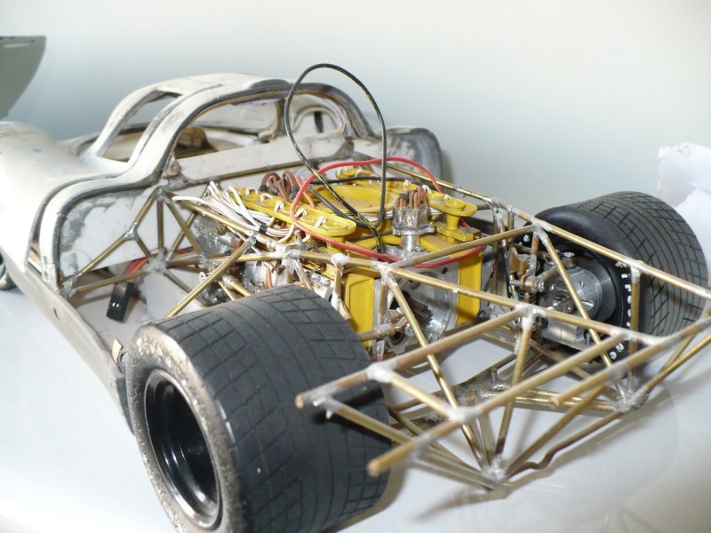

JOKER 2 napisał(a):
To się zmuś a Jacek niech lepiej zrobi nowy samochód .
Samochód Porsche 917 zaczęty ale chcę najpierw skończyć statek
