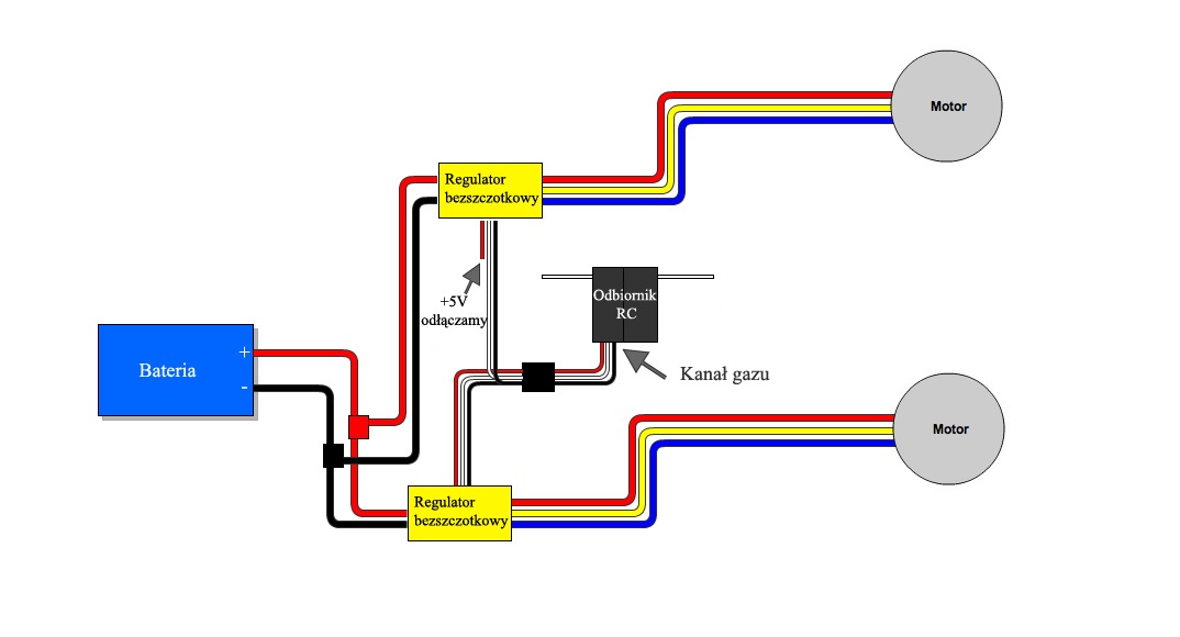

Mam takie pytanko co oznacza na odbiorniku literka "S" . Chciałem podłączyć do jednego odbiornika dwa regulatory wyjąłem kabelek czerwony z jednego regulatora i po uruchomieniu przywitał mnie dymek .Czy cos nie tak zrobiłem

Dymek poleciał ale z czego? Generalnie to nic nie powinno sie wydarzyć jak odpiąłeś "+".

Dymek poleciał z regulatora ale działa . To jest cały układ . Każdy regulator ma zasilanie osobne .

A czy jest inna metoda aby połączyć dwa regulatory na jednym odbiorniku. Jak odłączam jeden przewód czerwony i włączam układ jeden z regulatorów sie rozregulowuje .
 Tytuł: Re: Łopatologicznie
PostNapisane: niedziela, 18 kwietnia 2021, 08:53
Sterowanie 1 kanałem RC, 2xESC, 1xbateria
2xESC 1xBAT.jpg [ 70.42 KiB | Przeglądane 10332 razy ]
Sterowanie 1 kanałem RC, 2xESC, 2xbateria
2xESC 2xBAT.jpg [ 71.43 KiB | Przeglądane 10332 razy ]
Podobnie rozwiązane; doświetlenie pierścieniem z LEDów do napędu EDF. Czyli diody będą zmieniać jasność w miarę wzrostu obrotów silnika. Taki udawany silnik odrzutowy.
EDF.jpg [ 89.96 KiB | Przeglądane 10332 razy ]
Oczywiście dla powyższych kanałay RC można rozdzielić i podłączyć pod dwa różne. A także dodać 4 kolejne ESC czy 12, kto co lubi.

Pytanie czy regulator posiada wbudowany bec?
PostNapisane: niedziela, 18 kwietnia 2021, 09:05
Widać na zdjęciu, że tak. Jeśli jest kabelek czerwony, jest też BEC. W tych bez BEC'a robi się 1 przewód (tylko sygnał) lub 2 (sygnał i minus). Oprócz zasilania oczywiście. I przewodów/miejsc dla silników.

Może nie dodałem .Ale to chyba zmienia postać . Chciałem podłączyć silnik napędowy (przód -tył )pod ELEV a drugi silnik do steru strumieniowego pod THRO.
PostNapisane: niedziela, 18 kwietnia 2021, 09:41
Jak ustawiasz przełącznik ELEV na aparaturze w czasie podłączania napięcia do odbiornika? I jak ustawiasz THRO w tym samym momencie.
Bo tylko to będzie problemem. Producenci regulatorów zakładają że start systemu ma się zaczynać od minimum na kanale sterującym silnikiem. Tylko w niektórych ESC da się to wyłączyć.

A nie możesz uruchamiać modelu mając te obydwa kanały ustawione na min? Bo to tylko na dwie sekundy jest potrzebne aż pikną, a potem możesz już dowolnie je ustawić

Czy mógł by znawca tematu sprawdzic ten schemat . Jak umiałem tak narysowałem
P1060558.JPG [ 2.66 MiB | Przeglądane 10192 razy ]
PostNapisane: poniedziałek, 19 kwietnia 2021, 20:49
Jacek tak to powinno być.

Dziękuję za cierpliwość dla takiego tłuka . Działa :D
