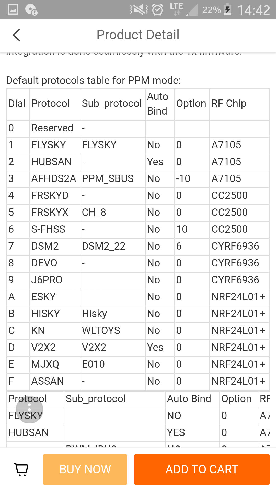

Są 2 firmware : jeden siedzi w radiu a drugi w module nadawczym. Nie wiedziałem i raczej nie spodziewam się aby XJT mógł się zbindować z DSM. To zupełnie inne protokoły.
Edyta: na bank się nie zbinduje. Dsm i frsky używają innego hardware. One fizycznie nie są w stanie dogadać sie sprzętowo . Tu masz rozpiskę:

Już czaję ... czaję, dzięki panowie. Rozwialiście moje wątpliwości i .... nadzieje:P
