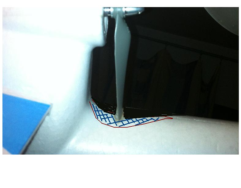

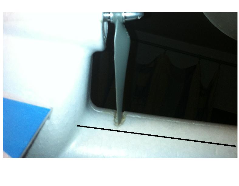

Mam jeszcze jedną radę, jeśli można.
To podcięcie na śmigło osłabi kadłub. Pewnie w jego wnętrzu siedzi jakaś rurka czy pręt usztywniający, ale aby mięć pewność, że Ci w tym miejscu nie pęknie przelaminował bym kawałkiem tkaniny np. szklano węglowej lub wpuścił bym dwa pręty po obu stronach kadłuba.
Podcięcie.JPG [ 31.15 KiB | Przeglądane 5118 razy ]
Podcięcie 2.JPG [ 30.26 KiB | Przeglądane 5118 razy ]
Koszt minimalny, a warto.
