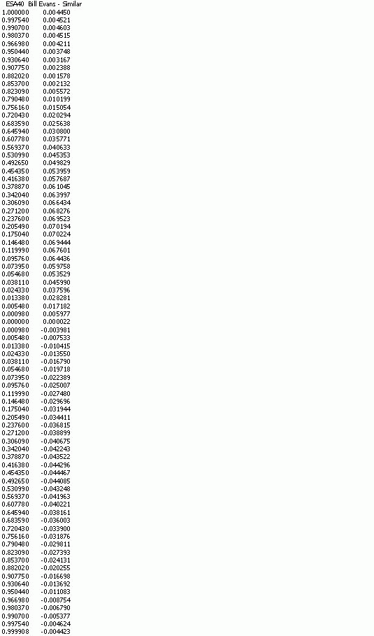

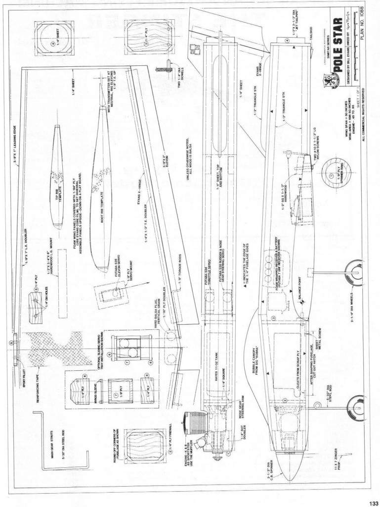

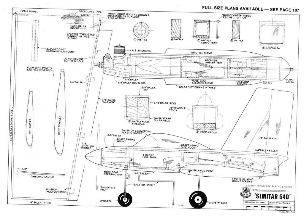

szukając dokumentacji do modelu 90A znalazłem przypadkowo informacje na temat profilu Billa Evansa.Poniżej wygląd profilu i jego współrzędne.
Prawdopodobnie ten profil stosował w swoich modelach.Przykładowo kilka
planów.Jakość słaba,ale wszystko można odczytać.
Astron.jpg [ 92.43 KiB | Przeglądane 20484 razy ]
Saracen.jpg [ 72.65 KiB | Przeglądane 20484 razy ]
Simitar 540.jpg [ 95.46 KiB | Przeglądane 20484 razy ]
Simitar.jpg [ 94.24 KiB | Przeglądane 20484 razy ]
ESA-40 tabela.gif [ 31.7 KiB | Przeglądane 20484 razy ]
esa40.gif [ 9.64 KiB | Przeglądane 20484 razy ]

Janusz,to jest to!
Dokladnie, to jest ten profil.Bill Evans zaprojektowal cala serje modeli z tym profilem, nazywana SIMITAR.

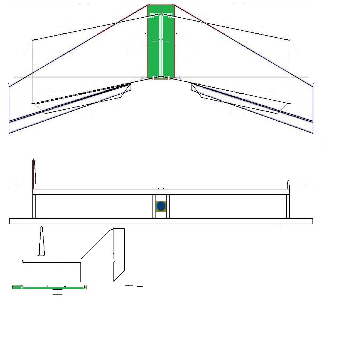

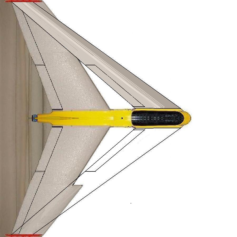

Stefan, myślałem raczej o połączeniu ze sobą dwóch jednakowych skrzydeł za pomocą jakiegoś "kadłuba" pomiędzy nimi, wsporników i wingletów.
Poszedłem "trochę? dalej. W większą stabilność i ładowność.
SKRZYDŁO A2P200.JPG [ 69.71 KiB | Przeglądane 16402 razy ]
BOK GAPPOOOOW.JPG [ 43.34 KiB | Przeglądane 16402 razy ]
mam już nawet główne skrzydło. Do górnego rysunku wykorzystałem jego zdjęcie.
Do dolnego, zdjęcie kadłuba nie fortunnego Wojtkowego XWinga.
Jest tylko mały problem. Tyle zaczętych zamierzeń, że nie wiem kiedy i w jakiej kolejności będą powstawały.
