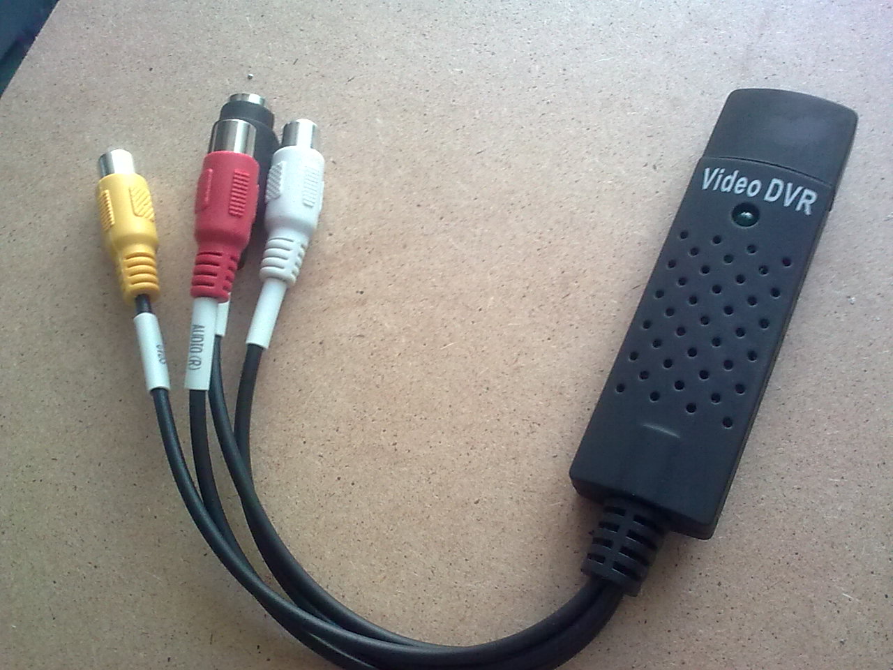

No to i mnie wzięło :D powoli kompletuję sprzęt i dzisiaj nastąpiło pierwsze uruchomienie. Wiem, że jeszcze sporo sprzętu brakuje, ale powolutku dozbieram resztę :mrgreen:
Wszystko zadziałało :mrgreen: co prawda tylko na stole bo platforma się jeszcze buduje, ale banan na twarzy był spory :D :D

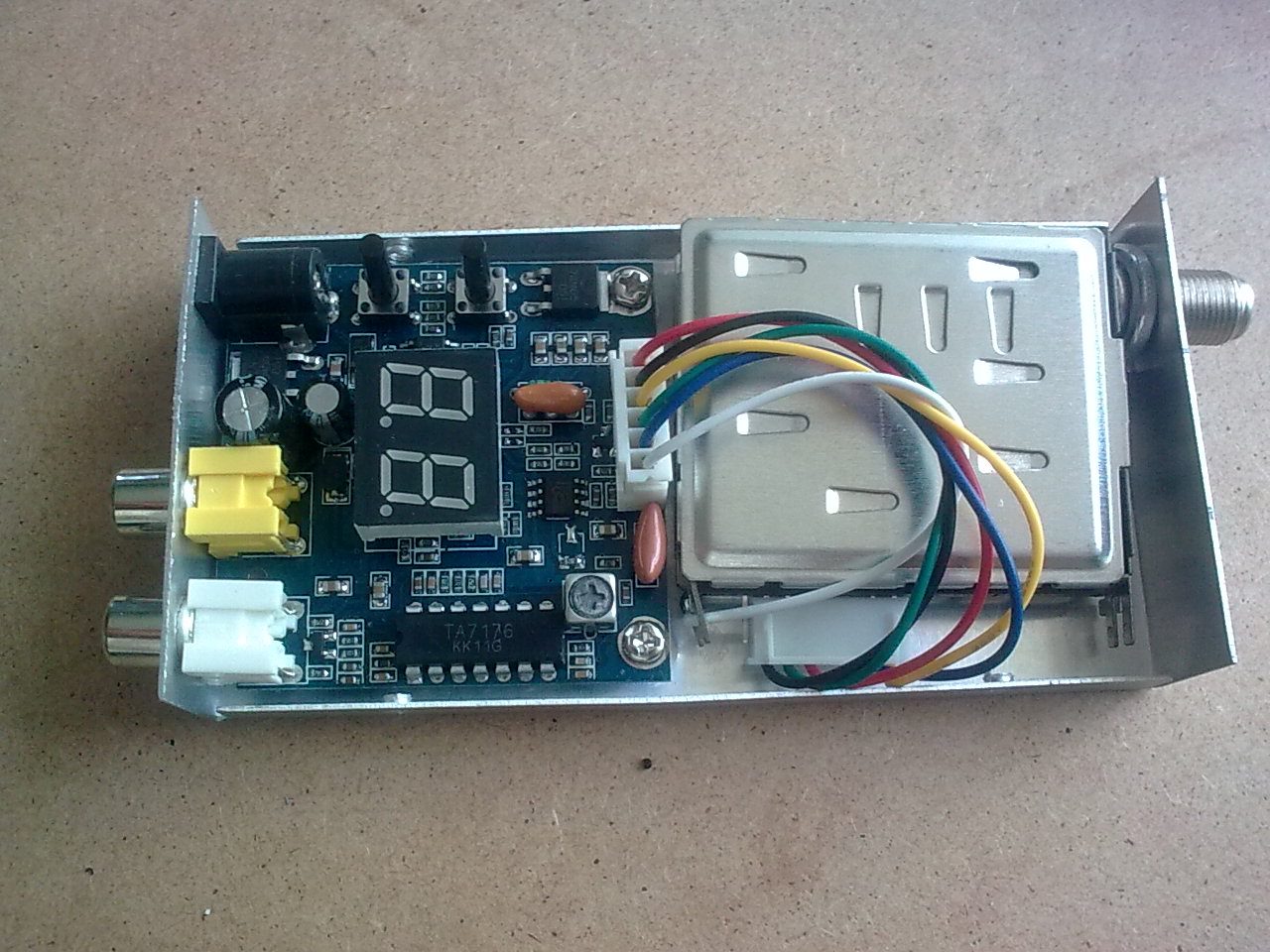

Wnętrze odbiornika

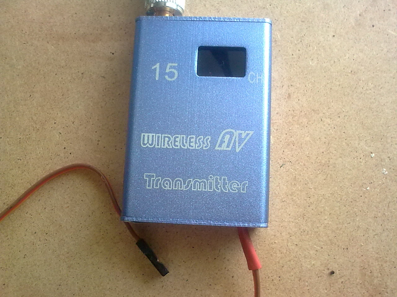

Nadajnik podobno 700mW

Obraz przechwytywałem VirtualDubem, obraz jest całkiem przyzwoitej jakości, ale jednak kiedy podłączyłem całośc pod TV jakość była zdecydowanie lepsza. Będzie się jedna trzeba rozejrzec za jakimś małym monitorkiem.
Jedno co mnie zaskoczyło to pobór prądu przez kamerkę który wynosi 110mA :shock: czy to jest normalne?

Darku a jak ten grabber , dawał radę ?

Graber dawał sobie rade całkiem nieźle :D ale jakość obrazu w porównaniu z TV jest dużo gorsza. Dodatkowo graber wprowadza spore opóźnienie. Jak szybko poruszam np. ręka przed kamerą to mam wrażenie jakby ten ruch był spowolniony :x , takiego efektu nie ma jak kamera jest podłączona bezpośrednio do TV

Przetestuj program ze strony http://fpvr.lastowski.com/pl/
Mam taki sam graber i dużego opóźnienia nie zauważyłem.

Program jest naprawdę genialny :D Działa znakomicie, jest prosty w obsłudze i faktycznie nie wnosi opóźnień. Musiałem tylko pokombinować z kodekami video.
Nagrywa bez opóźnien tylko na trzech WMVideo9 Encoder DMO, WMVideo8 Encoder DMO i MSScreen 9 encoder DMO.
Sprawdziłem też rozmiar 10 sekundowego nagrania i w przypadku dwóch pierwszy plik ma około 150kB, natomiast w przypadku trzeciego kodeka waży około 340kB :shock:
