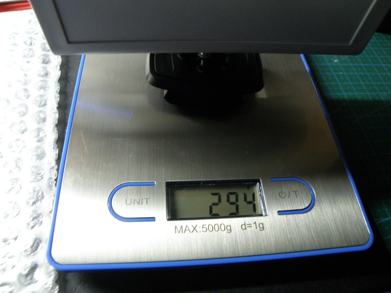

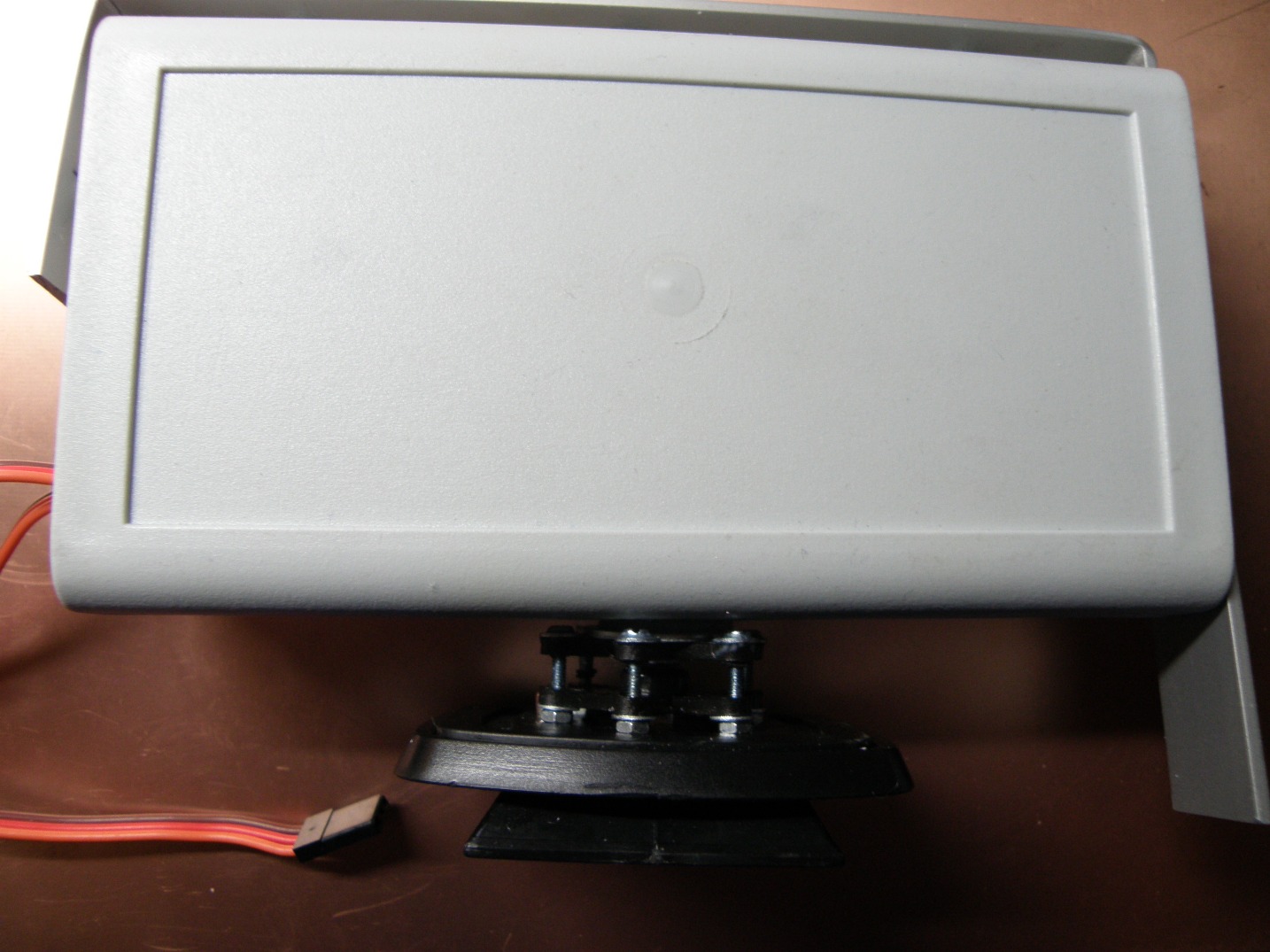

Tracker który zrobiłem dzisiaj na szybko z tego co miałem pod ręką :), do yagi pewnie za delikatny, ale do biqada w zupełności wystarczy, chociaż jak by zastąpić obudowę na np. aluminiową to i yagi z przeciw wagą mógł by dźwignąć.
Zaletą są małe gabaryty dzięki czemu można schować do walizeczki.
Zostało mi jeszcze dołożenie rezystorów do potencjometrów serw żeby zwiększyć obrót do 180"
5.JPG [ 90.49 KiB | Przeglądane 16696 razy ]
4.JPG [ 152.02 KiB | Przeglądane 16696 razy ]
Komentarz: Odbiornik AV dla zobrazowania skali :)
3.JPG [ 84.73 KiB | Przeglądane 16696 razy ]
2.JPG [ 251.49 KiB | Przeglądane 16696 razy ]
1.JPG [ 255.55 KiB | Przeglądane 16696 razy ]
