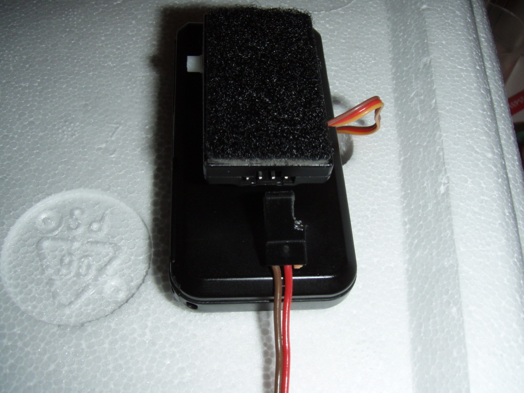

pozwolilem sobie zrobic experyment.- nagralem w domu 37 minut filmu z zewnetrznego zasilania z pakietu 4.8v 1100mA na "stopke" + jest na 4 nodze - na 3 nodze. musialem tylko przerobic plug i wyrzucilem zolty sygnalowy kabel. reszte na zdjeciach. FCO2 przez stopke jest zasilana napieciem 4-5v. Wojcio sprubuj i daj znac. Na dolnym zjeciu; + czerwony i 4 noga jest pierwsza z prawej. powodzenia

Stan to co pokazałeś, to już przerobiłem z małym wyjątkiem. Zasilanie szło z odbiornika i... totalna kich tak jak pisałem na początku. Sprawdzę z zasilaniam zewnętrznym ale to zawsze dodatkowy balast a chciałbym go uniknąć. Jak nie będzie innej rady :|
EDIT:
Chłopaki ale obciach... :oops: :lol: Wstyd się przyznać, ale co tam... Trochę się pośmiejcie a przy okazji też coś się dowiecie.
Starałem się dostać do wnętrzności FCO2 i jak to za czasów PRL było, aby dostać się do wnętrza urządzenia trza było zdjąć tylną pokrywę. Dokładnie tak samo robiłem z FCO2. Niemiecka robota, nie puściło. Nie chcąc rozwalić obudowy zacząłem kombinować jak doprowadzić do niej zasilanie z pominięciem stopki i w pewnym momencie coś mnie natchnęło. To jest niesamowite uczucie. To jest coś co siedzi w środku Ciebie mówi idź i się idzie, to tak jakbym dostał głosu wewnętrznego. I to coś wewnątrz mnie mówi: a spróbuj zdjać przednią pokrywę. No i spróbowałem... I wiecie co się stało? Nie dacie wiary... bez większych problemów dała się zdjąć odsłaniając akumulator i całe wnętrze.
No to teraz mogę odłączyć akumulator i zrobić bezpośrednie wyprowadzenie kabla pod zewnętrzne zasilanie. Muszę tylko pokombinować czy pod odbiornik czy zewnętrzne źródło.
